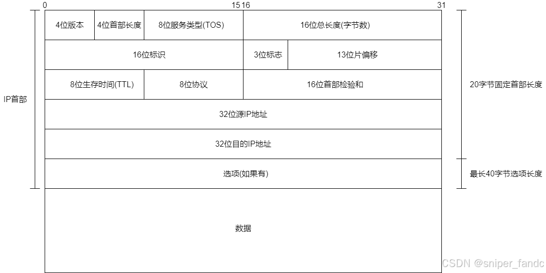

        4位版本:目前只有4和6,即IPv4和IPv6。IPv4地点32位,IPv6地点128位。
        4位首部长度:单位4字节,故4位首部长度可以表示15*4=60字节,其中固定首部的长度为50字节,因此选项长度最多40字节。
        8位服务类型(Type Of Service):3位优先权字段(已经弃用),4位TOS字段,和1位保留字段(必须置为0)。4位TOS分别表示:最小延时,最大吞吐量,最高可靠性,最小成本。这四者相互冲突,只能选择一个。对于ssh/telnet如许的应用步伐,最小延时比力重要;对于ftp如许的步伐,最大吞吐量比力重要。
        16位总长度:单位字节,总长度=首部长度+数据载荷(传输层数据报)。注意:虽然此处长度做了限制,但这不意味IP数据包碰到数据许多的传输层数据报就无法传输,实际上IP数据包可以进行拆包和组包,拆包和组包的相关字段和标识、标记、片偏移有关。
        16位标识:唯一标识主机发送的数据报文,IP数据包的拆包(又被称为分片)和组包举动不由网络层控制,而是由数据链路层控制。数据链路层如果对IP数据包分片,那么多个分片后的包属于同一个IP数据包,因此16位标识一致。
        3位标记:第一位保留。第二位置为1表示克制分片,这时间如果报文长度凌驾MTU,IP模块就会丢弃报文。第三位表示“是否另有更多分片”,如果另有分片,置为1;如果没有分片了则是0,类似于一个结束标记。
        13位片偏移:当前分片相对于原始IP报文开始处的偏移。实在就是在表示当前分片在原报文中处在哪个位置。实际偏移的字节数是这个值*8得到的。因此,除了最后一个报文之外,其他报文的长度必须是8的整数倍(否则报文就不连续了)。

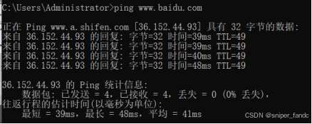

        8位生存时间(TTL):数据报到达目的地的最大报文跳数。一般是64(如果是国外的地点,一般是128)。每次颠末一个路由,TTL -= 1,一直减到0还没到达,那么就丢弃了。这个字段主要是用来防止出现路由循环。
        比如ping百度的地点,百度服务器发送的报文颠末64-49=15跳(15次转发)到达本主机。
        8位协议:表示上层协议的类型。
        16位头部校验和:使用CRC进行校验,来鉴别头部是否破坏。数据部分的校验由传输层负责。
        32位源地点和32位目的地点:表示发送端和接收端的IP地点。

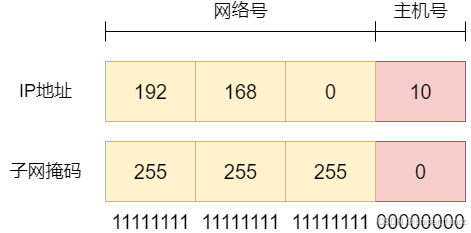

        这里不介绍传统的ABCDE类地点的分类方法(太浪费了,实际中也不消)。实际中使用的是CIDR划分方法,CIDR引入子网掩码,作用是表示IP地点哪部分是网络号,哪部分是主机号。子网掩码32位,网络号部分全是1,主机号部分全是0,如下所示:
        同一个局域网内(内网)的设备,网络号一样,主机号不一样;相邻局域网的网络号不一样(网络号一样就属于同一个局域网了)。

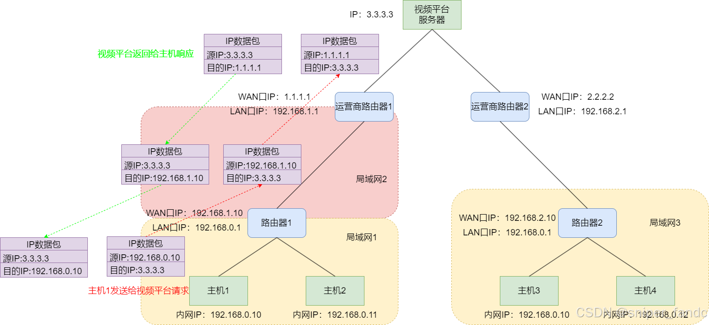

        把IP地点按局域网和广域网分为内网IP和外网IP,不同内网中的IP可以重复,外网IP不能重复
        观察下图的内网IP和外网IP,了解不同局域网的内网IP可以重复,相邻的局域网网络号不同(因为路由器把相邻的两个局域网连接起来),同一个局域网的网络号相同的含义。
        假设主机1想要上网看视频,主机1向视频平台发送请求,源IP是自己的内网IP192.168.0.10,目的IP是视频平台的IP3.3.3.3。IP数据包转发过程可能经历多个路由器(上图进行了简化),每颠末一个路由器,NAT机制就会将源IP改为自己的转发IP(WAN口出去的IP),同时记载下地点的映射(包是从哪来的),因此最终视频平台看到数据包的源IP并不是主机1的IP,而是上一条路由器的IP。通过NAT机制,视频平台不会将返回的相应错误发送给局域网3的主机3(和主机1的IP相同),而是原路返回。
        因此,NAT机制的本质是:用一个外网IP取代多个内网IP,从而节流了IPv4的地点的使用。
