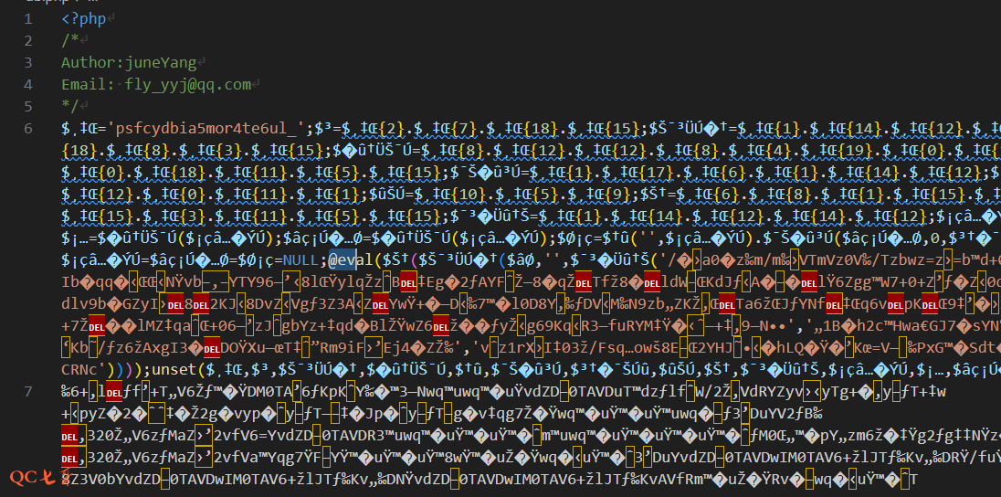

可读化显示
加密代码使用了非可读字符的变量名,必要重命名处理为可读的

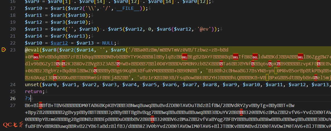

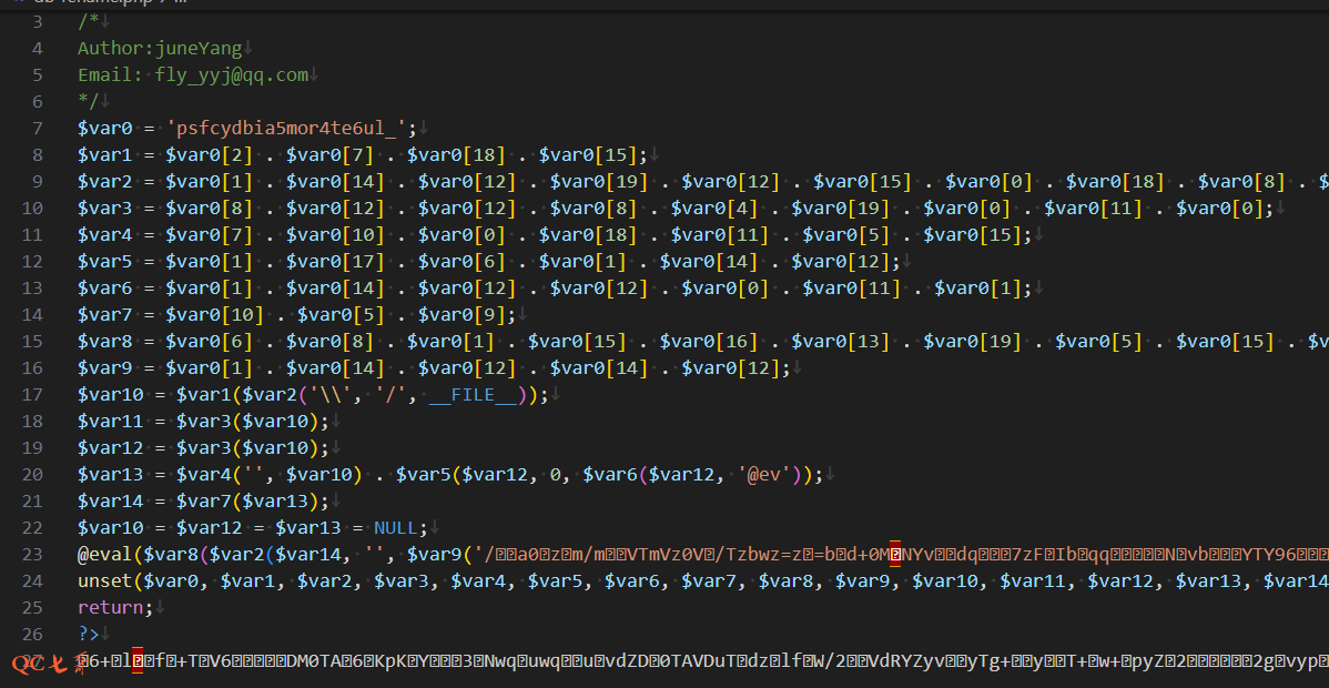

原始的代码显示为如下,使用上述代码经过重命名处理以及格式化处理后显示如下
可以很清晰度看到,前面都是变量的定义,并且是使用了 $var0 的差别索引组成的变量名

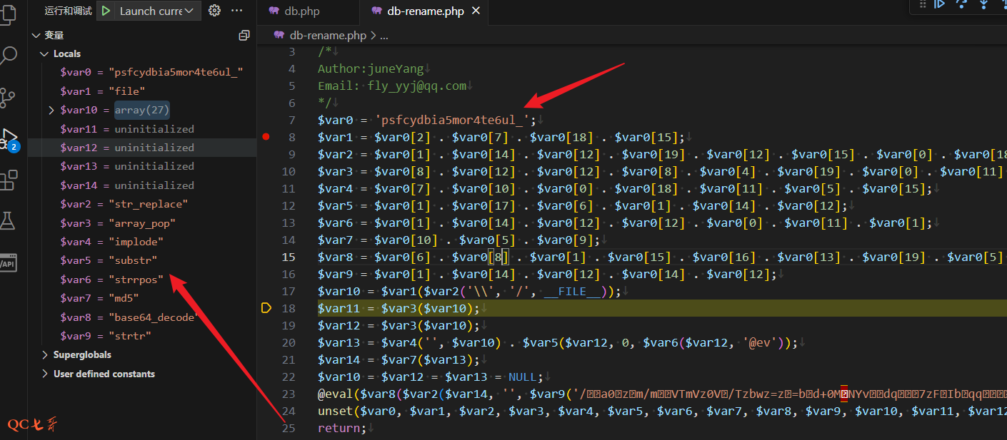

本地调试
通过调试发现, $var10 是将代码文件的内容重新读了一遍
并取了末了两行赋值给 $var11 和 $var12,原始的文件只有两行代码,格式化后行数变了,和原来逻辑对不上
$var13 截取了代码的一部分,并进行了 md5 盘算,得到 md5 值生存为 $var14
但是从这里看 md5 值并没有直接使用对比,而是直接更换为空了,也大概在嵌套的 eval 中使用了?
这个 eval 中的代码就是 @eval(base64_decode(str_replace($md5, '', strtr('......', '...', '...')))
由于 eval 内里还有嵌套的 eval,而且 eavl 内部的一些变量信息经处理后已经丢失了(被重命名为 $var? 了)
这里就没继续分析了,按原帖的思路将 eval 效果直接另存为文件,然后再拼接起来
