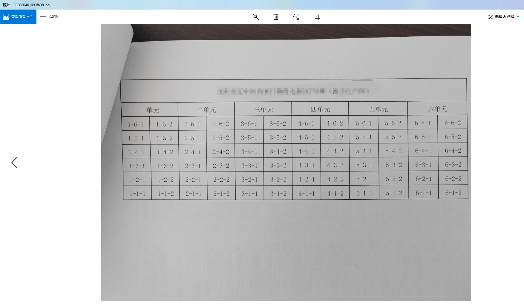

  首先我必要识别的图片在windows中打开是如许的,宽为4096,长为3072
  识别出的结果为
(图片内容为示例图片,实际是纯文字图片,返回的内容都是奇怪的文字)

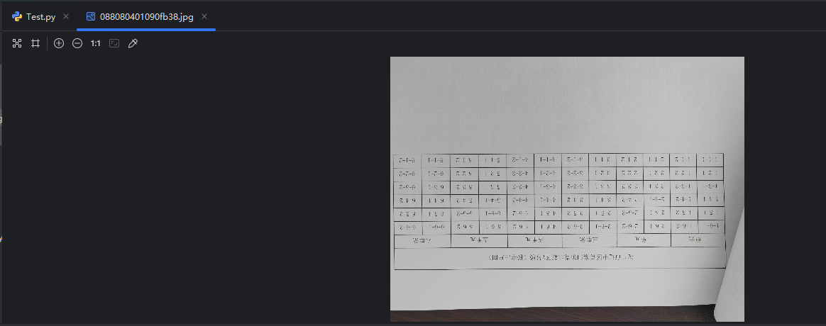

  之后尝试了其他正向图片都可以正知识别,于是在PyCharm中计划通过python打开图片,然后使用本地的paddleocr尝试一下。使用如下代码:
  1. with open("C:\\Users\\xxxxx\\test.jpg", "rb") as image_file:
  2.      file_content = base64.b64encode(image_file.read()).decode("utf8")
  发现预览图片时,图片是旋转的,于是将图片复制到pycharm和idea里,发现全部都是旋转的图片。
  并且发现只有jpg格式的出现了这个问题,其他如PNG格式的图片是正常的。
  于是搜索了一下jpg和PNG图片的不同之处。发现JPEG 图片通常包含 EXIF 元数据,里面包罗了一个 Orientation 标签,它告诉系统应该怎样旋转图片来正常显示。
  • Windows 的照片查看器会读取这个 Orientation 标签,并自动旋转图片。
  • 但一些 IDE(如 PyCharm、IDEA)中的图片查看器或第三方库(如 PIL、OpenCV)通常不读取 EXIF 的 Orientation 信息,而是直接以图像的原始像素排列进行显示。

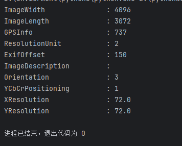

  那么问题就很明显了,使用如下代码对图片的EXIF信息进行读取
  1. from PIL import Image, ExifTags
  2. def open_image_with_correct_orientation(path):
  3.     image = Image.open(path)
  4.     try:
  5.         for orientation in ExifTags.TAGS.keys():
  6.             if ExifTags.TAGS[orientation] == 'Orientation':
  7.                 break
  8.         exif = image._getexif()
  9.         if exif is not None:
  10.             orientation_value = exif.get(orientation)
  11.             if orientation_value == 3:
  12.                 image = image.rotate(180, expand=True)
  13.             elif orientation_value == 6:
  14.                 image = image.rotate(270, expand=True)
  15.             elif orientation_value == 8:
  16.                 image = image.rotate(90, expand=True)
  17.     except Exception as e:
  18.         print(f"读取 EXIF 方向失败: {e}")
  19.     return image
  20. # 示例使用
  21. img = open_image_with_correct_orientation("your_image.jpg")
  22. img.show()
  返回结果为
  发现Orientation 为3,证明原始图片确实是旋转过的。
