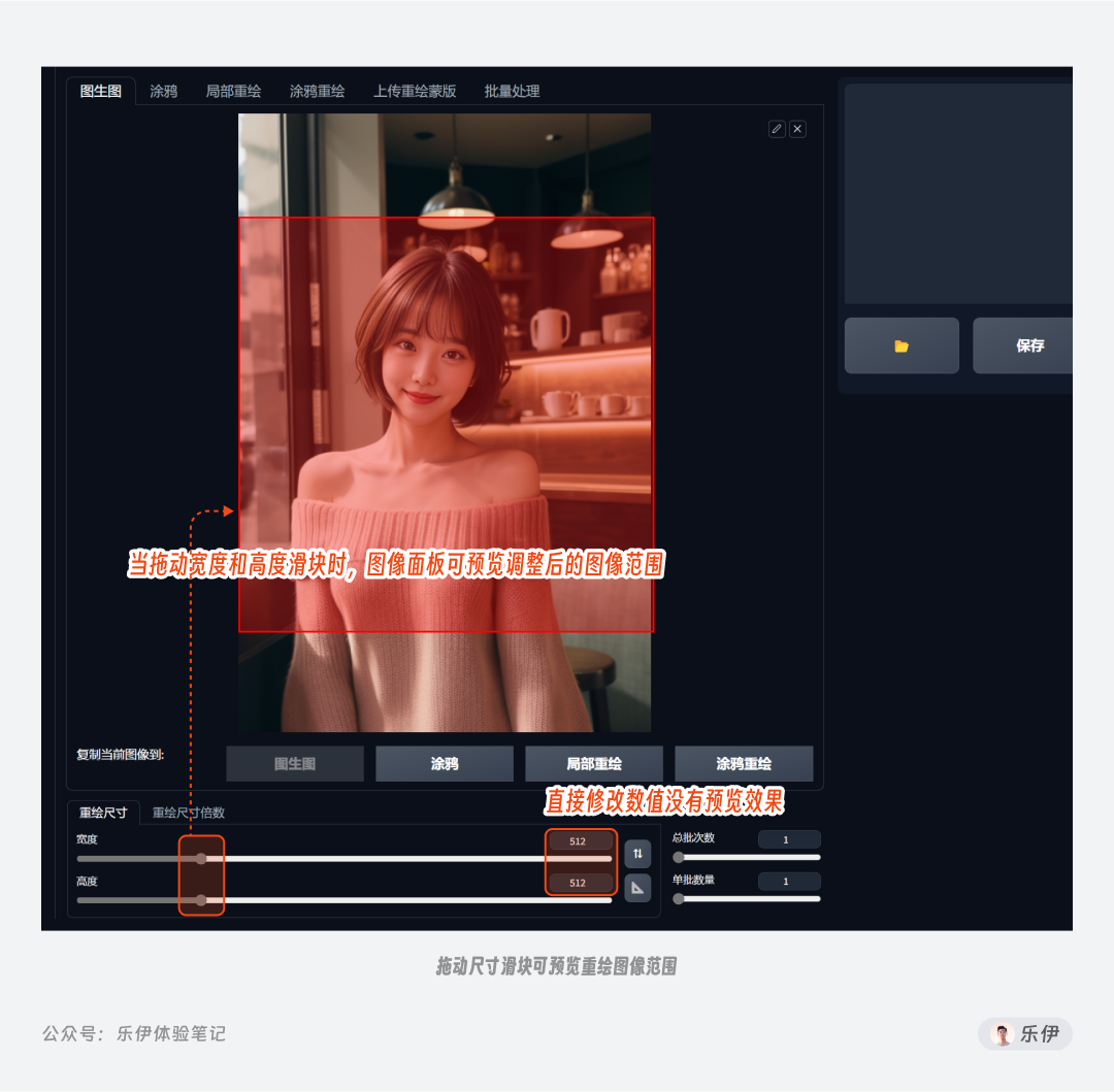

2.3.2 重绘尺寸
故名思义,该参数用于设置重绘后的图像尺寸,可以分为
直接设置图像宽高
和
设置图像缩放倍数
2种调治方式。
默认情况下重绘尺寸会自动带入当前参考图的宽高数值,而当我们拖动尺寸滑块时,可以直观的在参考图上预览重绘后的图像范围。
