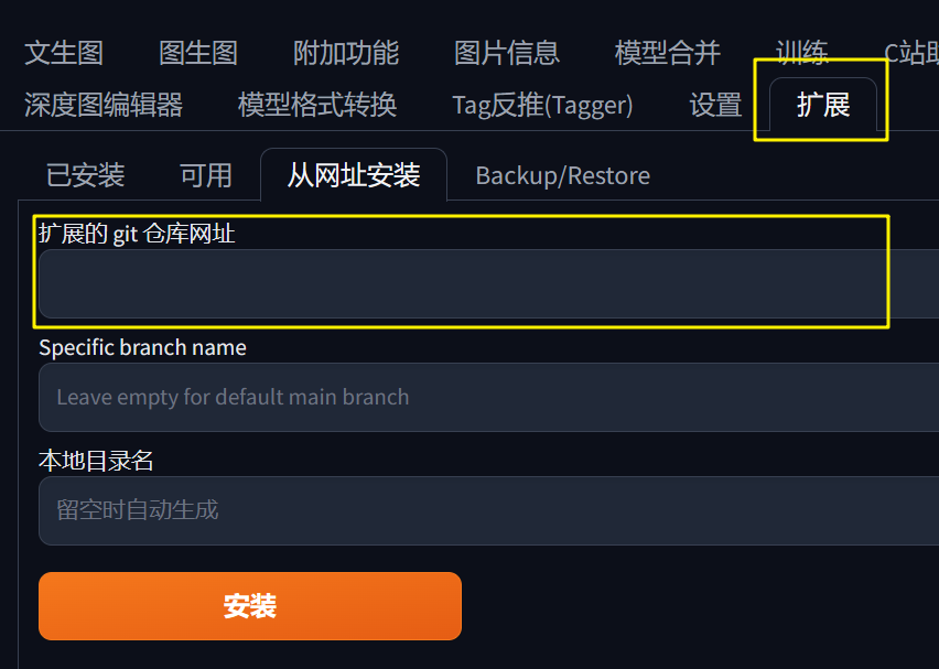

1.安装
在SD的Webui界面中,在“扩展”标签下输入这个地点安装重启即可。
https://github.com/lllyasviel/ControlNet-v1-1-nightly
如无法下载,请看文末扫描获取插件安装包文件
也可以点击上图“可用”标签后在列表中找到它,点击安装。现实上,假如你用的是整合包,基本会自带这个插件。安装乐成后,因为它有14个可用模子,必要你自行下载,请看文末获取完整模子文件
