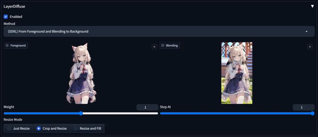

如果你必要的只是这幅图中的配景图的话,那只必要将Layer Diffusion中的选项更改为"(SDXL)From Foreground and Blending to Background",左侧的"Foreground"中照旧加载远景图,然后将刚刚天生的全景图加载到右侧的"Blending"中。
然后把提示词中关于人物的描写去掉,调解同等的尺寸,点击天生,便能天生一张去掉人物的配景图。
