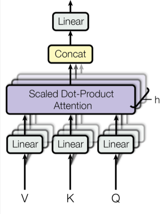

本节代码实现了一个多头注意力机制(Multi-Head Attention)模块,它是Transformer架构中的核心组件之一。
⭐关于多头自注意力机制的数学原理请见文章:
Transformer - 多头自注意力机制复现-CSDN博客
本节要求理解原理后手敲实现多头注意力机制

  • d_model:模型的维度,表现输入的特性维度。
  • num_heads:注意力头的数量。多头注意力机制将输入分成多个差别的“头”,每个头学习差别的特性,末了再将这些特性归并起来。
  • d_k:每个头的维度,计算公式为d_model // num_heads。比方,如果d_model=512,num_heads=8,则每个头的维度为512 // 8 = 64。
  • q_project、k_project、v_project:这三个线性层分别用于将输入x投影到查询(Query)、键(Key)和值(Value)空间。投影后的维度仍然是d_model。
  • o_project:输出投影层,将多头注意力的结果再次投影到d_model维度。
  • dropout:用于防止过拟合的Dropout层。

  1.     atten_scores = Q @ K.transpose(2, 3) / math.sqrt(self.d_k)
  • 计算注意力分数
    • 利用矩阵乘法@计算Q和K的点积,K.transpose(2, 3)将K的形状变为(batch_size, num_heads, d_k, seq_len)。
    • 点积结果的形状为(batch_size, num_heads, seq_len, seq_len),表现每个位置之间的注意力分数。
    • 除以math.sqrt(self.d_k)是为了防止点积结果过大,导致梯度消失或爆炸。

  • 归并多头结果
    • 利用.transpose(1, 2)将头的维度放回原来的位置,形状变为(batch_size, seq_len, num_heads, d_k)。
    • 利用.contiguous().view(batch_size, seq_len, d_model)将多头结果归并成一个张量,形状为(batch_size, seq_len, d_model)。
