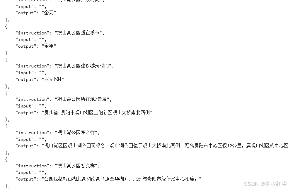

修改训练数据
数据修改数据,我这里的数据是我朋友给我的
 进入目录LLaMA-Factory/data/
找到 identity.json
打开后呈以下模样
这里不能修改,我们将文件后缀改为md
将预备好的数据全部复制过来
 再将后缀改为json
数据的修改就完成了
