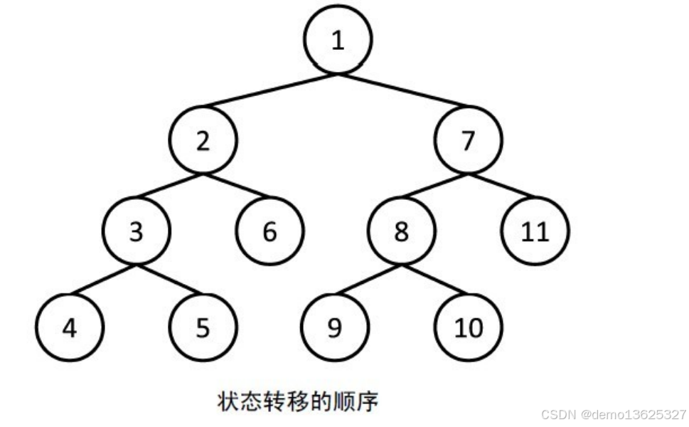

深度优先搜刮算法 (DFS)
1.界说:对每一个可能的分支路径深入到不能再转移为止,然后回退到前一步的状态,继续转移到其他状态,云云不停重复,直至找到终极的解。
深度优先搜刮采用递归函数实现,隐式栈实现。其实我们会发现深度优先搜刮和宽度优先搜刮很像,都是由父节点到子节点的过程,不过每次深度优先搜刮都会优先选择子节点,而直到子节点完全搜刮了,就会回到上一个节点,再到另一个子节点,就相当于原子节点一个兄弟节点,这与宽度优先搜刮优先搜刮兄弟节点相反。而这也为什么说深度优先搜刮是隐式栈,它属于先进后出,根节点是第一个被遍历的,却是最后一个进行搜刮。
如图:遍历顺序
