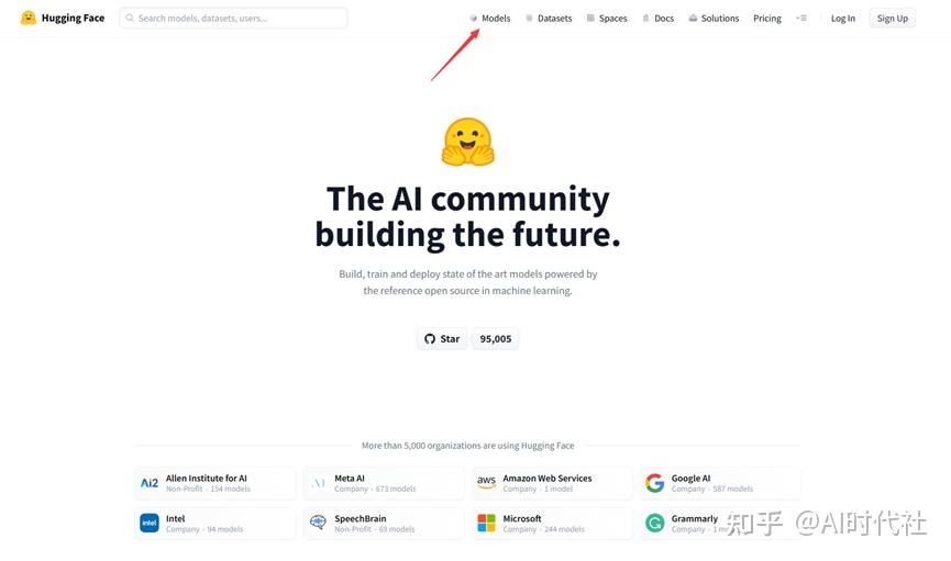

Huggingface则相对朴实无华一些,对模子的审核也会更加严酷一些。但是利益在于不必要科学上网,而且网速很快
Huggingface界面如上。
它是一个综合性的网站,如果我们必要下载模子的话,选择Models。
进入之后,选择Text-to-Image,出来的就都是SD可以用的模子了。

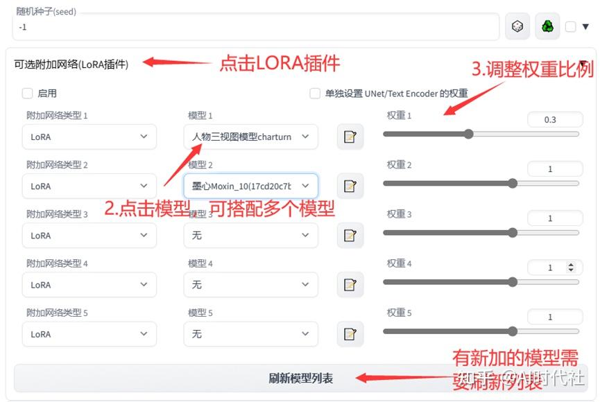

方法2是以插件情势利用。利益是可以很方便的灵活调用多个LORA,并对他们按着差别比例举行混合。
在启动器界面选择模子管理,点击LoRA模子(插件),点击添加模子,选择你要添加的LoRA模子,重启启动器。然后在WebUI界面选择相应的插件和权重比例即可。
