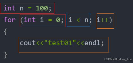

  1. int n = 100;
  2. for (int i = 0; i < n; i++)
  3. {
  4.         cout<<"test01"<<endl;
  5. }
为了方便讨论,这里我们把每一条语句的实行时间都看做是一样的,记为一个时间单元。
这里的,红色框皆为运行1次的,蓝色框运行n+1次,橙色框运行n次,总共泯灭了3n+3个时间单元。可以看出,程序斲丧的时间和这里的n呈现出线性关系。
那么,运行时间的函数可以表示为:T(n) = 3n + 3,其中的n被我们称为题目的规模,着实就是你处理题目的大小。
我们通常会对函数进行简化,使其仍然能够表示原有的函数趋势特性。
我们一般只关心随着题目规模n趋于无穷时,函数中对函数结果影响最大的项,也就是最高次项,简化后,T(n) = 3n + 3 ~ f(n) = n。
时间复杂度可以表示某个算法的运行时间的趋势,大致地度量算法效率的优劣。

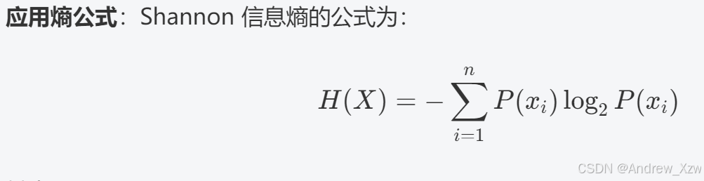

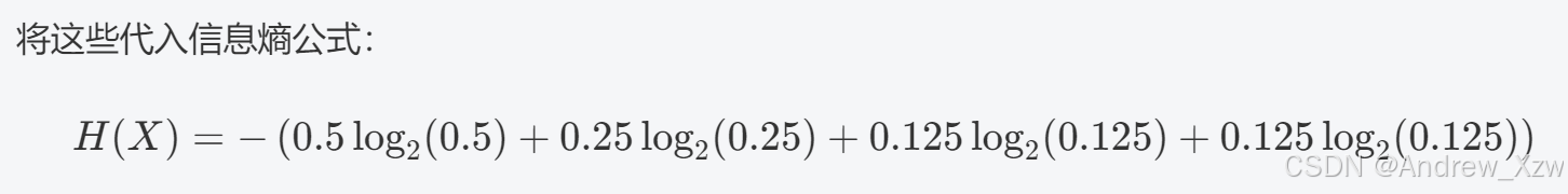

假设你有一个数据集,包含 4 种种别,分别为 A、B、C 和 D,且它们的出现频率如下:
A 出现了 4 次;B 出现了 2 次;C 出现了 1 次;D 出现了 1 次。
P(A)= 4 / 8 = 0.5;P(B)= 2 / 8 = 0.25;P©= 1 / 8 = 0.125;P(D)= 2 / 8 = 0.125;

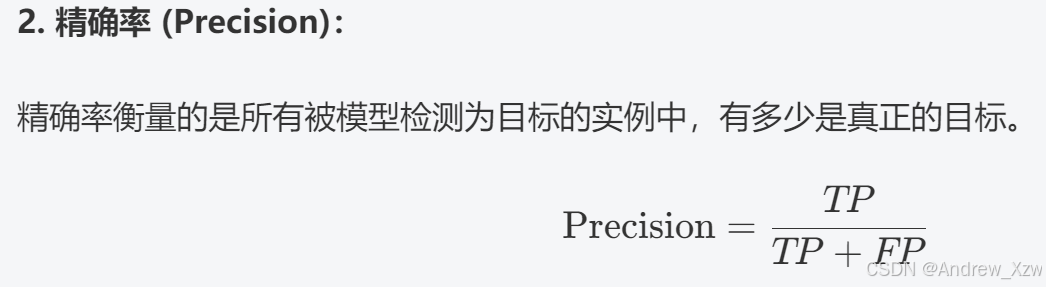

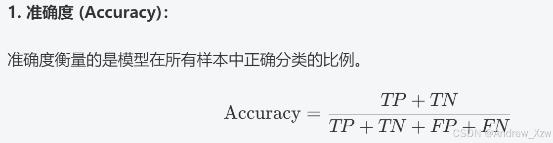

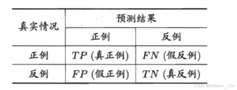

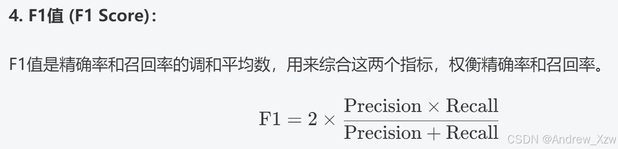

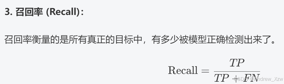

4.4 正确度(Accuracy)、精确率(Precision)、召回率(Recall) 和 F1值
