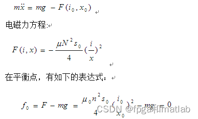

       上图中,Xo为磁悬浮球的平衡位置的间隙,x为钢球在Y方向上的偏离平衡位置的位移。Io和i分别为电磁铁线圈的偏置电流和控制电流,F为电磁铁对钢球所产生的电磁铁,mg为钢球所受重力。为了保持平衡,合理F-mg必须为0.
假设平衡状态下,电流为i0,钢球和电磁铁之间的气隙为x0,那么这个时候有如下的表达式:

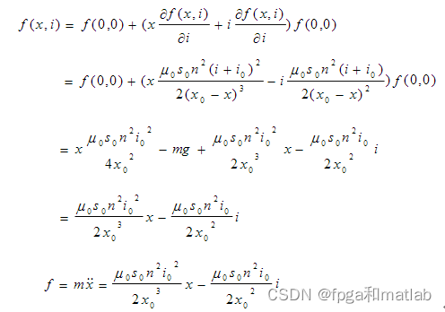

 将钢球作为单质点来处理,当钢球质心在Y方向上有向上的偏移量x时,电磁铁 的吸力为
 u0——真空或空气导磁率;
s 0——单个磁极面积;
n——电磁铁线圈匝数;
i0——线圈中的偏置电流;
x0——空气气隙厚度;
i——由x引起的控制电流分量;
x——转子在Y方向上偏离平衡位置的位移;
当钢球仅存在平移,且无干扰力存在时,此时转子的中心运动方程可表示为:
 式中i是位移x而引起的控制电流,在平衡位置处有x=0,i=0,f0=0;
将上式在平衡位置处用泰勒公式展开,并去除二阶最小量得:

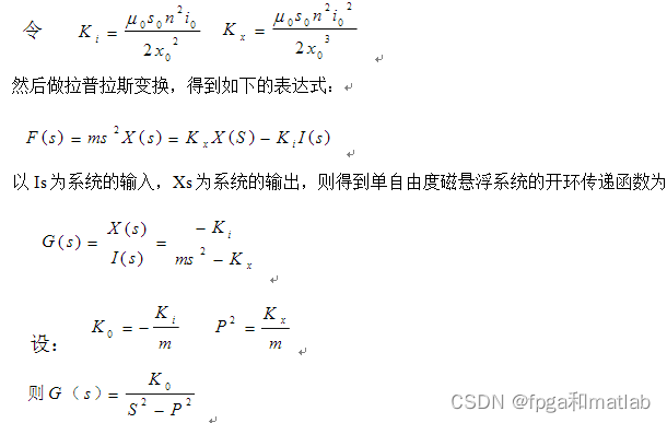

 上述公式就是最后的可以得到磁悬浮球的运动微分方程。
 其中K0和P,通过预先给定的参数,可以获得,其为两个固定的常数,这个可以根据实际的参数自己设置,我们将上述的Gs作为控制器系统的控制对象进行控制处理。
