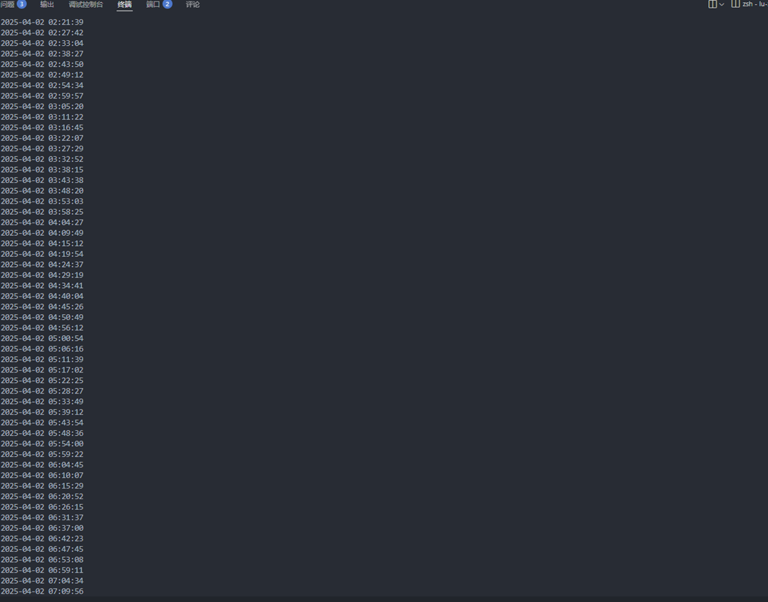

  1. grep 'octopus' /var/log/audit/audit.log* | awk '{print $2}' | awk -F ':' '{print $1}' | awk -F '(' '{print $2}' |xargs -I{} date -d @{} +"%Y-%m-%d %H:%M:%S" | sort
时间大概是6-7分钟一次,但具体秒数具有随机性,大概是木马步伐故意为之,因此并没有直接去相关定时任务中查看异常。
不过此时没法定位泉源,只能确切地知道挖矿历程停止性出现,没有具体的现场,难以分析。

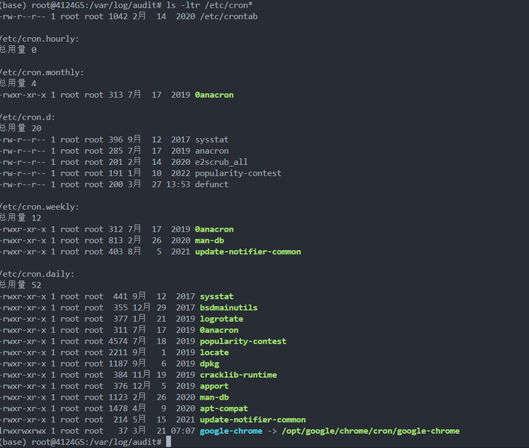

再去/etc/下的各种cron相关目录下查看相关任务:ls -ltr /etc/cron*
其中发现一个可疑的/etc/cron.d下,3月27号修改时间的defunct文件:
[img=100%,100%]https://www.cnblogs.com/../upload/image-CPKm.png[/img]
查看文件内容:
执行其中部分内容echo L3Jvb3QvLmNvbmZpZy9odG9wL2RlZnVuY3QK|base64 -d:
[img=100%,100%]https://www.cnblogs.com/../upload/image-AeMo.png[/img]
可以看到,实际上是去执行/root/.config/htop/defunct文件,也的确在该目录下发现该文件(已经重定名):

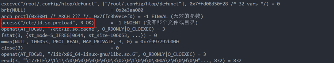

该文件是个二进制文件,无法查看具体执行了什么,此时选择手动执行该文件,同时用strace追踪该文件启动时的体系调用过程:
strace -ff /root/.config/htop/defunct
查看文件内容,发现几处可疑:

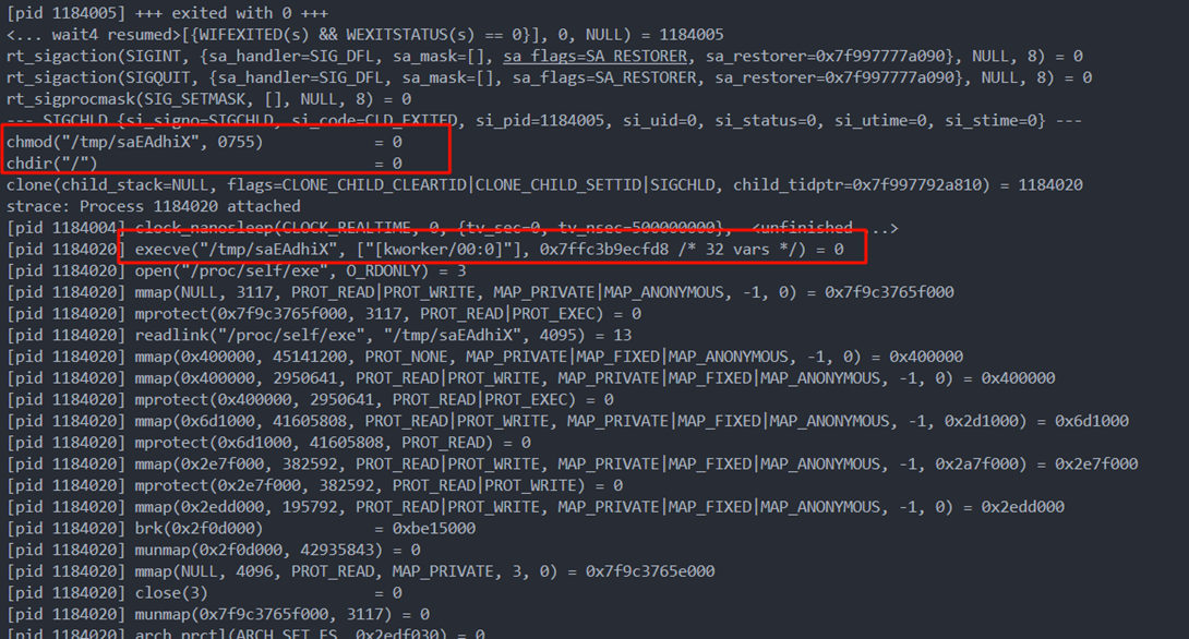

1、访问/etc/ld.so.preload :
2、新打开一个/tmp/下的临时文件,并将该文件描述符设置为1:
3、往该文件描述符1中写入一些看不懂的二进制数据:
4、将该文件权限设为755,并切换到根目录/,执行该文件,并显示为[kworker/00:0],这是linux内核线程的表现形式:

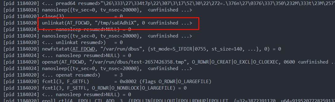

5、删除该文件:
[img=100%,100%]https://www.cnblogs.com/../upload/image-tllF.png[/img]
很显然,该历程的作用其实就是启动一个名为[kworker/00:0]的历程,伪装成内核线程在宿主机上,并且使用ld.so.preload加载动态链接库,隐藏历程并加以进一步的伪装,以致于极其难以发现。从体系调用过程也能看出来,chdir与unlinkat就是步伐所在执行目录是根目录/,并且文件显示deleted的原因。
