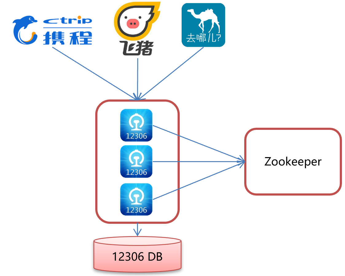

案例-模拟12306售票

  7. public class Ticket12306 implements Runnable{
  8.     private int tickets = 10;//数据库的票数
  9.     private InterProcessMutex lock ;
  10.     public Ticket12306(){
  11.         //重试策略
  12.         RetryPolicy retryPolicy = new ExponentialBackoffRetry(3000, 10);
  13.         //2.第二种方式
  14.         //CuratorFrameworkFactory.builder();
  15.         CuratorFramework client = CuratorFrameworkFactory.builder()
  16.                 .connectString("192.168.149.135:2181")
  17.                 .sessionTimeoutMs(60 * 1000)
  18.                 .connectionTimeoutMs(15 * 1000)
  19.                 .retryPolicy(retryPolicy)
  20.                 .build();
  21.         //开启连接
  22.         client.start();
  23.         lock = new InterProcessMutex(client,"/lock");
  24.     }

  • 避免死锁:在锁的持有者释放锁之前,其他节点无法获取锁,从而避免了死锁标题。
  • 容错性:即使部分节点发生故障,其他节点仍然可以正常获取锁,包管了系统的稳定性。
缺点:
  • 性能:ZooKeeper 是一个中心化的协调服务,大概在高并发场景下成为性能瓶颈。
  • 复杂性:ZooKeeper 的部署和维护相对复杂,需要一定的运维工作。
  • 单点故障:只管 ZooKeeper 本身是高可用的,但如果 ZooKeeper 集群出现标题,大概会影响到基于它的分布式锁。
有序临时节点的机制确保了获取锁的顺序,避免了循环等待,从而有用地避免了死锁标题。因为任何一个客户端在释放锁之前都会删除自己的节点,从而触发下一个等待的客户端获取锁。
需要注意的是,这种机制虽然能够有用避免死锁,但也大概带来性能标题。当某个客户端释放锁时,需要触发全部等待的客户端获取锁,大概会导致较多的网络通讯和监听事件。因此,在高并发环境下,需要综合考虑性能和锁的可靠性。
总的来说,基于 ZooKeeper 的分布式锁能够确保数据一致性和锁的可靠性,但需要权衡性能和复杂性。在选择时,需要根据具体场景来决定是否利用该种锁机制。
