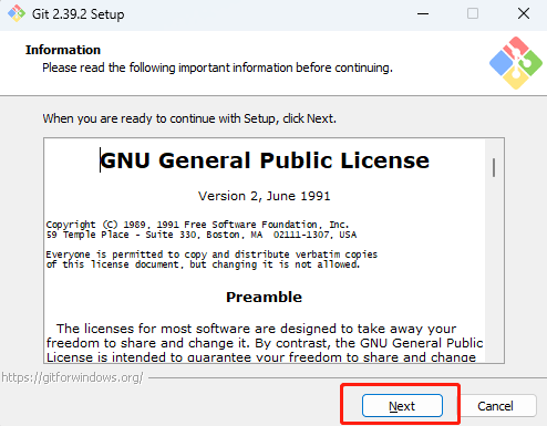

1、到git官网下载git
首先我们必要用到的软件是 git,下载地点在图片里。由于我是用的是64位windows,以是我选择了红框内的版本。
下载完成后,就是傻瓜式操作,一直点 Next,将它安装好就可以了。
