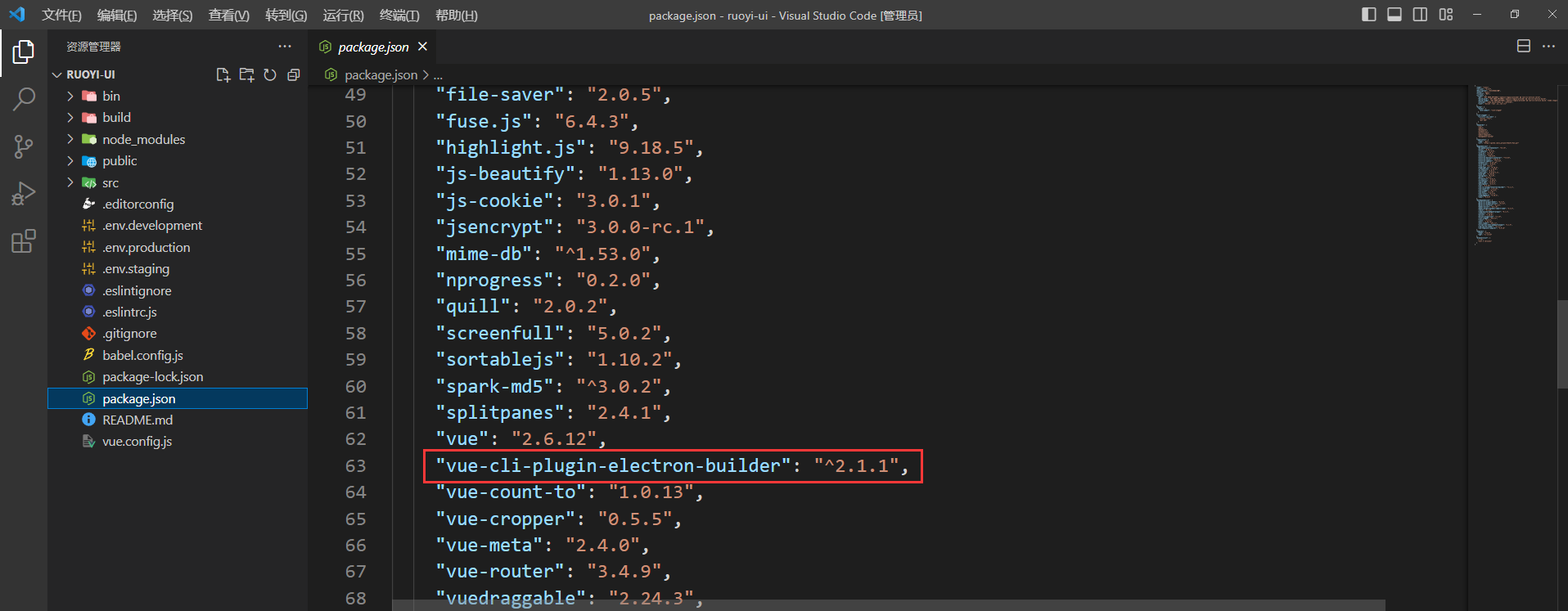

3.在终端依次执行下面代码,安装这个5个插件到ruoyi-ui。
  1. npm install electron
  2. npm install electron-devtools-installer
  3. npm install electron-store
  4. npm install vue-cli-plugin-electron-builder
  5. npm install electron-updater

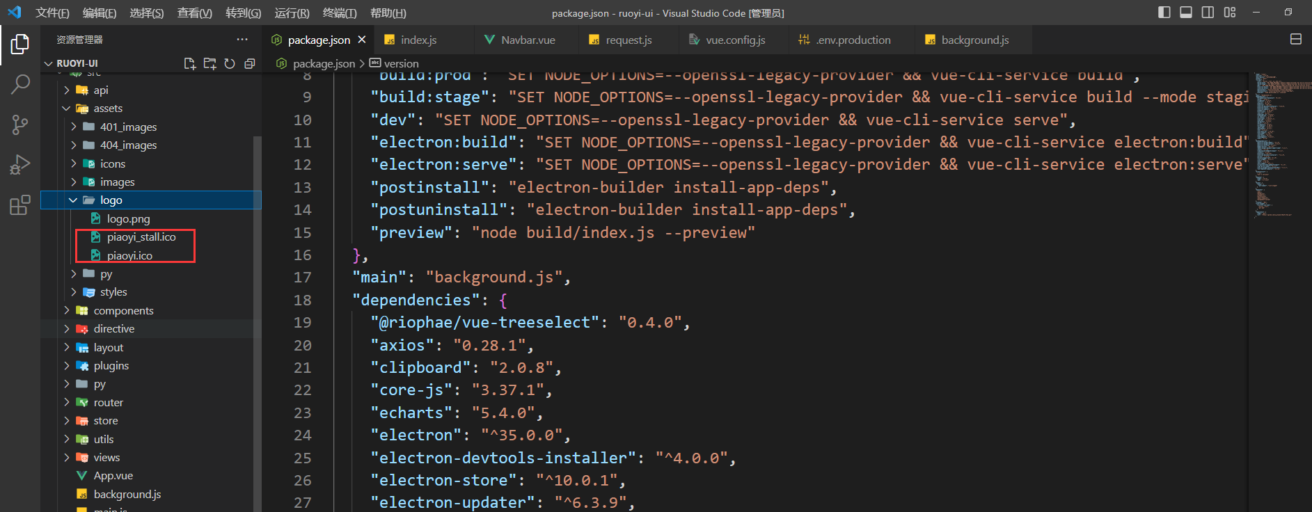

1.上面的所有图标必须要求为.ico格式,并且最小为256*256。icon格式转换后的图片有可能无法识别,导致报错。我使用的wps,如果关于图标报错,一定按照上面要求,如果还是不行,就得换个转换软件了。
2.publish.url为更新文件的地点,需要为一个后端映射的文件夹,我使用了若依文件后端映射文件夹的根路径。需要更新文件时,将打包后的exe文件和latest.yml文件上传到这个文件夹,应用会自动更新。
3.extraResources设置项导出到打包文件,能够和public文件夹下的文件类似,我这将一个icon导出到了打包文件夹。需要注意的是,会将文件导出到resources文件夹下,因此使用文件时,需要加上此文件夹前缀,具体可以看backgroud.js文件中icon设置。
