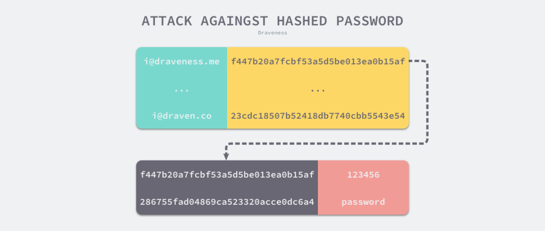

以上场景是非常完美的。但是由于人类的弱点,大部分人会选择非常简单易记,或者有特殊意义的字符串做为口令。攻击者只需要将一些常见密码提前计算一下哈希就可以找到数据库中很多用于存储的密码,Wikipedia 上有一份关于最常见密码的列表,在2016年的统计中发现使用情况最多的前25个密码占了调查总数的10%,虽然这不能排除统计本身的不准确因素,但是也足以说明仅仅使用哈希的方式存储密码是不够安全的。提前计算的HASH表称为彩虹表,存储着一些常见密码的哈希,当攻击者通过入侵拿到某些网站的数据库之后就可以通过预计算表中存储的映射来查找原始密码如下图所示。
