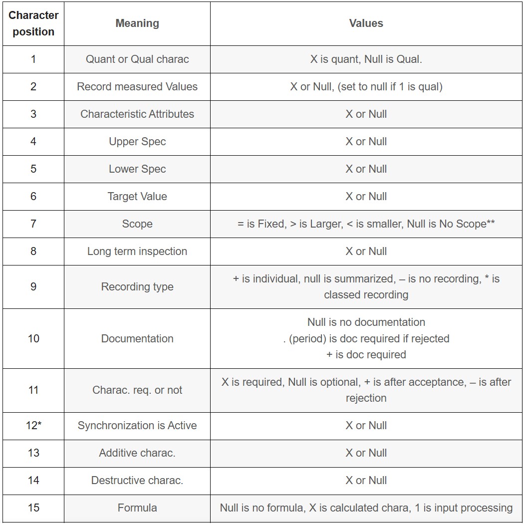

最近所在的项目上,需要根据客户要求开发质量证书(Certificate of Analysis, CoA),笔者需要给开发团队提供FS文档。

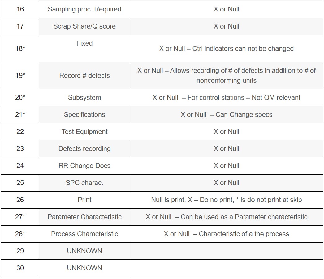

在撰写FS文档的时候笔者面临一个问题,即怎样从 QPMK(主检验特性)表中读取各种值。理解这些值的关键之一是知道怎样读取字段 QPMK-STEUERKZ。这是一个30个字符的文本字段,当我们显示它时,它看起来像是 X 和其他字符的杂乱无章。然而,这个字段对 QM 和主检验特性非常紧张。SAP 使用此字段来存储与主检验特征 (MIC) 相关的所有控制指标。
了解怎样使用这个字段来找出体系中 MIC 的某些信息通常非常有代价。笔者在网上查询资料,得到了一些有效的信息。
