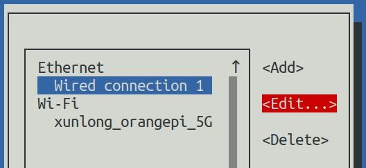

1、使用nmtui 命令来设置静态IP 地址
1) 起首运行 nmtui 命令

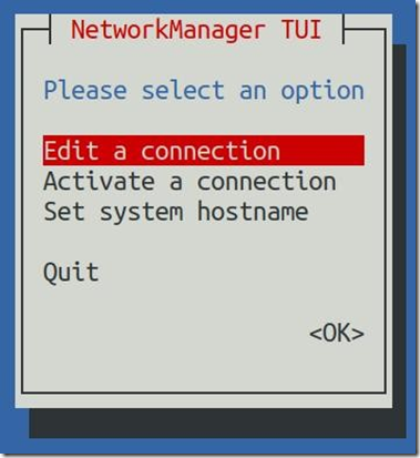

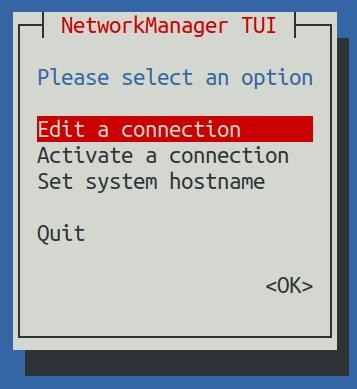

orangepi@orangepi:~$ nmtui
2) 然后选择 Edit a connection 并按下回车键

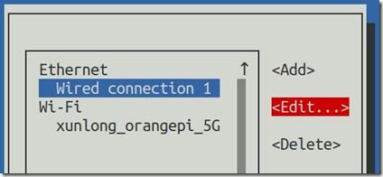

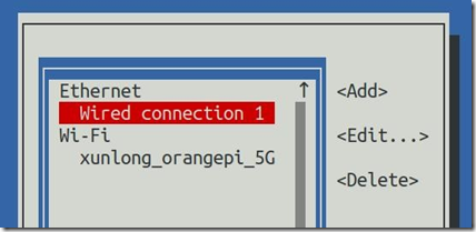

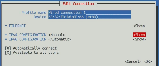

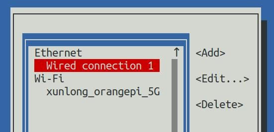

3) 然后选择必要设置静态 IP 地址的网络接口,比如设置 Ethernet 接口的静态 IP 地址选择 Wired connection 1 就可以了
4) 然后通过 Tab 键选择 Edit 并按下回车键

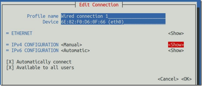

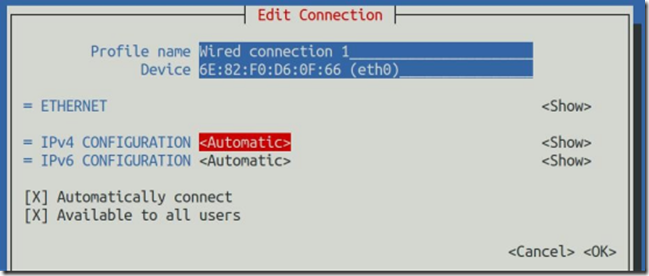

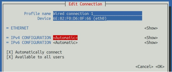

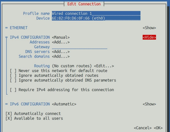

5) 然后通过 Tab 键将光标移动到下图所示的位置进行 IPv4 的设置

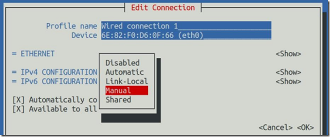

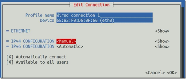

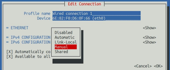

6) 然后回车,通过上下方向键选择 Manual,然后回车确定

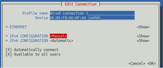

7) 选择完后的显示如下图所示

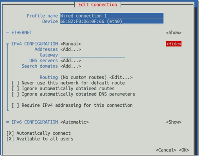

8) 然后通过 Tab 键将光标移动到
9) 然后回车,回车后会弹出下面的设置界面

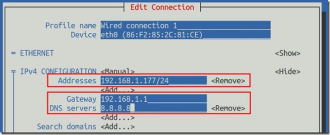

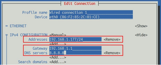

10) 然后就可以在下图所示的位置设置 IP 地址(Addresses)、网关(Gateway)和 DNS 服务器的地址(里面还有许多其他设置选项,请自行探索),请根据自己的详细需求来设置,下图中设置的值只是一个示例

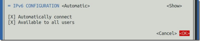

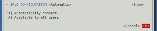

11) 设置完后将光标移动到右下角的,然后回车确认

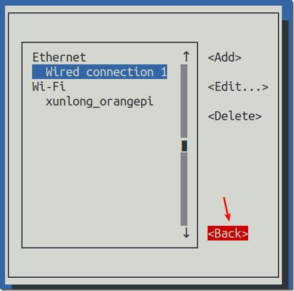

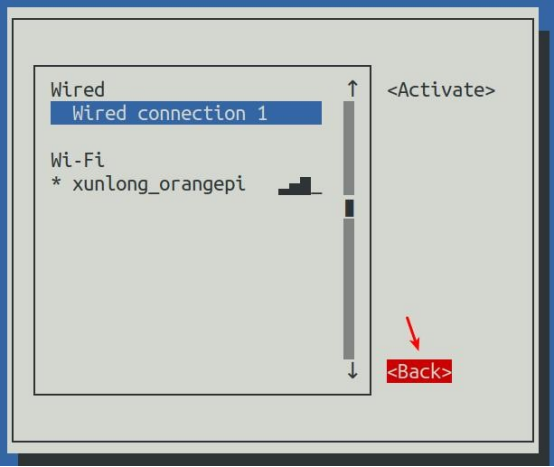

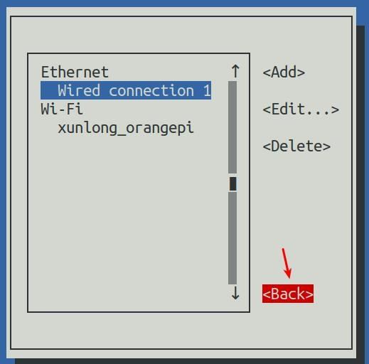

12) 然后点击回退到上一级选择界面

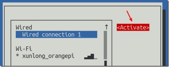

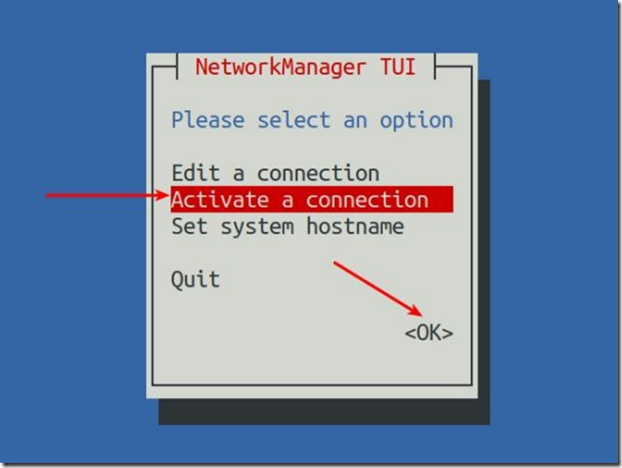

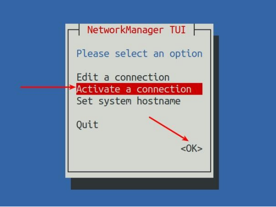

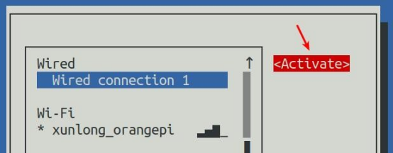

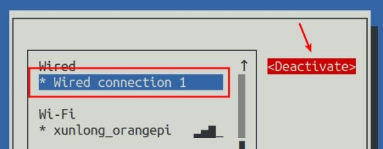

13) 然后选择 Activate a connection,再将光标移动到,末了点击回车

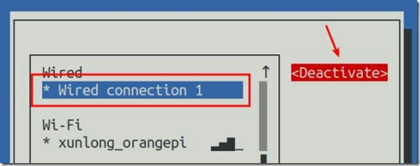

14) 然后选择必要设置的网络接口,比如 Wired connection 1,然后将光标移动到 ,再按下回车键禁用 Wired connection 1
15) 然后请不要移动光标,再按下回车键重新使能 Wired connection 1,如许前面设置的静态 IP 地址就会见效了

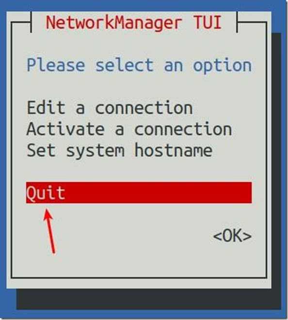

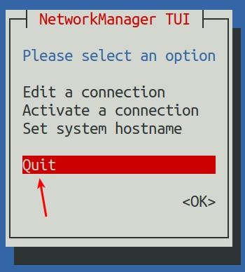

16) 然后通过和 Quit 按钮就可以退出 nmtui
17) 然后通过ip addr show eth0 就能看到网口的IP 地址已经变成前面设置的静态IP地址了
