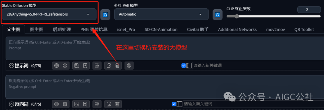

1.1 在 SD WebUI 中如何切换大模型
如图:界面左上角,在这里可以切换你所安装的模型。

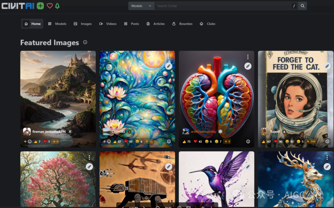

1.2 如何获取大模型

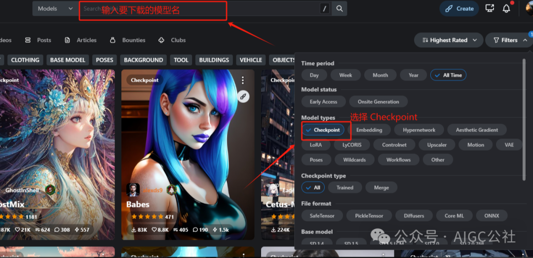

获取大模型的首选就是 C 站:https://civitai.com/。
当然国内也有一些网站可以下载大模型,比如 哩布ai,这里我们以C站为例举行讲解。
如图所示:选择 Checkpoint,然后在输入框输入要下载的模型名
模型下载下来后,放入指定文件夹下,然后点击反面的革新按钮即可使用。

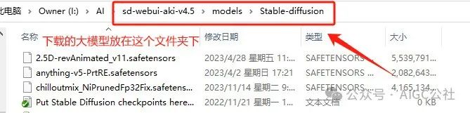

1.3 大模型存放路径
下载下来的模型文件要放到指定目次下:SD 根目次\models\Stable-diffusion ,比如我这里是 sd-webui-
aki-v4.5\models\Stable-diffusion

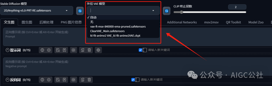

二、模型的VAE
VAE 的全称是 Variational Auto-Encoder,翻译过来是变分自动编码器,本质上是一种训练模型,Stable Diffusion 里的
VAE 主要是模型作者将训练好的模型“解压”的解码工具。
如今的大模型一般都内嵌了 VAE 属性(不需要再下载 VAE 文件)。一般情况下我们就选择第一个 自动 就行了。

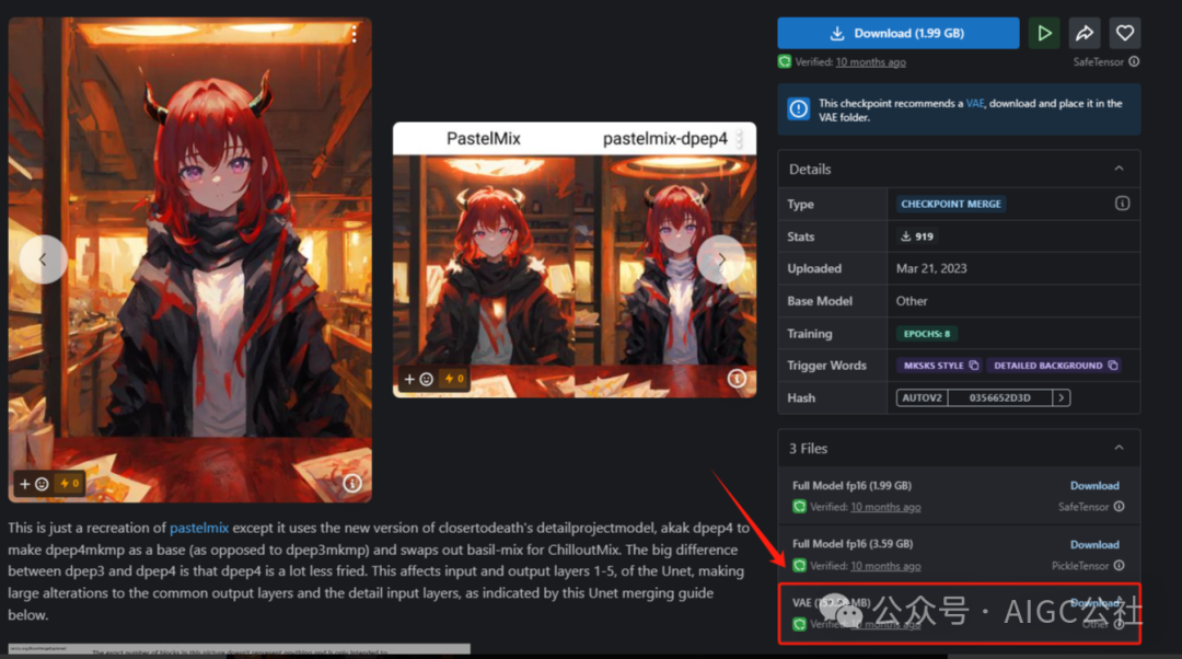

有的模型需要指定 VAE,那么在下载大模型的时间,同时也要把指定 VAE 下载下来。在 C 站下载模型,在下载页面会有文件体现,如图所示:

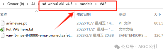

2.1 VAE的安装路径:SD目次\models\VAE

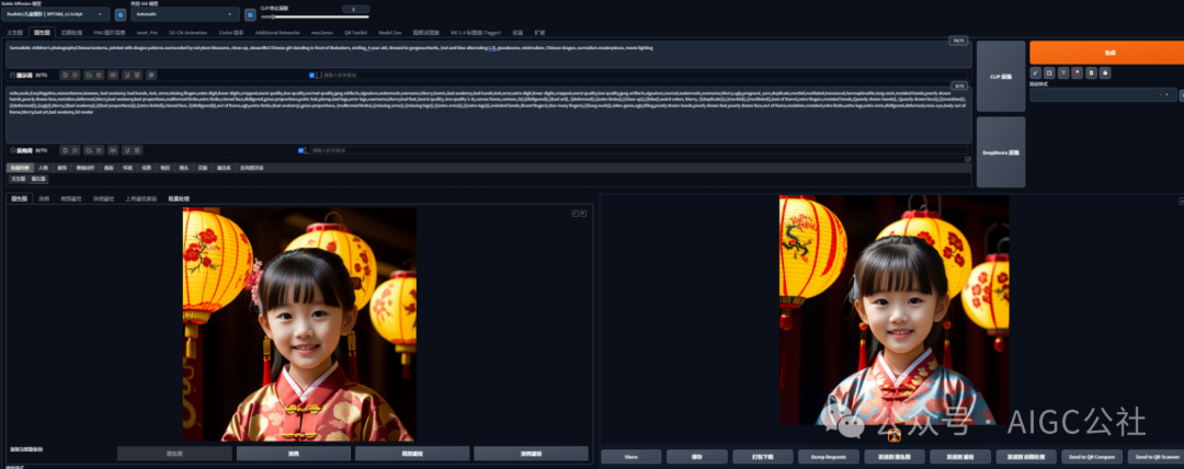

3.2 图生图
这一功能很直观:用户提供一张参考图片,并输入相应的提示词,便会根据这些信息天生新的图像。这一点 Stable Diffusion 与市面上其他 AI
绘画软件保持了同等性。反面我会再讲解一些更高阶的玩法。

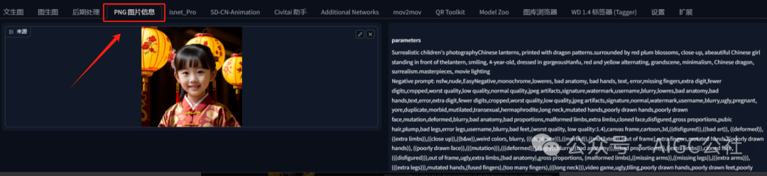

3.3 图片信息功能
当你使用 Stable Diffusion
来绘制一张图像后,你可以在该功能区域上传这张图片。随后,会在界面的右侧部分展示出这张图像的相干参数,包罗用于天生该图像的关键词、seed值、尺寸等。
如许的设计便于用户明白和追踪图像天生的背后逻辑及其构成要素。然后可以再发送到文生图或图生图等功能界面,举行进一步创作。

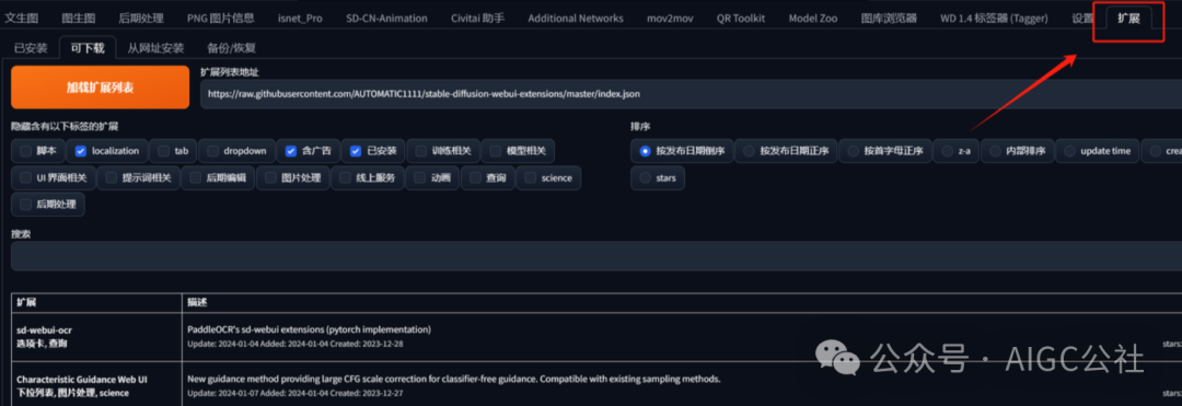

3.6 扩展功能
这个也是常用的功能,这个跟插件的扩展相干,SD 之所以强大离不开丰富的生态社区,反面我们会详细展开来说。

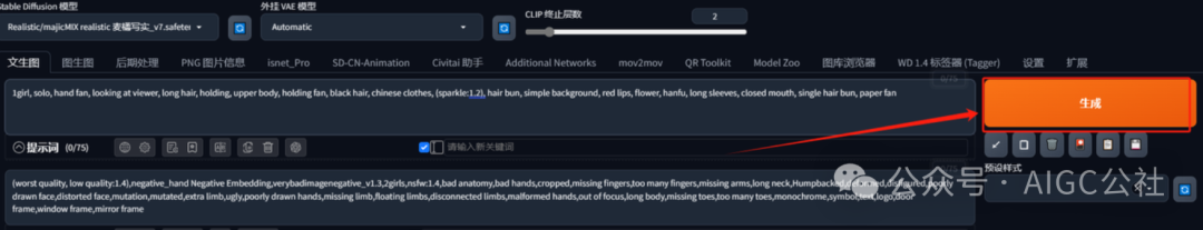

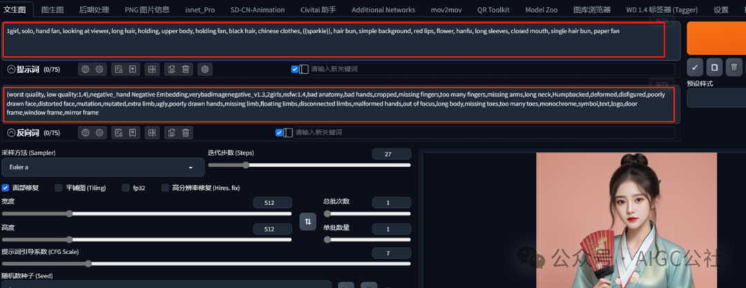

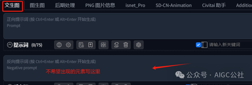

四、正向提示词和反向提示词
在 SD Webui 中创作数字艺术或举行图像天生时,你可以通过输入你想要描画的元向来驱动创作过程。
将这些元素列在正向提示词框内,必须使用英文且词间以半角逗号分隔。
同时,如果有你不希望出如今作品中的元素,可以在反向提示词框内列出。此框同样只接受英文输入,并且要求使用英文半角符号。这种方法使得创造过程更为精准,便于实现具体的创作意图。
通常情况下,提示词中越靠前的词,权重就会越大,比如上面图中的提示词:
1girl, solo, hand fan, looking at viewer, long hair, holding, upper body,
holding fan, black hair, chinese clothes, ((sparkle)), hair bun, simple
background, red lips, flower, hanfu, long sleeves, closed mouth, single hair
bun, paper fan 女孩,独奏,手扇,看观众,长发,手持,上身,手持扇,黑发,中式服装,闪闪发光,发髻,背景简单,红唇,花,汉服,长袖,闭口,单发髻,纸扇
天生的图形主体就是手特长扇的女孩:

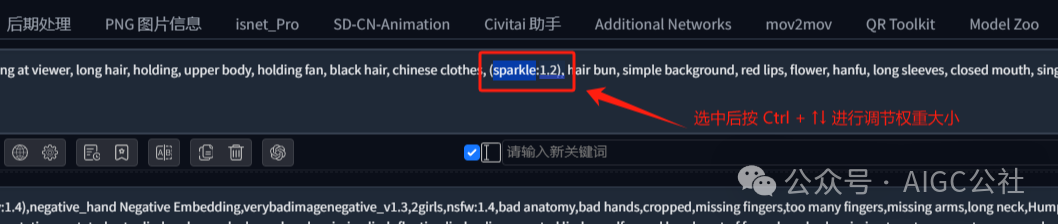

在这里有效过 Midjourney 的小同伴可能就有疑问了,((sparkle))是什么意思,为啥有这么多括号,我来为各人解答下,这个增长权重的意思,类似
Midjourney 的 ::。
① 最直接的权重调节就是调解词语顺序,越靠前权重越大,越靠后权重越低,前面我们也提到过。
② 可以通过下面的语法来对关键词设置权重,一般权重设置在 0.5~2 之间(一般不保举超过1.5),可以通过选中词汇,按 ctrl+↑↓
来快速调节权重,每次调节为 0.1,也可以直接输入。

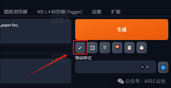

五、功能按钮
5.1 天生按钮
顾名思义,输入关键词,参数调解好后,点击天生绩开始天生跑图了。
如图第一个按钮 :它的功能是读取你上一张图的所有参数信息(包罗关键词)。

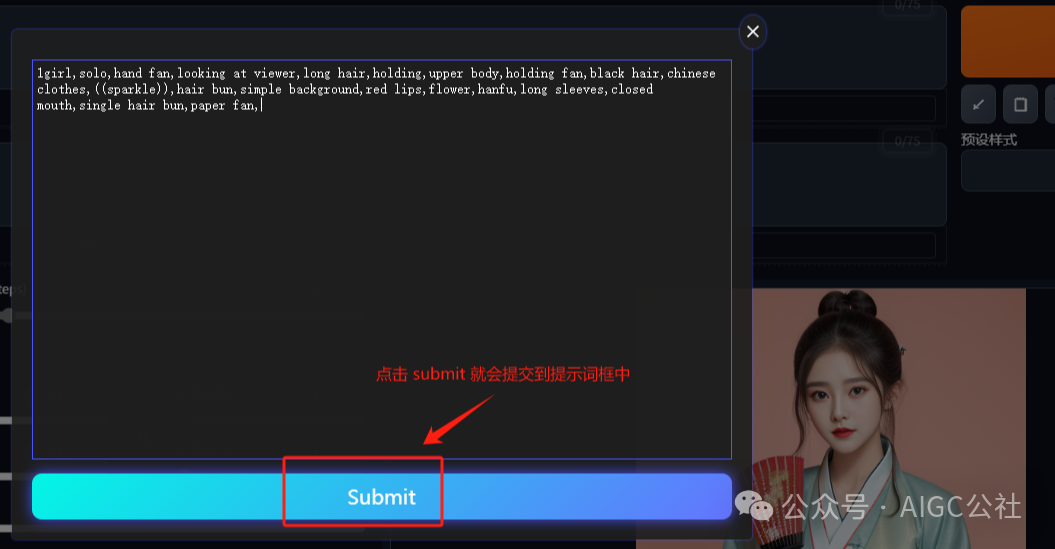

上图第二个按钮 :不常用,单独单开一个窗口,举行提示词的输入,输入完成后点击提交就会提交到提示词框中。
第三个按钮 :就是删除了,清空提示词和反向提示词中的关键词;这里可以和第一个按钮结适用哦。
第四个按钮 :就是体现/隐藏扩展模型,便于管理模型。
点击该按钮后会出现以下界面,如图所示:自己所安装的模型和Lora都可以在这里调解。

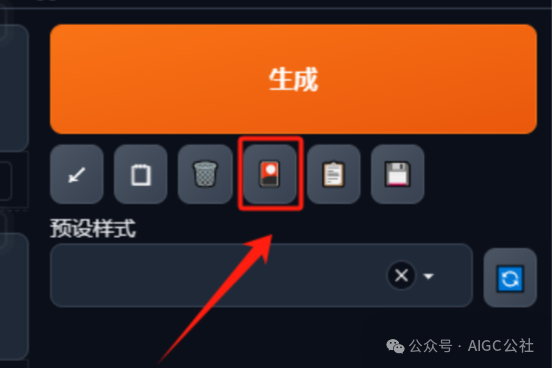

如图第五个按钮 :把当前选中的预设提示词,添加到提示词框中。
首先在预设样式中选中预设提示词,然后点击该按钮后该预设样式的提示词就会提交到提示词框中。

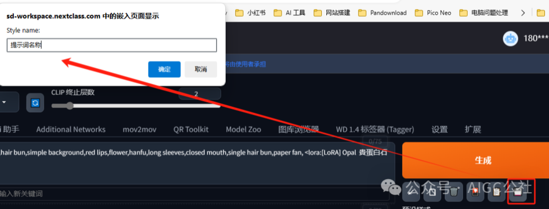

如图末了一个按钮 :把当条件示词框中的提示词,生存为预设提示词,便于以后使用。
点击该按钮后,会有提示框弹出,填写完提示词名称,后点击确定,就会生存该提示词到预设。该按钮可以和第五个按钮结合使用。

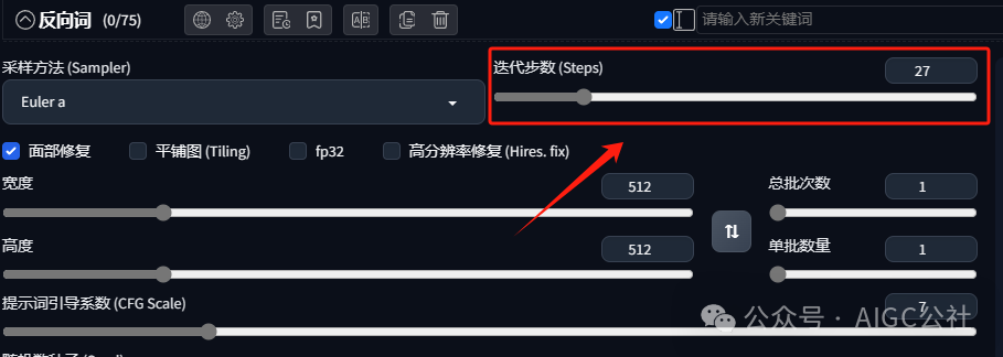

六、采样迭代步数
通常情况下,迭代步数在 20—30 范围内即可。采样步数过低可能会造成图像渲染不完整,而过高的采样步数对天生图形的质量没有显着的提升。
因此,除非目标是创造一幅极尽细节描画的图像,否则没须要使用更高的采样步数。由于,进步采样步数会使得图像天生速率变慢。

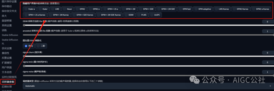

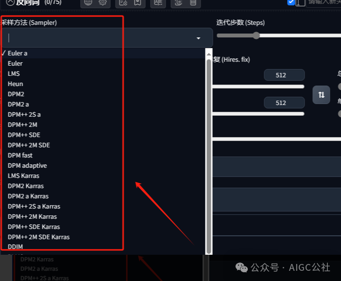

七、采样方法
Stable diffusion webui 是将 Stable Diffusion 实现可视化的图像用户操纵界面,它本身还集成了很多别的有效的扩展脚本。
此中 SD 中的采样方法就非常的多,这里我们只介绍几个种常用的。

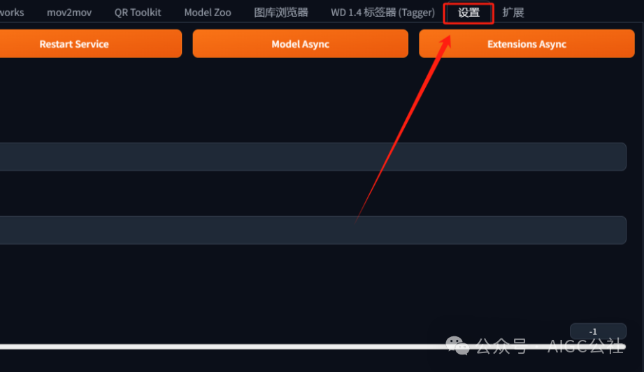

SD 中默认是体现全部的采样方法,但是我们常用的就是那么几个。因此,我们可以去设置里面,把不需要用到的关掉,如许界面中就会只体现我们常用的那几个。
**注意:**修改设置后,要报存,然后点击右边的重启 UI 修改就访问效。

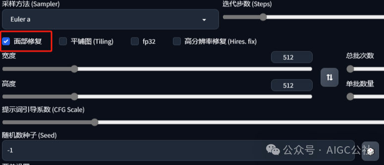

在这里对面部修复做个简单的介绍,它对写实的风格有点效果,但是平铺天生的图片很奇怪,个人不保举使用。反面会介绍更好用的面部修复的方法。比如ADetailer。

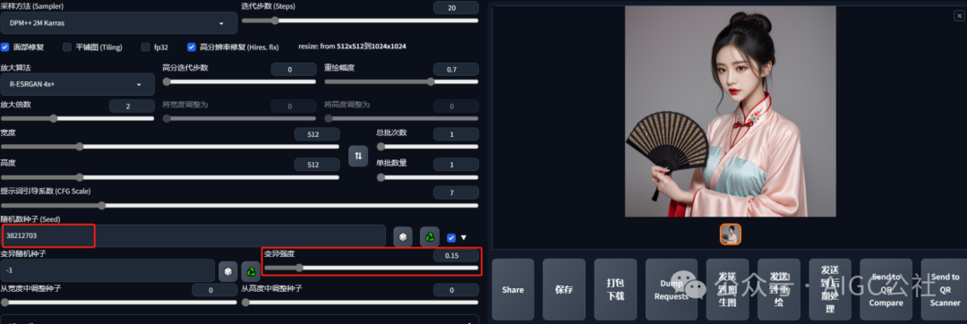

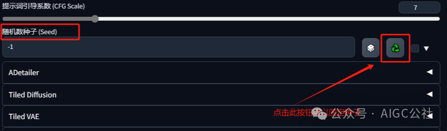

9.1 如何获取种子
天生图后,会在下方出现该图的具体参数,此中包罗种子,如图:

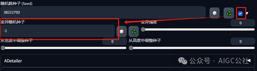

9.2 差别随机种子
需要勾选这个按钮,才会出现
差别随机种子的功能是固定一个种子,然后调解差别强度来天生图片,由于是固定的 seed 值,所以天生的图风格都是类似的。直接看效果:
