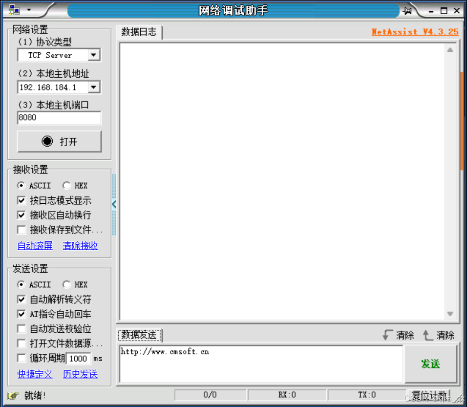

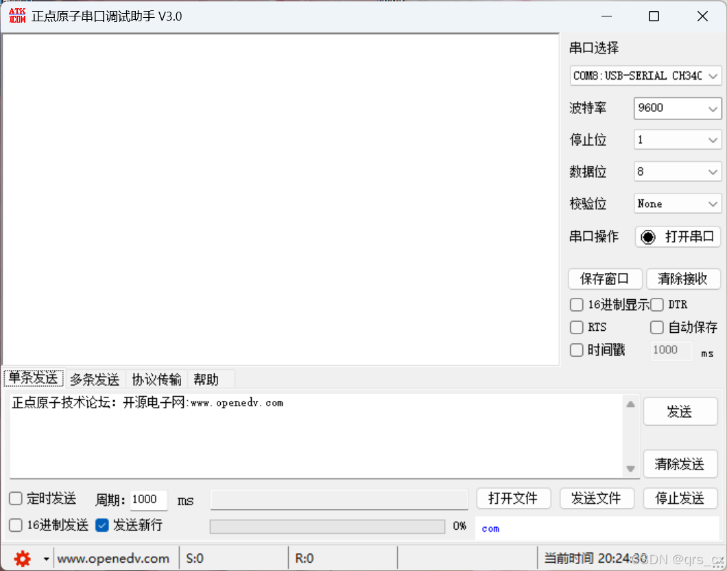

准备串口调试助手软件和网络调试助手软件。串口调试助手是使用来观察运行情况,将毗连情况展示出来。网络调试助手是用来以你电脑来搭一个小型服务器以供esp8266毗连。(这两个软件我都放在我的资源里面去了,自己去下就可以了)
串口调试助手软件如图:
网络调试助手软件如图:

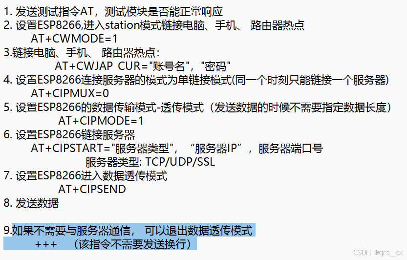

三:准备esp8266所需指令
  硬件和软件准备好后,我们还需要准备esp8266所需相干下令,和具体步骤。
1:起首我们要确认esp8266模块有没有坏,使用测试指令AT来测试模块是否能正常响应
2:使用AT+CWMODE=1指令设置ESP8266,进入station模式,使其能链接电脑、手机、 路由器热点
3: 使用 AT+CWJAP_CUR="账号名","密码"指令来链接电脑、手机、 路由器热点。(指令样式为:AT+CWJAP_CUR="cx","12345678")不要用希奇字符和中文。
4:使用 AT+CIPMUX=0指令设置ESP8266毗连服务器的模式为单链接模式(同一个时候只能链接一个服务器)
5:使用 AT+CIPMODE=1指令设置ESP8266的数据传输模式-透传模式(发送数据的时候不需要指定命据长度)
6:使用 AT+CIPSTART="服务器类型",“服务器IP”,服务器端标语 指令设置ESP8266链接服务器服务器类型: TCP/UDP/SSL(指令样式为:AT+CIPSTART="TCP",“192.168.53.12”,8080)端标语那里没有双引号。到这里你就已经连上服务器了。但需要与服务器通讯还需要几步。
7:使用 AT+CIPSEND指令设置ESP8266进入数据透传模式(使用这个指令后,你在发消息就都会传个服务器)
8: 如果不需要与服务器通讯,可以使用+++指令(该指令不需要发送换行)退出数据透传模式
以上除了+++指令都需要换行后发送才有效。全部指令如果实行乐成,esp8266都会传送OK回来,出了+++。
另有一些其他的指令如:AT+CWQAP(断开热点),AT+CIPCLOSE(断开服务器)。
步骤图如图:
