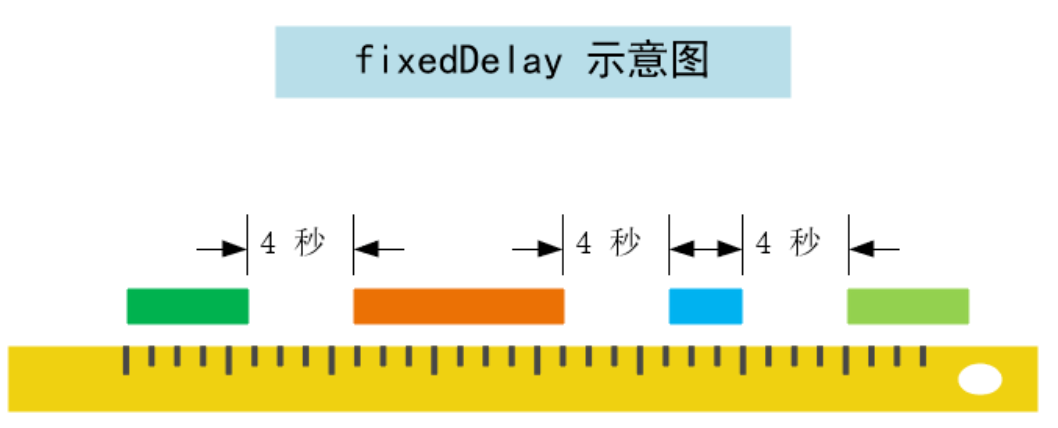

fixedDelay
它的隔断时间是根据前次使命竣事的时间开始计时的,只要盯紧上一次使命执行竣事的时间即可,跟使命逻辑的执行时间无关,两个使命的隔断时间是固定的

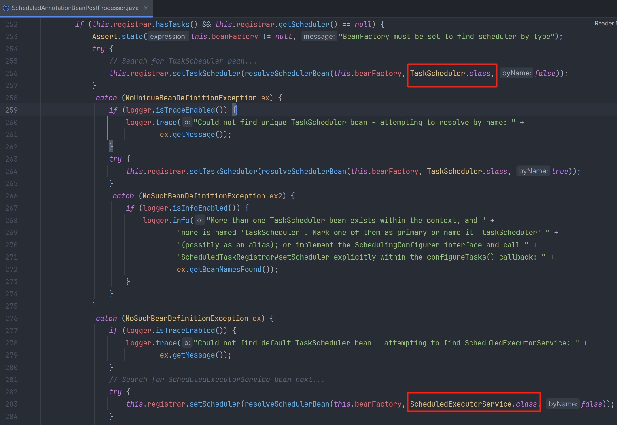

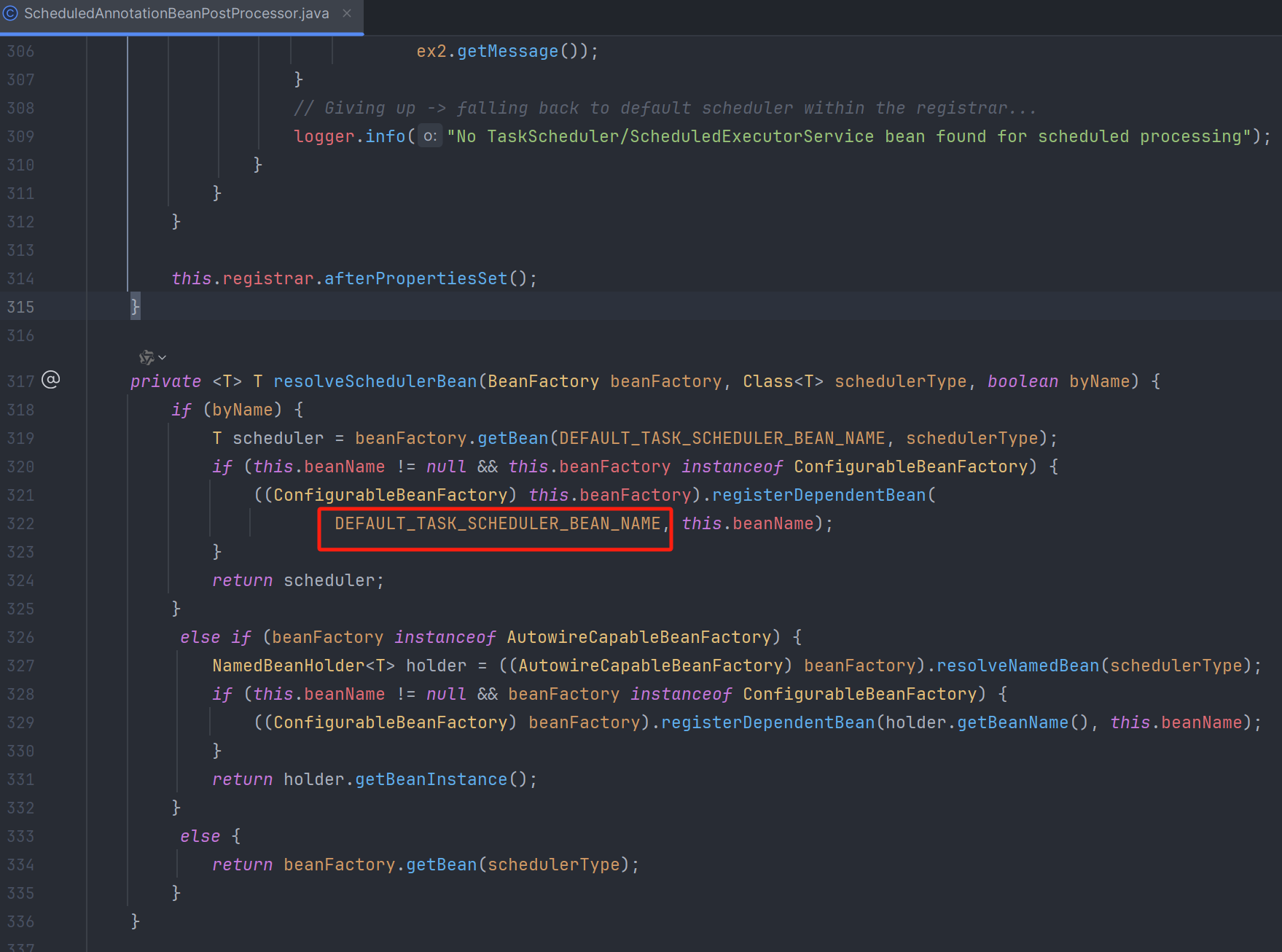

@EnableScheduling 注解引入了 ScheduledAnnotationBeanPostProcessor 其 setScheduler(Object scheduler) 有以下的注释:
假如 TaskScheduler 或者 ScheduledExecutorService 没有定义为该方法的参数,该方法将在 Spring IoC 中寻找唯一的 TaskScheduler 或者名称为 taskScheduler 的 Bean 作为参数,当然你按照查找 TaskScheduler 的方法找一个 ScheduledExecutorService 也可以。要是都找不到那么只能使用当地单线程调度器了

当 Spring Boot 应用程序中没有定义自定义的线程池 bean 时,Spring Boot 应用程序会根据自动设置类注入一个名为 applicationTaskExecutor 或 taskExecutor 的线程池对象,它的设置是在 TaskExecutionProperties 类中完成的,这个类使用 spring.task.execution 前缀进行设置,包含了很多线程池相关细节的设置选项,当我们容器中存在自定义线程池时,applicationTaskExecutor 或 taskExecutor 的线程池对象是不会被创建的。
@Async 注解相关设置
使用@Async 注解没有指定 value 属性时,项目启动的时间会有这样的提示:“在上下文中找到多个 TaskExecutor bean,并且没有一个名为' taskExecutor'。将此中一个标记为 primary 或将其命名为'taskExecutor'(可能作为别名),以便将其用于异步处理”
