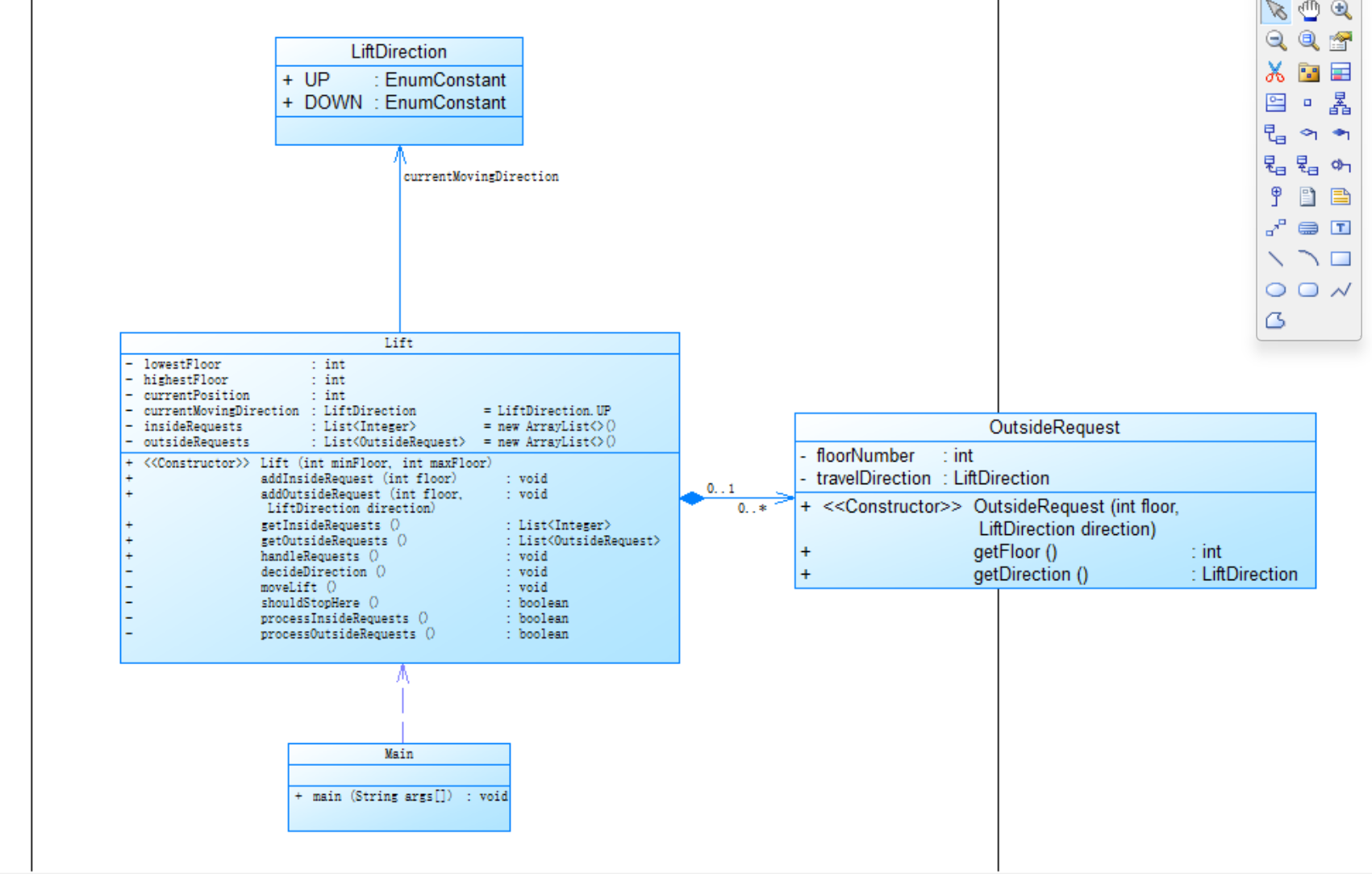

类图:

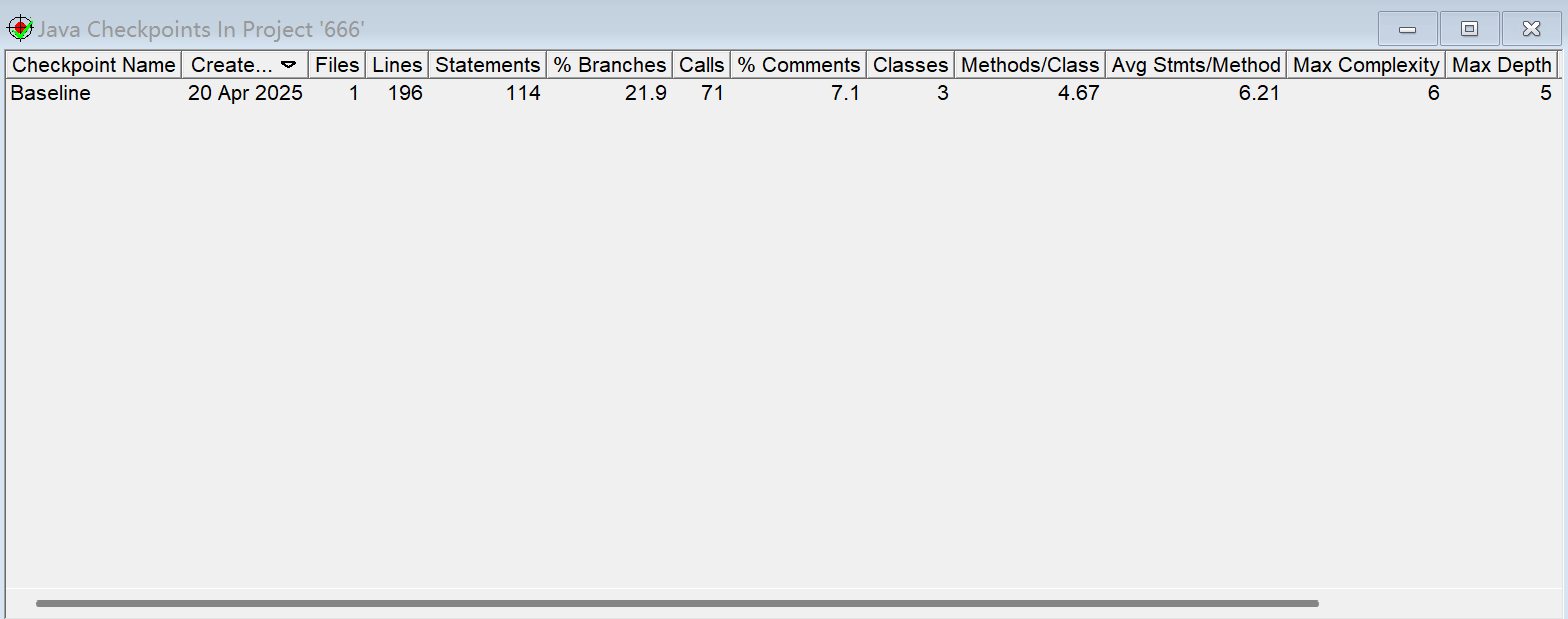

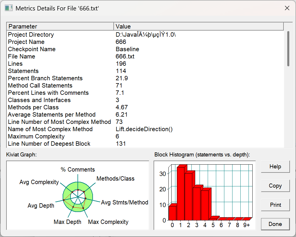

代码分析:
分析

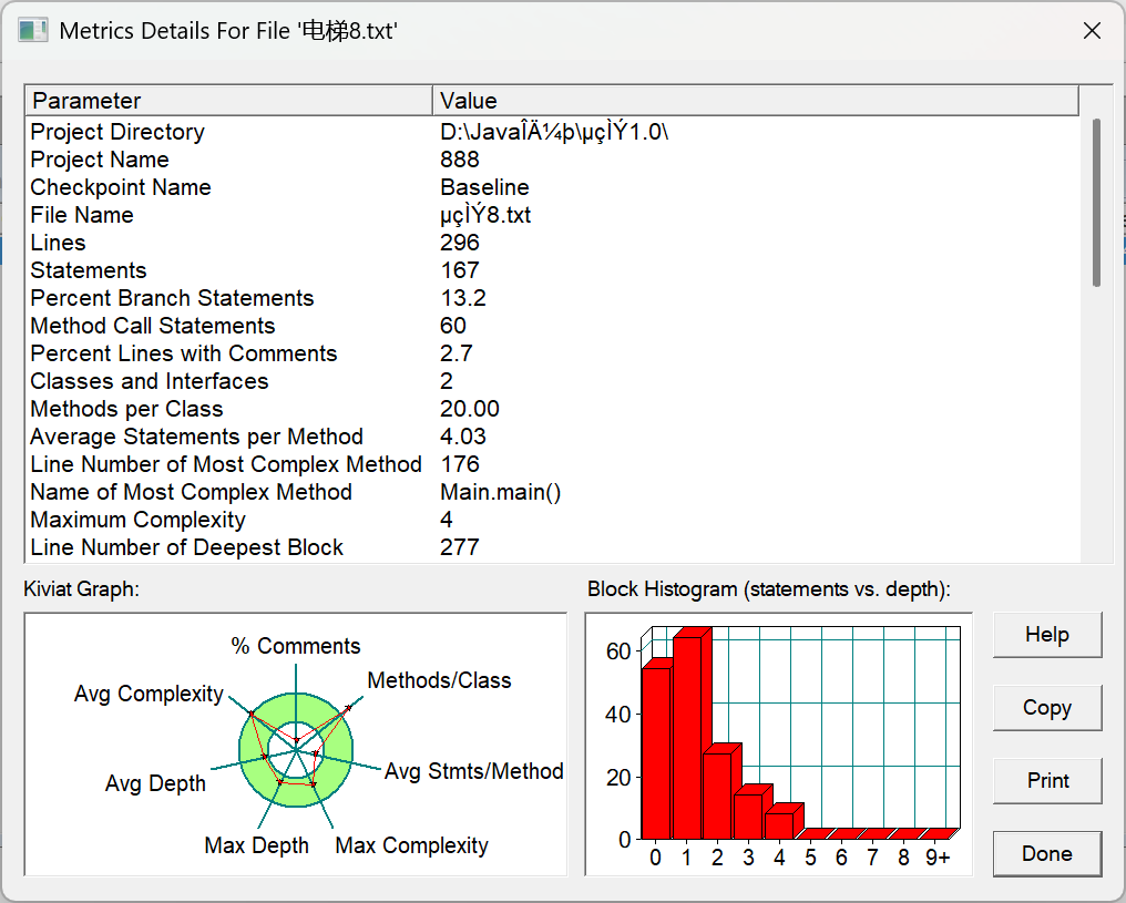

代码基本信息:项目目录大概存在编码题目,表现的字符异常。项目名称为 666 ,文件 666.txt 。代码总行数 196 行,语句数 114 条,分支语句占比 21.9%,方法调用语句 71 条。
代码结构:有 3 个类和接口,平均每个类的方法数为 4.67 个,每个方法平均语句数 6.21 条。整体结构有一定复杂度。
复杂度情况:最复杂方法为 Lift.decideDirection() ,复杂度达 6,行号 73 。最深代码块在 131 行。
注释情况:含注释的行占比仅 7.1%,注释过少。
图表信息:雷达图展示了多个维度指标,柱状图表现了不同深度代码块中语句的分布,深度 1 和 2 中语句较多。
题目
项目目录表现异常字符,是否存在编码错误,会否影响项目运行和文件读取?
注释占比如此之低,新接手代码的职员能否快速理解代码逻辑?
Lift.decideDirection() 方法复杂度较高,是否会导致调试困难,影响代码可读性和可维护性?
改进地方
解决编码题目:排查项目目录的编码,确保项目正常运行和文件操纵无误。
增加注释:对关键方法、逻辑复杂处添加注释,进步代码可读性和可维护性。
优化复杂方法:对 Lift.decideDirection() 等复杂方法举行重构,拆分逻辑,低落复杂度。
均衡代码块深度:参考柱状图,审视深度较大的代码块,实验优化,避免过深嵌套。

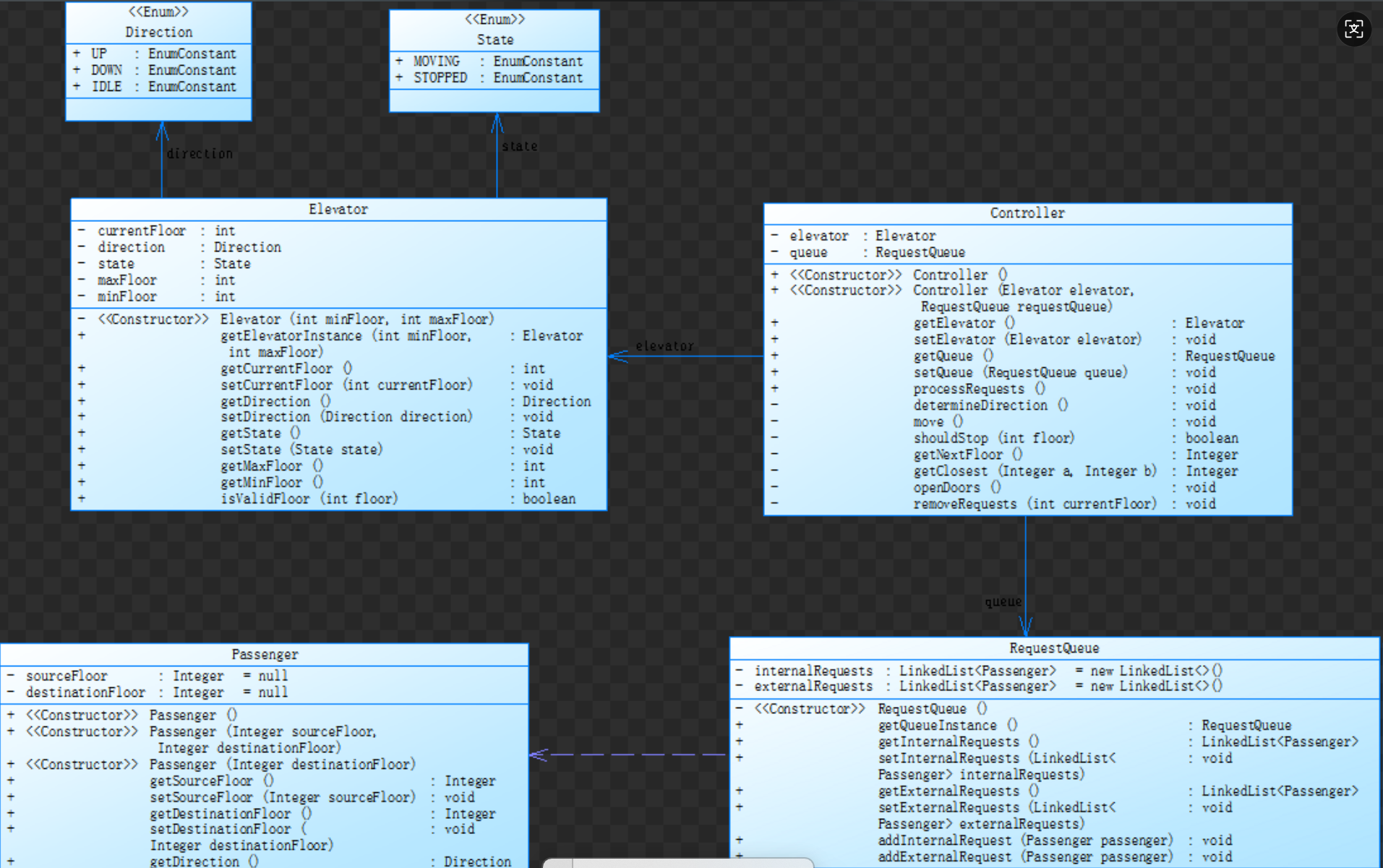

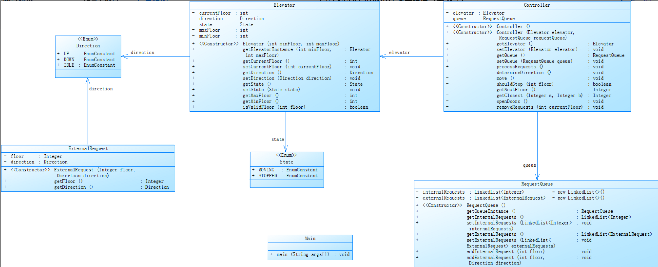

在着手设计类的过程中,如何精准地将电梯类、搭客请求类、队列类以及控制类的职责区分开来,成了一道棘手的难题。我不停地看这题目给出的类图,思考怎样的设计才能既满足题目要求,又能让代码结构清晰、易于维护。好在这次是在上一次题目修改后得到的,但由于上一次题目我花费时间太多,这一次我也并没有拿到分数(哭)。在控制类 Controller 中,确定电梯运行方向的逻辑 determineDirection 方法,我很难正确判断什么时候该设置为上行,什么时候该设置为下行。尤其是当内部请求队列和外部请求队列都有请求时,要综合考虑当前楼层、请求楼层以及请求方向来确定电梯运行方向,我调试了很多次才让它基本符合电梯运行规则。还有在处理停层逻辑 checkStop 方法里,处理外部请求和内部请求的先后顺序以及判断是否该停层的条件,也让我头疼了好久,总是会出现不应停的时候停了,或者该停的时候没停的情况,最终得到的代码只过了一个测试点。

类图:
代码分析:
代码分析

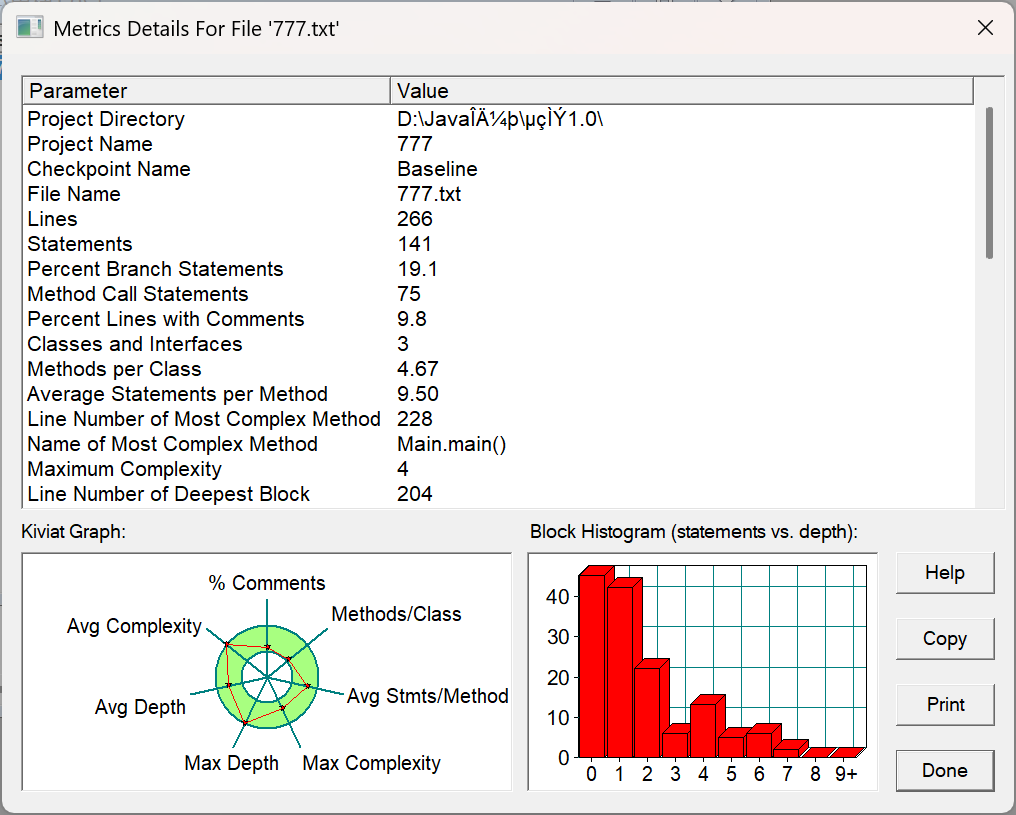

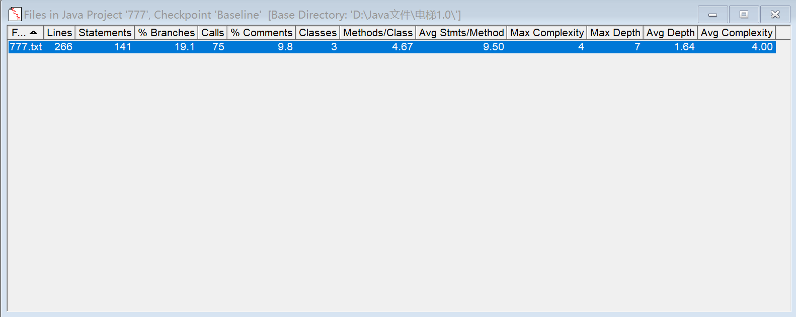

代码规模:文件有 266 行,包罗 141 条语句,其中分支语句占比 19.1% ,方法调用语句 75 条。从这些数据看,代码有一定规模,语句分布反映出逻辑判断和方法调用较为常见。
类与方法:有 3 个类和接口 ,平均每个类有 4.67 个方法,平均每个方法有 9.5 条语句 。说明代码有一定的模块化,但方法内语句数较多,大概存在方法功能不够单一的情况。
复杂度:最复杂方法是 Main.main() ,复杂度为 4 ,深度最深的代码块在 204 行 。表明 main 方法逻辑相对复杂,大概耦合了较多功能。
注释情况:带注释的行数占比仅 9.8% ,注释过少,不利于代码的理解和维护。
图表:Kiviat 图表现各项指标分布情况,柱状图展示了语句深度分布,能直观反映代码结构特性。
提出题目
可维护性题目:注释占比如此之低,后续阅读和修改代码时,很难快速理解代码逻辑,尤其是当新的开辟职员接手时,理解本钱会很高。
方法复杂度题目:Main.main() 方法复杂度最高,意味着该方法大概承担了过多的职责,包罗了多种不同范例的逻辑处理,这不符合代码设计的单一职责原则,不利于代码的测试和维护。
类设计合理性题目:虽然有一定数量的类和方法,但平均每个方法语句数较多,是否存在类的职责划分不够清晰的情况,导致一些方法承担了过多的功能?
改进建议
增加注释:对关键方法、复杂逻辑以及变量的作用添加注释,进步代码可读性。比如在每个类的开头说明类的职责,在方法开头解释方法的功能、参数含义和返回值意义。
重构复杂方法:针对 Main.main() 等复杂方法,分析其功能,将不同功能拆分成独立的小方法,遵循单一职责原则。比方,如果 main 方法中同时包罗输入处理、对象初始化和业务逻辑处理,可将这些功能分别提取到单独方法中。
优化类设计:重新审视类与方法的职责划分,查抄是否有方法可以进一步拆分到更符合的类中,或者是否存在可以提取公共逻辑到新类或工具类中的情况,使代码结构更加清晰合理。

题目:
对之前电梯调理步伐再次举行迭代性设计,加入搭客类(Passenger),取消搭客请求类,类设计要求遵循单一职责原则(SRP),要求必须包罗但不限于设计电梯类、搭客类、队列类以及控制类,详细设计可参考如下类图。
电梯运行规则与前阶段雷同,但有如下变动情况:
搭客请求输入变动情况:外部请求由之前的修改为
对于外部请求,当电梯处理该请求之后(该请求出队),要将中的请求目的楼层加入到请求内部队列(加到队尾)
注意:本次作业类设计必须符合如上要求(包罗但不限于设计电梯类、搭客类、队列类以及控制类),凡是不符合类设计要求此题不得分,另外,PTA得分代码界定为第一次提交的最高分代码(因此千万不要把第一次及第二次电梯步伐提交到本次题目中测试)。
输入格式:

类图:
代码分析:
代码总体分析

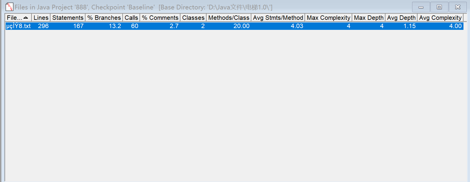

从图片提供的代码度量信息来看,这是对一个名为 “电梯 8.txt” 文件(推测是 Java 代码文件)的分析结果。以下是各项指标的解读:
基本信息:文件包罗 296 行代码,其中有 167 条语句,分支语句占比 13.2% ,方法调用语句有 60 条 ,注释行占比仅 2.7% 。定义了 2 个类和接口,平均每个类有 20 个方法,每个方法平均有 4.03 条语句 。
复杂度相关:最复杂方法是 Main.main() ,位于 176 行,最大复杂度为 4 ,最深代码块在 277 行 。
存在题目
注释过少:仅 2.7% 的注释行占比,这会导致代码可读性极差。当其他开辟职员接手代码,或者自己后续维护时,很难快速理解代码逻辑,尤其是复杂的电梯调理业务逻辑部分,理解本钱大幅增加。
类的设计:平均每个类有 20 个方法,大概存在类的职责不够单一的情况。虽然题目要求遵循单一职责原则,但从方法数量来看,或许某些类承担了过多功能,导致代码臃肿,不利于维护和扩展。
Main.main()方法复杂度过高:Main.main() 方法是最复杂的方法,复杂度达到 4 。main 方法通常应该是步伐的入口,起到初始化和调用其他模块的作用,不应该承担过多复杂业务逻辑。它过于复杂大概意味着没有将业务逻辑合理拆分到其他类和方法中。
