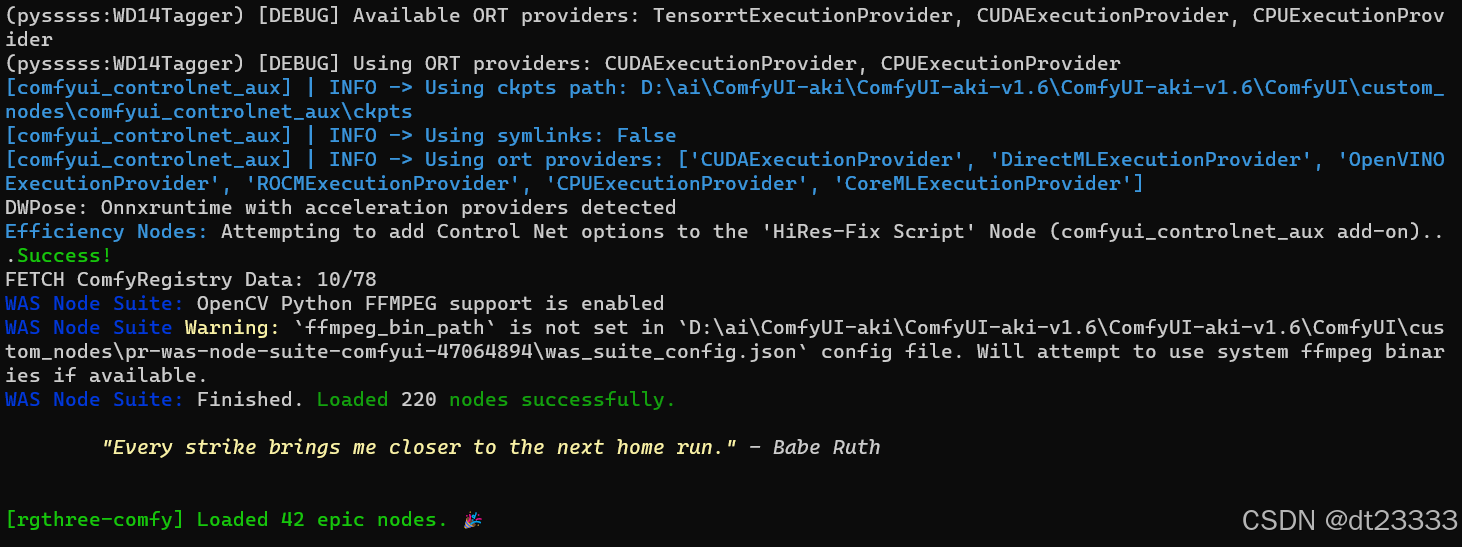

出现以上字样表示运行乐成。

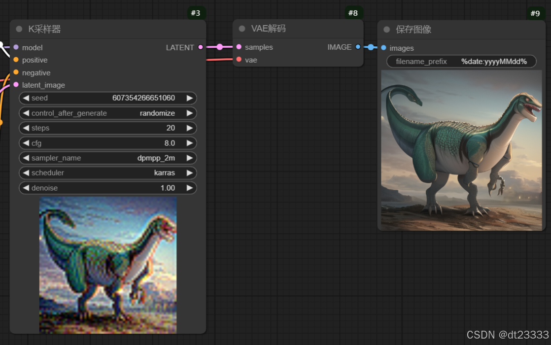

2.搭建基础文生图工作流

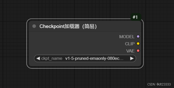

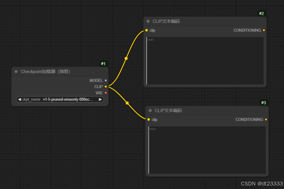

创建一个Checkpoint加载器,加载模型的参数(权重和偏置),这里利用官方Stable Diffusion1.5版本模型参数:
创建两个CLIP文本编码器,分别用于正向prompt和负向prompt的条件预测:
CLIP将图像和文本映射到同一个embedding空间中,使得匹配的图和文embedding彼此靠近,而不匹配的图和文Embedding彼此相距较远。这里的CLIP中的prompt相称于天生图片的条件,在每次迭代中通过盘算余弦相似度来权衡prompt与图像的匹配程度。

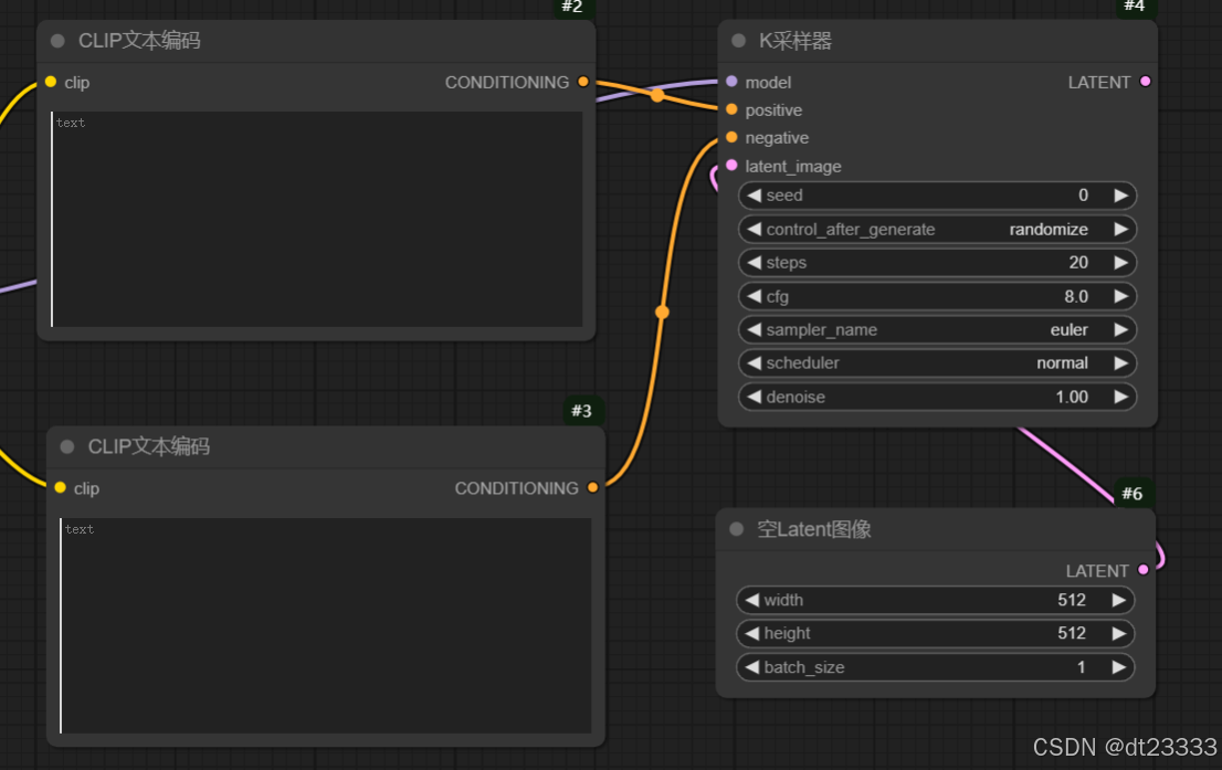

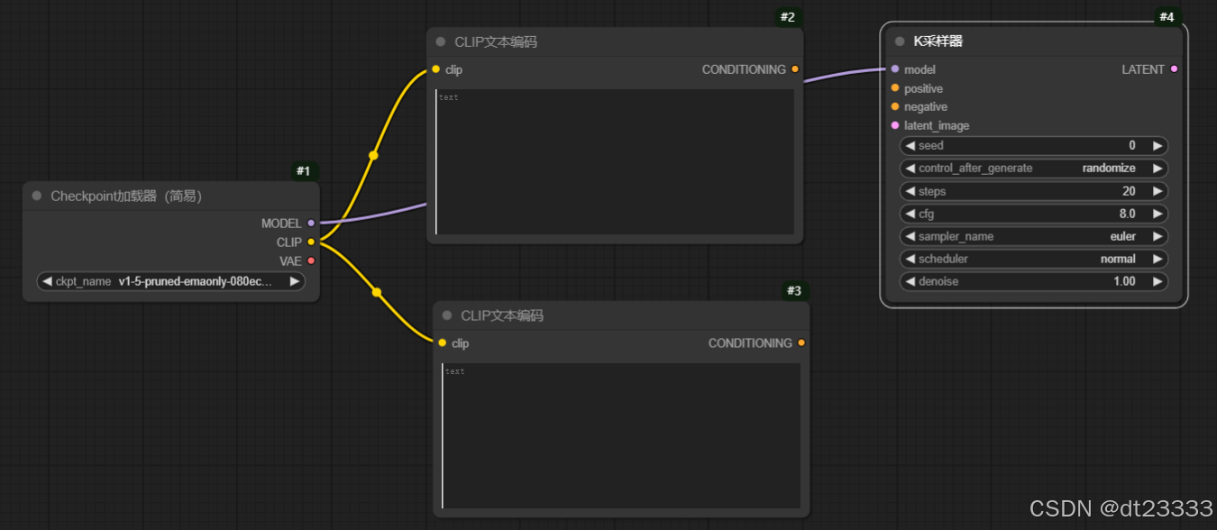

创建k采样器,将模型的参数作为输出传给采样器:
通过调节采样步数和降噪强度参数调节图像的细节天生过程。
创建空图像,并将其传给k采样器,由采样器在第一步迭代时天生相应巨细的随机噪声图,将CLIP模型找到的prompt对应的图embedding传给k采样器,作为其迭代收敛的约束条件:

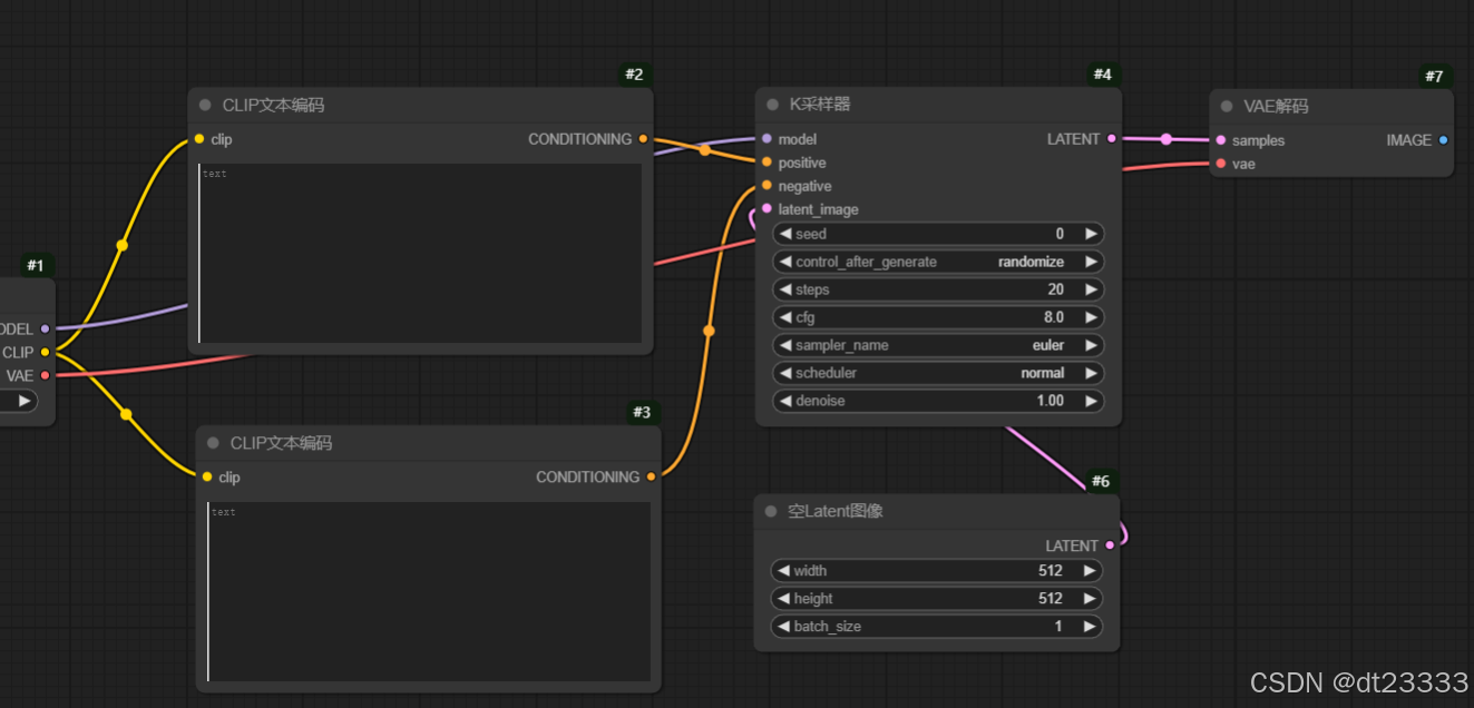

创建VAE解码器,即变分自解码器,SD模型利用了某种矩阵变更(我也不清楚),将真实样本变更成抱负的数据分布以及分布的均值和方差。将练习完后的样本和模型的VAE参数传给VAE解码器进行解码:

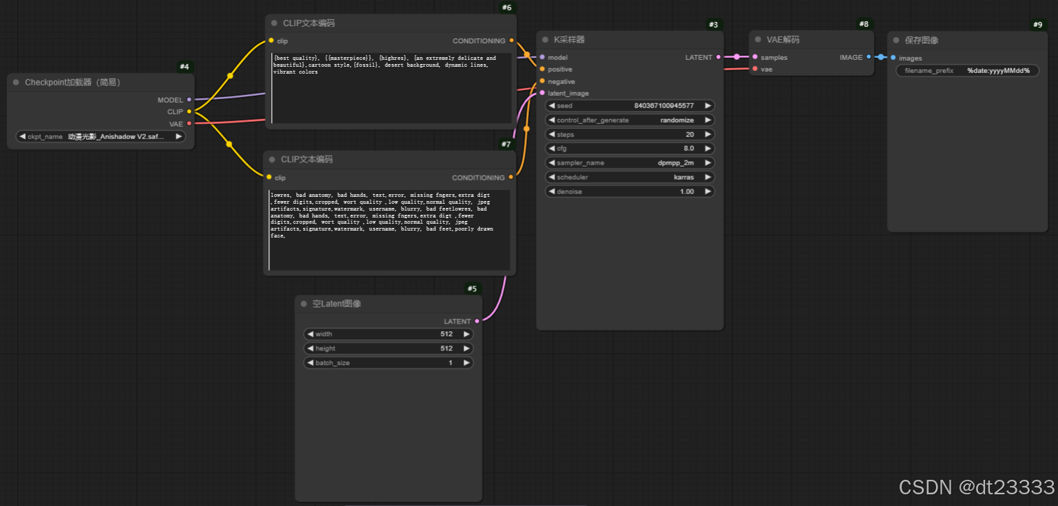

完整工作流:

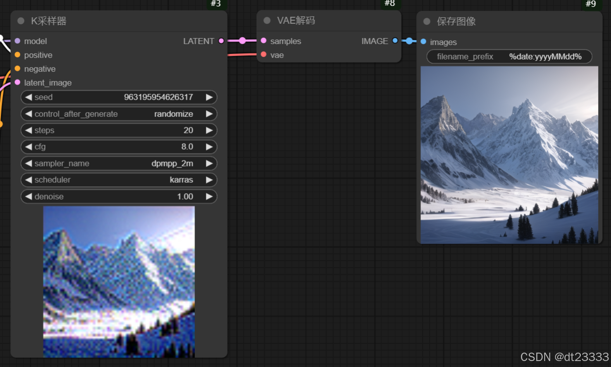

测试结果:
prompt:dinosaur
prompt:snowy mountain

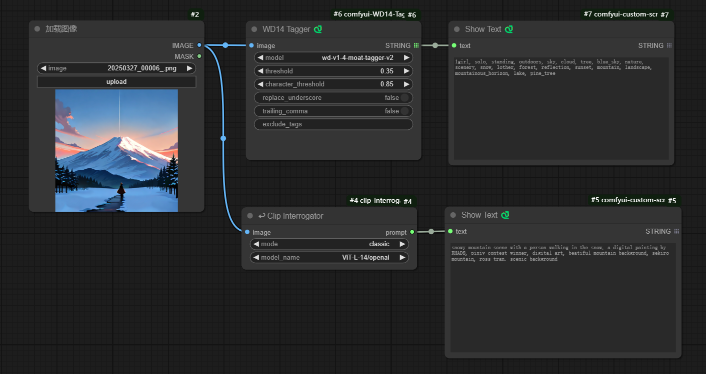

3.模型反演

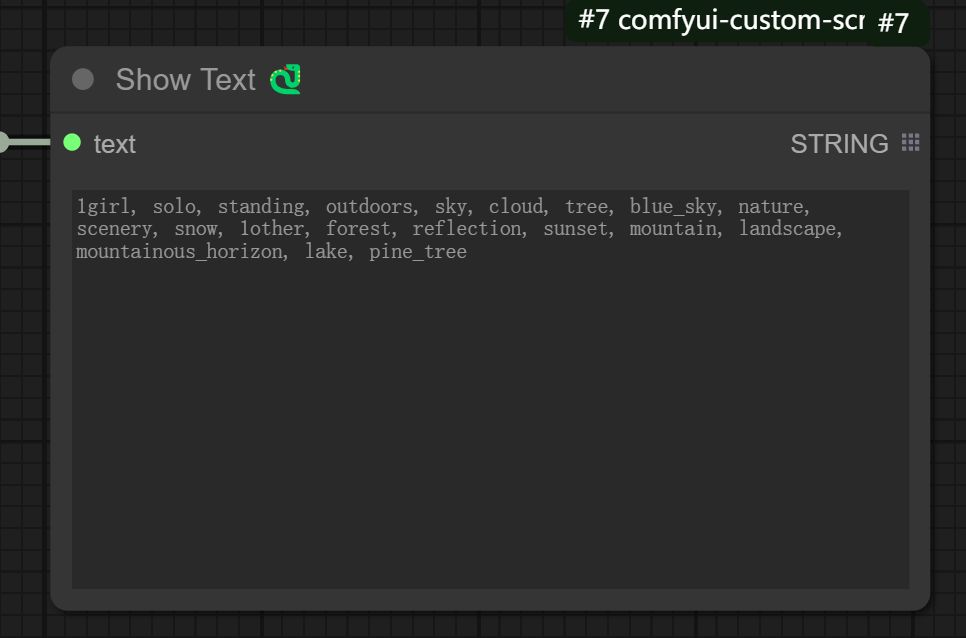

WD14 tagger反推算法:利用卷积神经网络(CNN)多个层级提取图像特性,这些特性会被映射到一个高维空间,并与练习数据会合已有的标签进行匹配。对于每个可能的标签,模型管帐算其置信度分数(范围为 0 到 1),表示该标签实用于该图片的可能性。置信度较高的标签会被整理成一个文本列表,按权重从高到低分列提示词。
模型下载地址:pythongosssss/ComfyUI-WD14-Tagger: A ComfyUI extension allowing for the interrogation of booru tags from images.

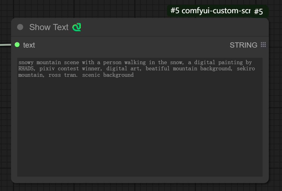

Clip询问机:CLIP 询问机的原理基于 CLIP 的图文对齐能力,通过对比学习练习出统一的多模态向量空间,然后在这一空间中盘算图像和文本之间的余弦相似度。
- 对输入图像用图像编码器天生向量 vimage。
- 对多个提示词用文本编码器天生向量 vtext。
- 盘算 vimage 和 vtext 的余弦相似度,选出最高的文本作为图像的“最匹配形貌”。
模型下载地址:pharmapsychotic/clip-interrogator: Image to prompt with BLIP and CLIP
运行结果:
WD14 tagger天生最相关提示词并按权重高低次序分列:
Clip询问机天生形貌图像的自然语言文本:
