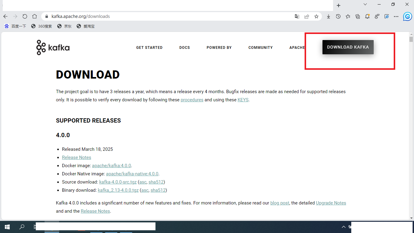

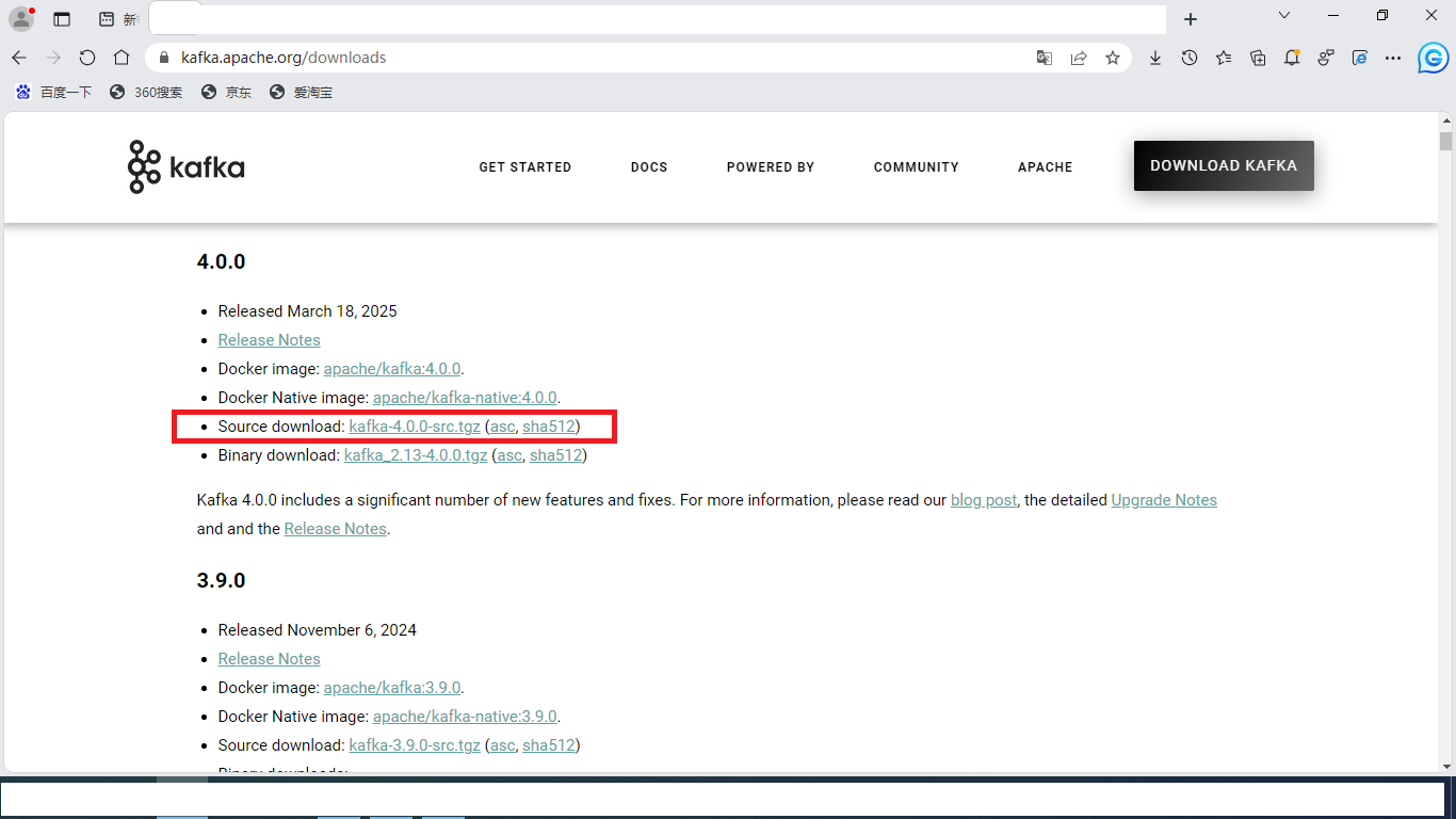

四、kafka安装教程
   1、 点此链接进入官网下载地址
   2、点击 图1红色方框DOWNLOAD KAFKA
                            图1
3、点击图2选中的链接下载即可
图2

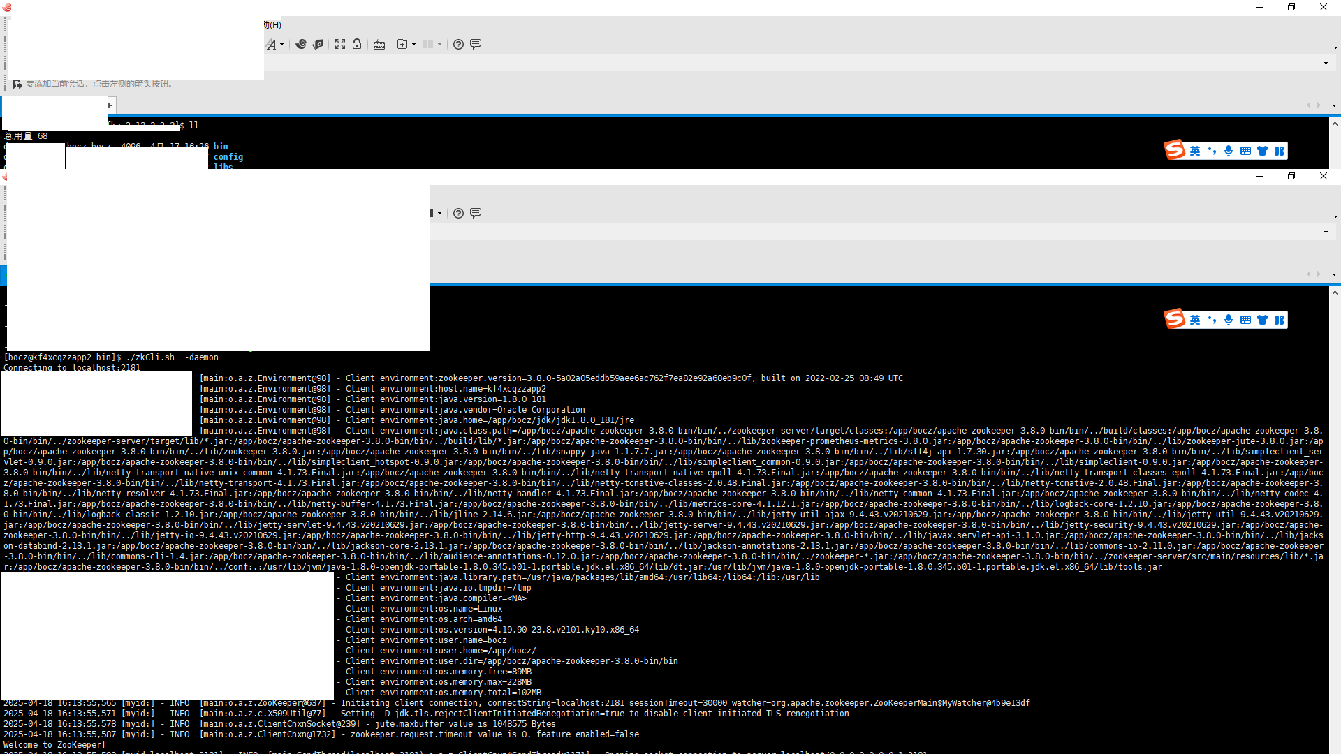

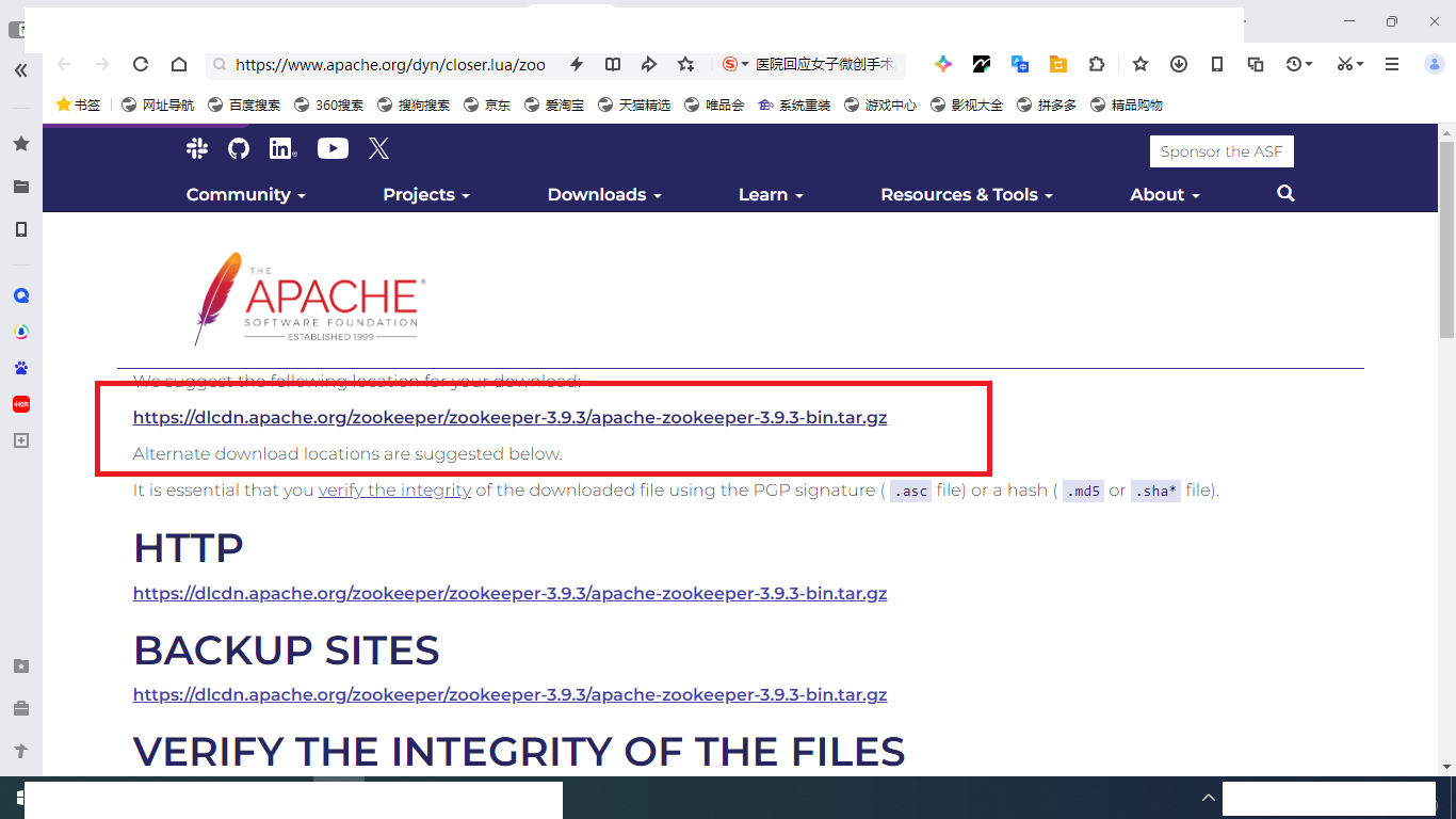

5、下载zookeeper
按照图3所示点击网站链接下载zookeeper
(1点击链接到zookeeper下载网址
           图3
解压到服务器进入到apache-zookeeper-3.9.3-bin\conf目次下新建文件zoo.cfg

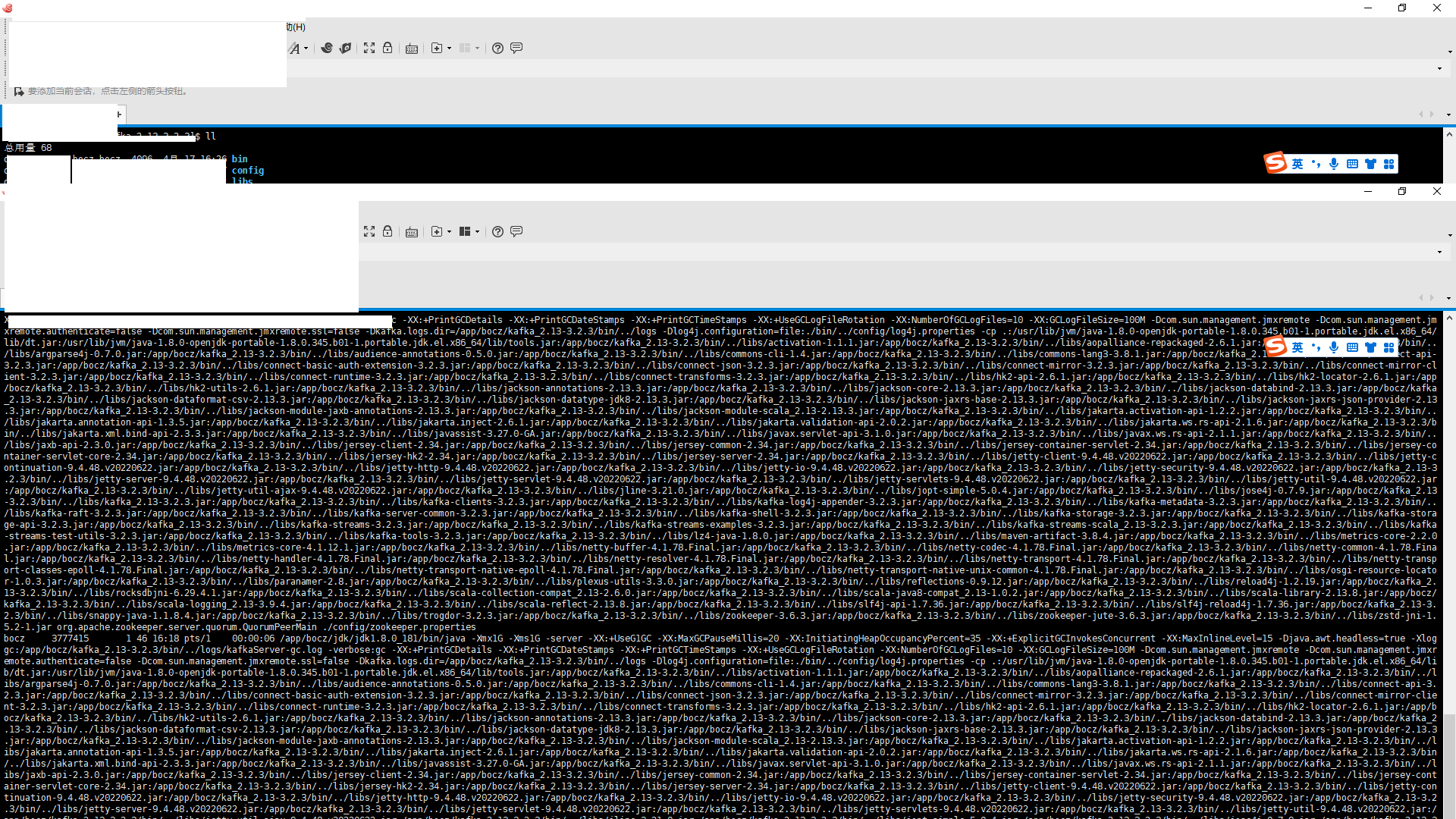

  6、修改各配置项后先启动zookeeper服务,进入到kafka_2.13-4.0.0文件夹启动下令如下
  1. ./bin/zookeeper-server-start.sh  -daemon ./config/zookeeper.properties
启动成功后检察进程
  1. ps -ef| grep zookeeper
启动成功后如图4所示
图4

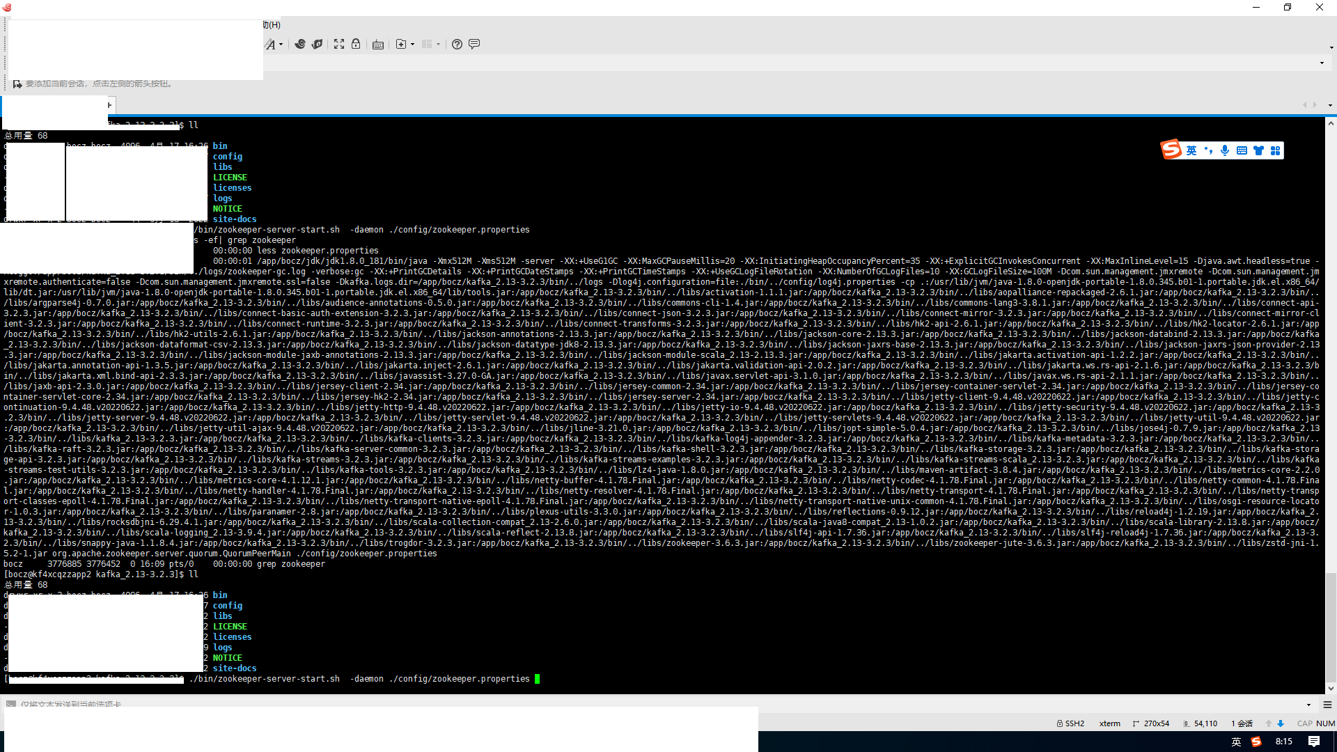

7、切换到目次apache-zookeeper-3.9.3-bin\bin目次下输入下令启动zookeeper客户端
  1. ./zkCli.sh  -daemon
启动成功后如图5所示
图5
8、切换到kafka_2.13-4.0.0文件夹输入kafka启动下令
  1. ./bin/kafka-server-start.sh  -daemon ./config/server.properties
启动成功后检察进程如图6所示
  1. ps -ef| grep kafka
     图6
