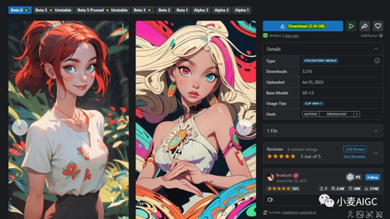

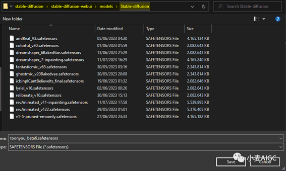

1. 下载所需文件
对于这种卡透风格,一个不错的checkpoint是 ToonYou,您可以从 CivitAI网站下载最新版本,并把它拖到您的Stable Diffusion模子文件夹中,如下所示。
下图:放到Stable Diffusion的模子文件夹中

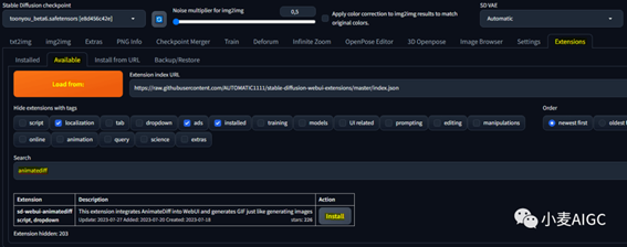

要开始利用,不需要从 GitHub 页面下载任何东西。
直接转到Stable Diffusion扩展选项卡,点击“可用”,然后选择“从…加载”,在列表中搜索“AnimateDiff”,点击“安装”添加扩展。
如果在搜索中找不到它,请确保取消选中“隐蔽带标签的扩展 -> 脚本”,它就出来啦。

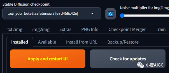

安装扩展后,转到“已安装”选项卡,然后单击“应用并重新启动 UI”。
建议你完全重启Stable Diffusion,以防止发生任何错误。

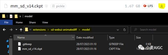

3. 下载AnimateDiff模子
接下来我们需要 AnimateDiff 模子,这是利用扩展所必需的,您可以从 Hugging Face 网站下载该模子。目前有2种型号可供选择;“mm_sd_v14.ckpt”和“mm_sd_v15.ckpt”。我发现 v14 模子效果更好,但我建议这两个模子都下载下来,这样就可以本身实行哪个更符合需求。
将这些文件放置在以下目录中:
“StableDiffusion”>“extensions”>“sd-webui-animatediff”>“models”。

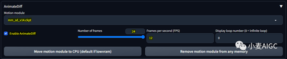

4. AnimateDiff 设置
安装 AnimateDiff 扩展后,它会出现在Stable Diffusion界面的底部。
要利用它,单击“AnimatedDiff”选项,界面会睁开。以下是您可以设置的一些设置,我列一下我推荐的设置。
运动模块(Motion module):mm_sd_v14.ckpt
帧数(Number of frames):我建议至少利用8帧以得到良好质量,如果利用较低的值,输出效果不会那么好。
每秒帧数(FPS):调解播放速度,我建议至少8到12。
不要忘记选中“启用”来利用该扩展。
故障排除
如果生成时间较长,请在生成前选择右边的“从内存中移除运动模块”。将负面提示控制在75个字符以下也很有帮助。最大帧数利用16帧。
