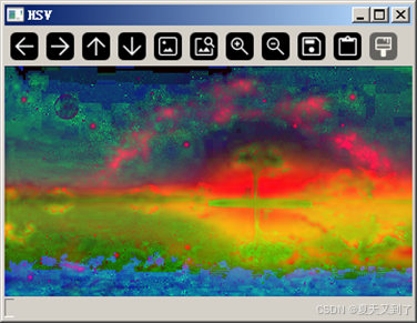

我们常用的颜色空间转换有两种:BGR转为灰度图和BGR转为HSV。下面来看一个例子,将图像转换为灰度图和HSV。
【例4.1】将图像转换为灰度图和HSV
   打开Qt Creator,新建一个控制台工程,工程名是test。

  26.         // 将图像转换为HSV,采用COLOR_前缀
  27.         Mat HSVImage;
  28.         cvtColor(srcImage, HSVImage, COLOR_BGR2HSV);    // 将图像转换为HSV
  29.         namedWindow("HSV", WINDOW_AUTOSIZE);
  30.         imshow("HSV", HSVImage);
  31.         waitKey(0);
  32.         return 0;
  33. }
保存工程并运行,效果如图4-1所示。
图4-1
