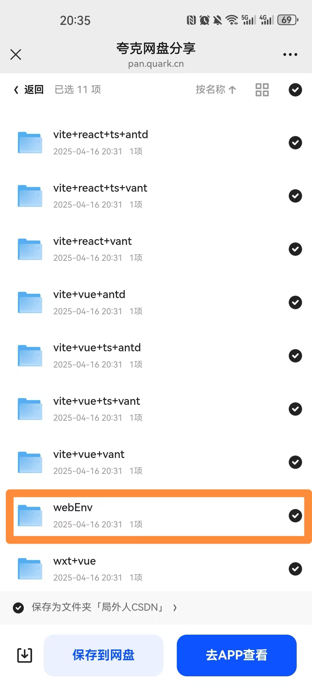

手机访问:https://pan.quark.cn/s/fe38ba821a2a,生存网盘下载即可。制作维护不易,望各位私下分享时分享网盘链接。搭配SpiderTools谷歌插件教程工具效果更好

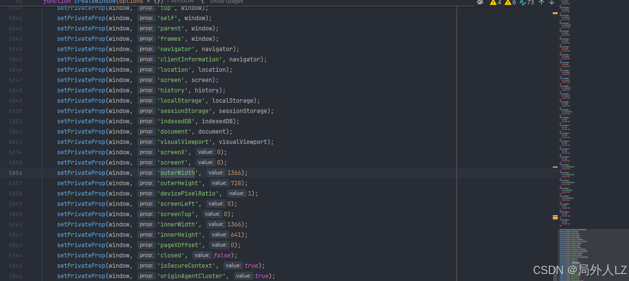

3.全局对象screen、navigator,可通过setPrivateProp修改属性;现在另有浩繁全局属性screenX、screenY、outerWidth等,像这些补情况时固定值即可,基本不消修改,如果补做封装,每补一次情况就要重复写这些代码
