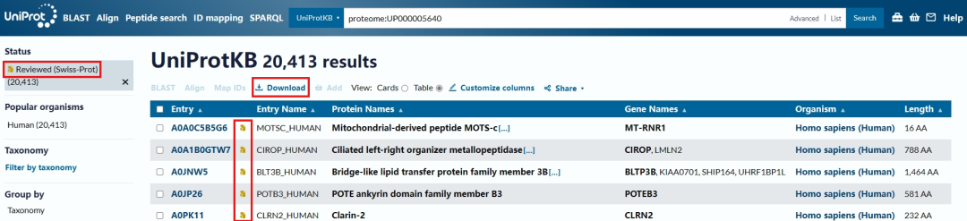

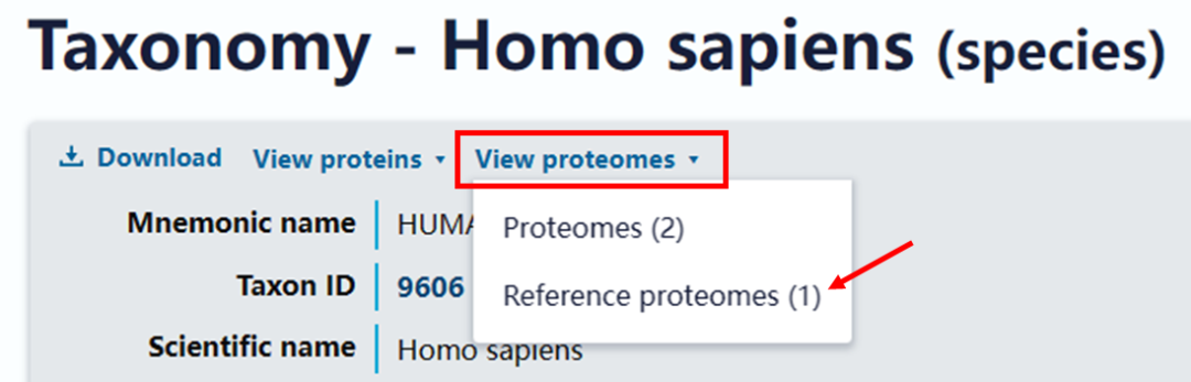

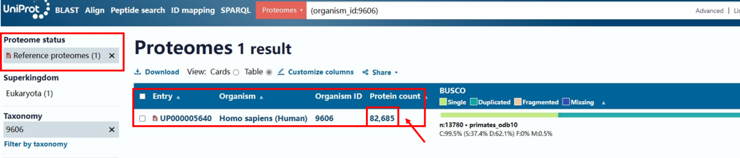

(1)打开UniProt网站www.uniprot.org,以下载human卵白质序列数据库为例,选择Taxonomy输入Human进行搜刮,点击Taxon ID 9606,进入以下页面。点击View proteomes,选择Reference proteomes
(2)在参考卵白质组数据库页面中,点击该数据库含有的卵白数目82685
(3)跳转至新页面后,可以看到有些卵白旁边带有黄色的图标,表示这些卵白经过Reviewed,即人工审阅,归属于UniProt下的Swiss-Prot数据库。对于研究比较多的模式物种如人和小鼠,可选择左侧Reviewed (Swiss-Prot)的卵白条目,点击Download,Format可选择FASTA(canonical),Compressed处选择Yes,末了点击Download下载卵白质序列数据库fasta文件。对于其它物种,Reviewed卵白可能偏少,一般优先选择Reference Proteome进行下载。

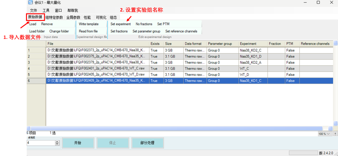

03
点击Load导入数据文件,或点击Load folder导入仅包含数据文件的文件夹。现在卵白质组学质谱仪厂商的原始数据格式有.raw (Thermo公司)、.d (Bruker公司)、.WIFF和.wiff.scan (SCIEX公司)等。可通过Set experiment设置实验组名称。这里我们用到的演示数据是从ProteomeXchange官网下载的https://proteomecentral.proteomexchange.org,卵白质数据集为PXD034104,数据泉源详细实验详见文献“N-terminal acetylation shields proteins from degradation and promotes age-dependent motility and longevity”。

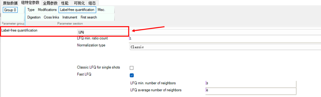

设定组特定参数
对于常规的非标定量检测,可直接使用软件默认的参数,包括:Type——选择Standard,Modifications——选择固定修饰Carbamidomethyl (C)、可变修饰Oxidation (M)和Acetyl (Protein N-term),Digestion——选择Specific和Trypsin/P。
需要修改的参数:Label-freequantification——选择LFQ。

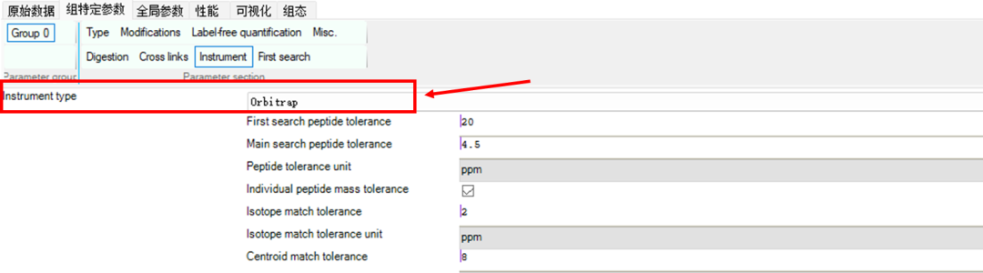

 Instrument——根据实际质谱检测的仪器选择Instrument type。

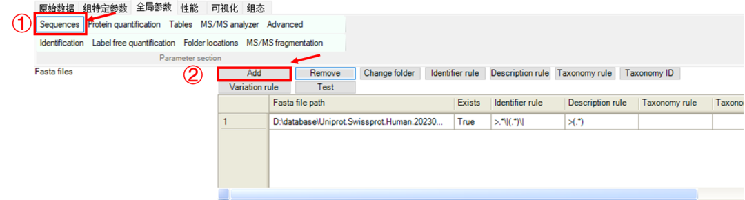

05
Sequence——导入参考的Human卵白质序列数据库fasta文件。

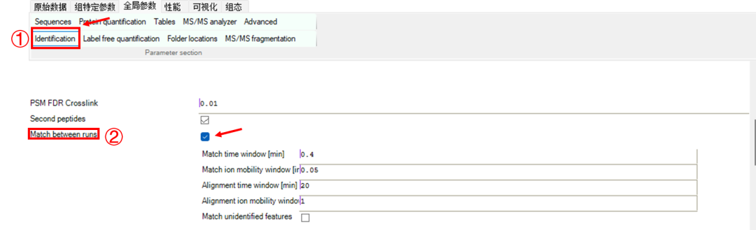

Identification——勾选Match between runs。由于缺失值的存在会削弱生物样本或实验条件之间真实定量差异的本领,Match between runs功能可以改善缺失值问题。

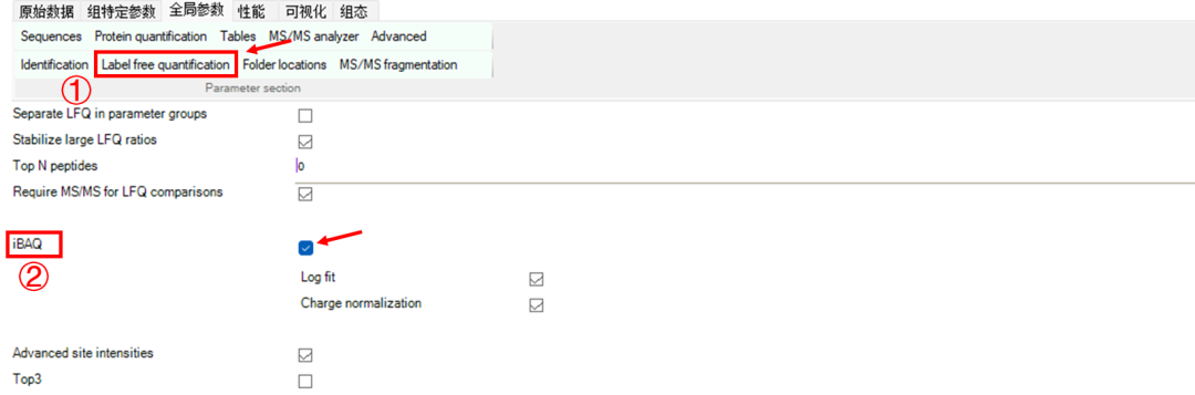

Label-free quantification——勾选iBAQ。iBAQ是基于Intensity的强度值,除以该卵白的理论可被检测的肽段数目计算而来的定量值,主要用于不同卵白的相互比较。

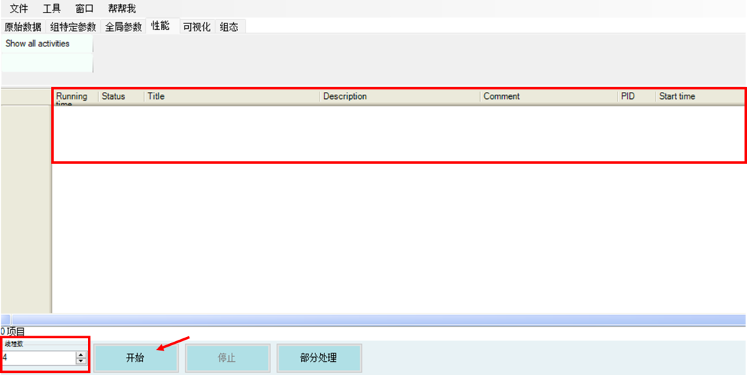

06
左下角线程数可根据电脑实际线程进行修改,点击开始,MaxQuant开始搜库,该页面会显示详细的搜库状态。

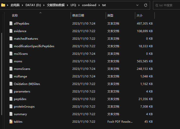

搜库完成后,主要结果在Combined文件夹下的txt子文件夹,包含下图中的文件,常用的文件有卵白结果信息proteinGroups.txt肽段结果信息peptides.txt。假如对于结果中的表头信息不太清晰,可查阅tables.pdf文件,其解释每个txt结果文件中各个表头的含义。

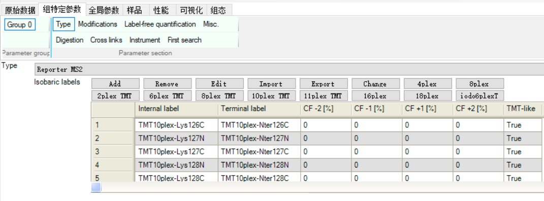

  • 组特定参数:此处根据标记录验和质谱收罗过程选择对应参数,如Type选择Reporter MS2Isobaric labels选择使用的标记试剂(选择后只保存使用的标记通道即可),别的参数可保持默认值;
