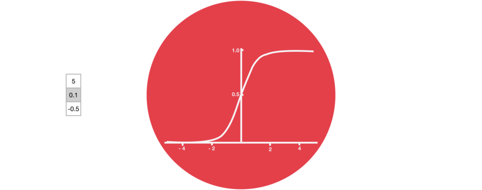

Sigmoid函数
Sigmoid函数也被称为逻辑激活函数。这个函数有一条平滑的“S”形曲线。
Sigmoid函数的输出结果始终在0到1的范围内。
Sigmoid激活函数重要用于那些我们必须将概率作为输出进行猜测的模型中。由于任何输入的概率只存在于0到1的范围内,以是Sigmoid或逻辑激活函数是正确且最佳的选择。
