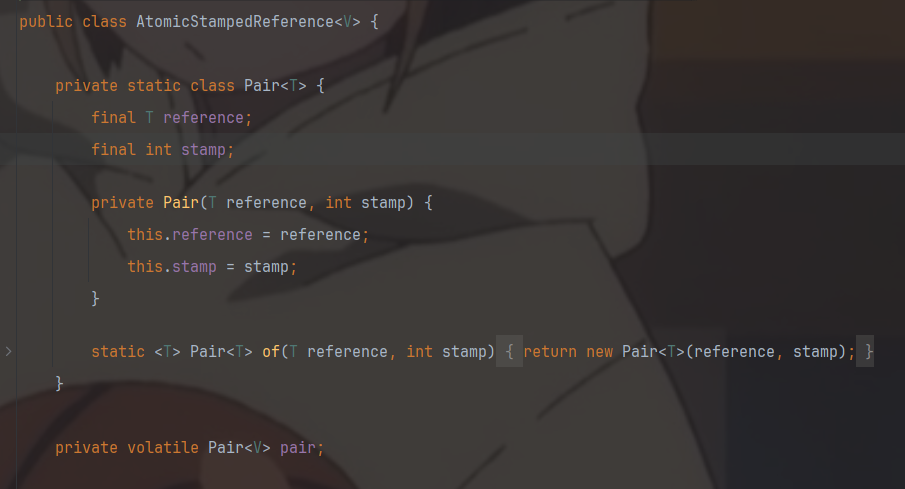

        办理ABA问题,比较常见的方法就是使用版本号或者是时间戳用以进行记录,每次修改不光修改对应的值,而且记录当下的时间戳,如许就包管了每次的原子性修改肯定是跟之前的不一样的,从而办理ABA问题。
而在AtomicStampedReference当中,就设置了一个Pair内部类,用于记录时间戳,同时还使用native作了一个标记,使得这个静态变量具有可见性,如图:

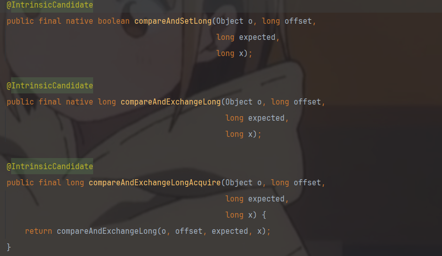

3. CAS在JAVA中的实现
        在JAVA当中,CAS操作是由一个内部类Unsafe实现的,但是这个类是内部的,所以并不推荐直接使用。更具体的是通过JNI(Java Native Interface)实现的,如图所示:
        通过这些操作实现CAS,确保其原子性。
