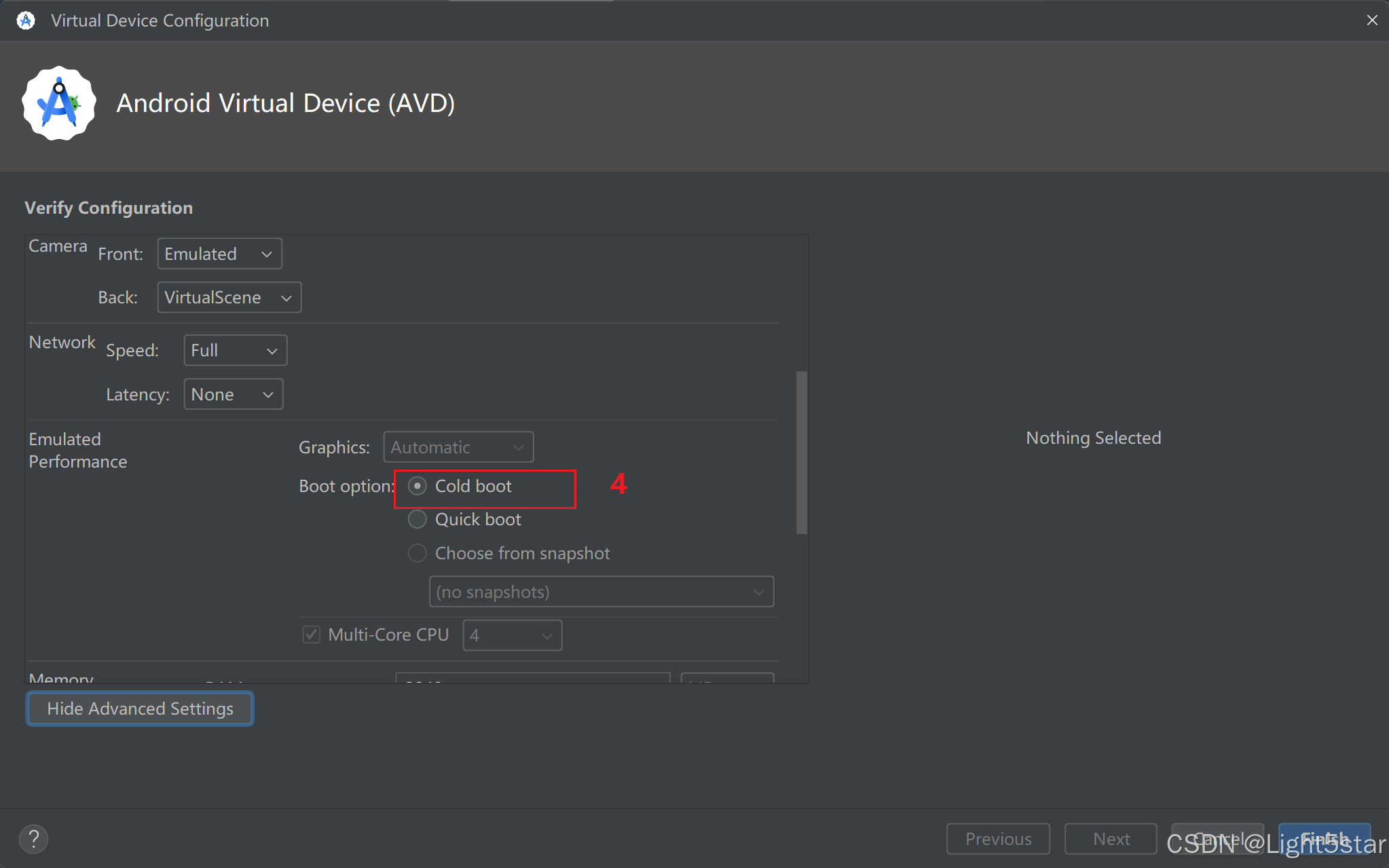

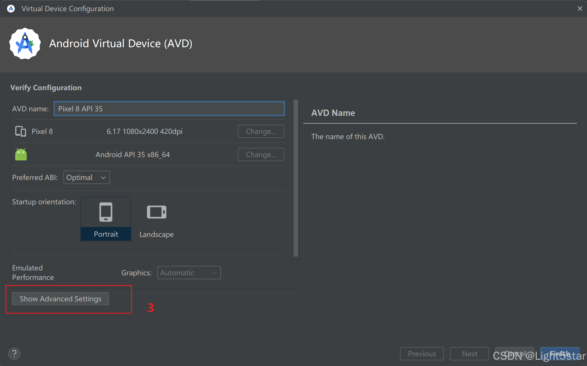

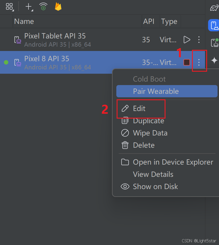

open AVD manager - > Edit device - > Show Advanced Settings - > Boot option - > select Cold Boot instead of Quick boot.

在DeviceManager里按照步调进入Edit
进入ShowAdvancedSettings
往下滑,在Boot option里选择Cold boot

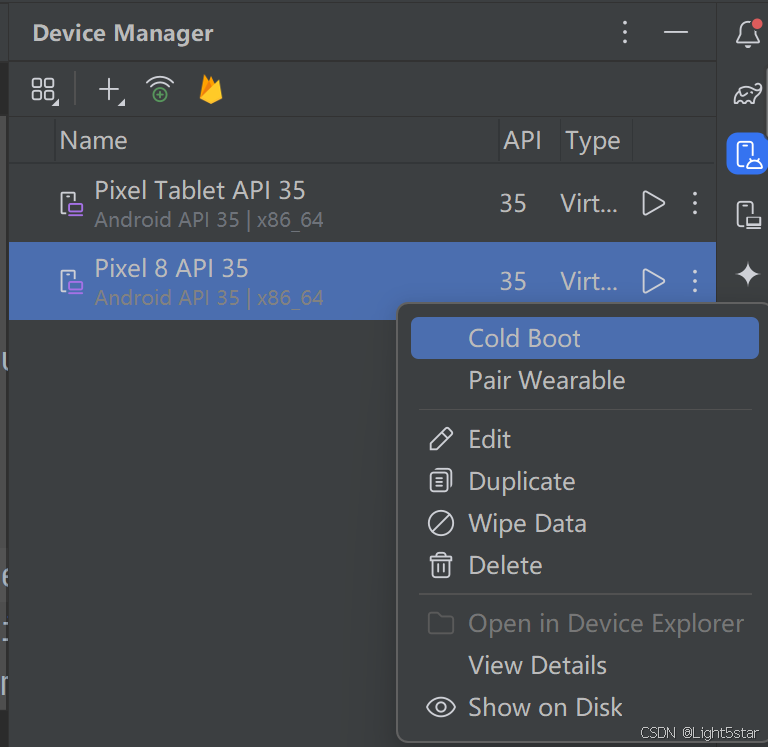

办法1:Cold Boot
一开始觉得太久没有用这个虚拟设备了,可能某些地方卡住了,就在Device Manager里实验Cold Boot,重新启动试试
结果不行

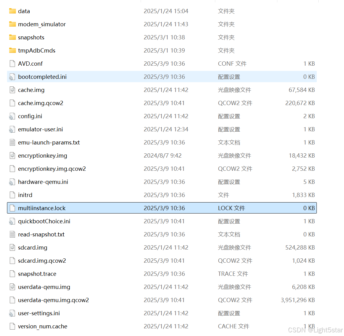

办法2:删除*.lock文件
之前也碰到过这个问题,不外都是项目之中碰到的。于是想试试用之前的办法办理:
删除 C:\Users\用户名.android\avd\相应虚拟设备\ 找到 *lock 文件(我这里是multiinstance.lock),重新启动(此处得先关掉Android Studio)
