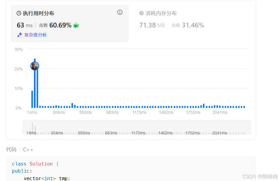

  • 全局临时数组 tmp
    • 预分配空间制止递归中频繁申请内存,提升性能。
  • 递归分解与排序
    • mergeSort 递归分割数组,直到子数组长度为1。
  • 合并逻辑
    • 双指针遍历:cur1 和 cur2 分别指向左、右子数组的起始位置,比较后插入 tmp。
    • 剩余元素处理:直接追加未遍历完的子数组元素。
    • 数据回写:通过 j - left 将 tmp[0..i-1] 对应到原数组的 [left, right] 区间。
  • 潜伏优化点
    • 中间点防溢出:将 mid 计算改为 left + (right - left) / 2。
    • 小数组优化:当子数组长度较小时(如 <= 64),可改用插入排序减少递归开销。
归并排序通过分治策略实现了稳固的 O(n log n) 排序,尤其适合处理大规模数据。其焦点在于递归分解与合并操作,合并时需留意稳固性和临时数组的空间管理。本文代码通过预分配全局临时数组优化了空间效率,但在极端情况下需考虑中间点计算的溢出题目。理解归并排序的实现细节,有助于把握分治思想在其他算法中的应用(如逆序对统计、外部排序等)。
