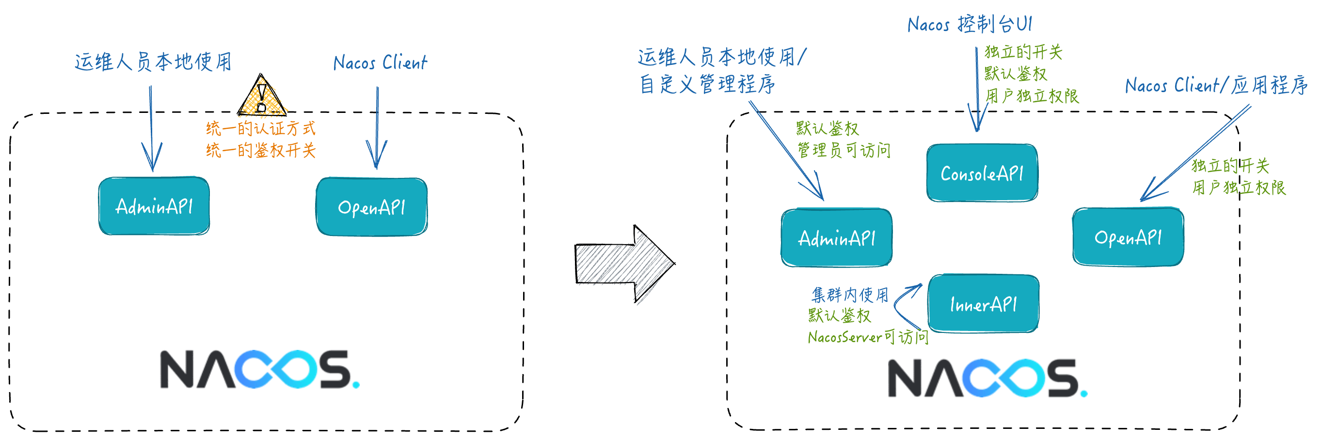

2、API 分类更精致化
在 Nacos 3.0 版本之前,API 主要分为两大类:
  • OpenAPI:主要面向客户端和应用程序;
  • AdminAPI:主要提供给运维人员管理和利用的。
不过,在实际应用中,这种按照两大类划分 API 的方式问题不少。
好比,有些 API 无法被精确地开放和形貌出来;再好比,不同 API 对安全认证的要求千差万别,简单粗暴地分成两类,根本无法覆盖各种复杂的安全需求。
所以,为了更好地办理这些问题,Nacos 3.0 对 API 做了更细致的划分,由以前的 2 大类分成了如今的 4 大类,如图所示:
Nacos 3.0.0 中的最新 API 分类:
  • AdminAPI:主要提供给运维人员管理和利用的;
  • ConsoleAPI:主要服务于控制台界面;
  • InnerAPI:主要用于引擎节点之间内部通信。
这种机动的计划,可以使 Nacos 可以或许更好地满足不同用户和场景的需求,不但让不同场景下的数据访问更清楚,还为后续针对不同 API 类型实施对应的安全认证打下了坚实基础。
另外,在 Nacos 3.0 版本中,Nacos 控制台 UI 利用了新的 v3 控制台 API 更换旧的 v1 API,并且默认禁用旧的 v1 API 利用的旧控制台 UI。

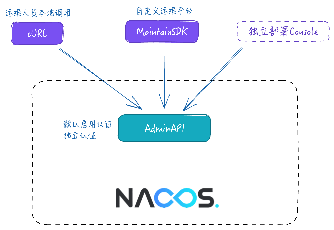

3、全新的 Admin API
AdminAPI 主要面向运维人员利用,专注于 Nacos 集群的维护操作。但 Nacos 早期计划的 AdminAPI 比较随意,计划场景也主要以本地调用为主,安全性和标准化水平都是个问题。
Nacos 3.0.0 对 AdminAPI 进行了重新计划:
这次重新计划主要体如今以下 3 个方面:
  • 对 API 的请求体、返回体和错误码等进行了标准规范;
  • 默认启用并优化 AdminAPI 的身份验证,确保了安全性;
  • 提供了 Maintainer-SDK,支持开发自定义管理程序。

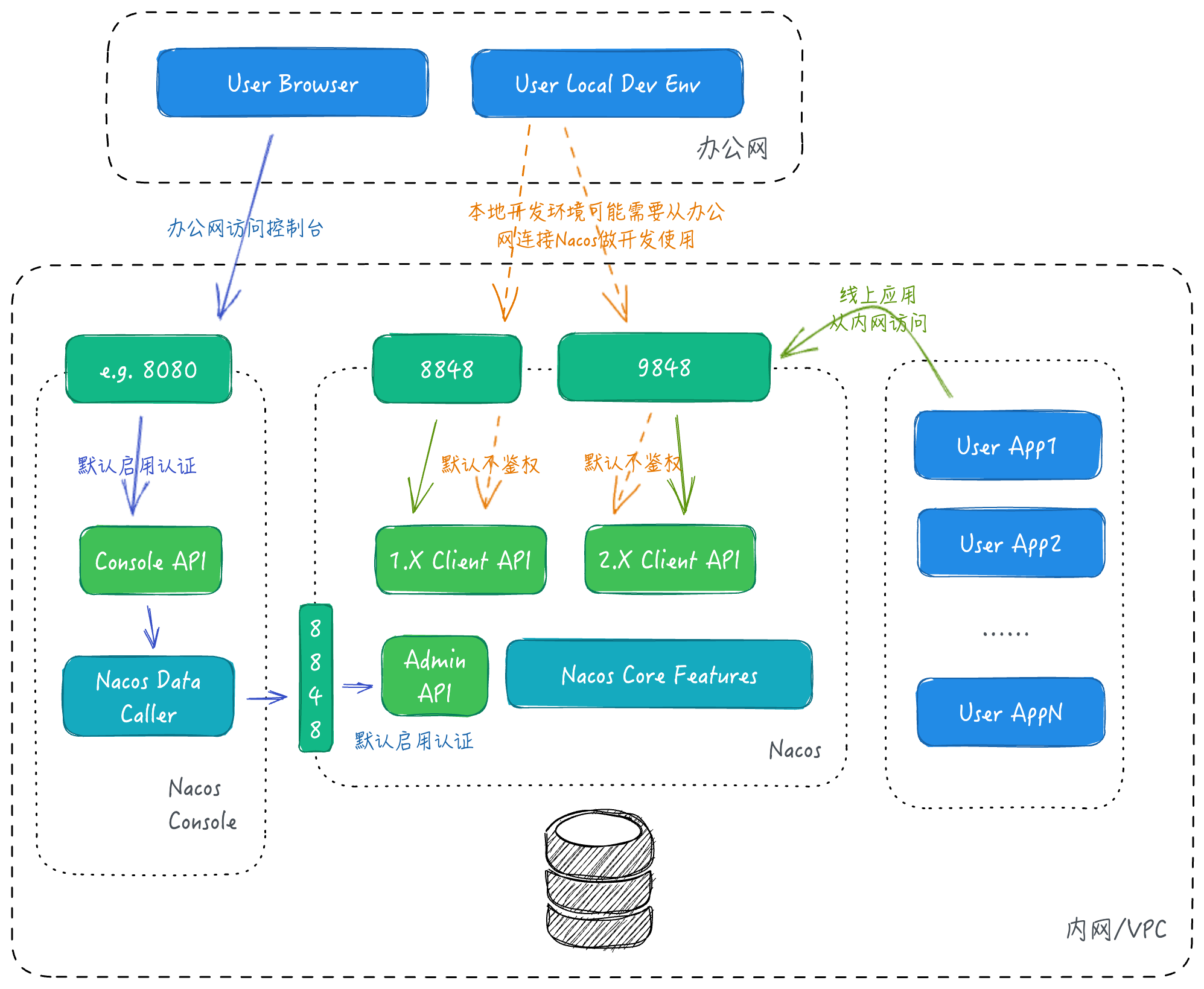

4、按 API 类型默认启用安全认证
在 Nacos 3.0 版本之前存在以下两个问题:
  • 所有的 API 都共用一套安全认证机制,但这种一刀切的做法,对于像 InnerAPIAdminAPI 这种主要用在内部调用的接口来说并不合适。
  • 所有的 API 安全认证依赖统一的开关,会导致在客户端和应用程序完成身份配置之前,没办法直接启用安全认证,增加了体系的安全隐患。
针对这些问题,Nacos 3.0 对安全认证进行了优化:
说白了,说是对不同类型的 API 默认接纳不同的安全认证计谋
  • InnerAPI 和 AdminAPI 默认通过 ServerIdentity 来做身份校验;
  • ConsoleAPI 默认启用基于用户名暗码的身份认证和权限控制;
  • OpenAPI 则继承沿用 Nacos 2.0 的做法,默认不开启认证,需要用户根据需求手动配置开启。
通过这种更细致的计划,不仅提高了 Nacos 集群的数据安全性,也兼顾了可信环境下的利用便捷性,还保证了从未启用到启用安全认证过程中的平滑过渡。

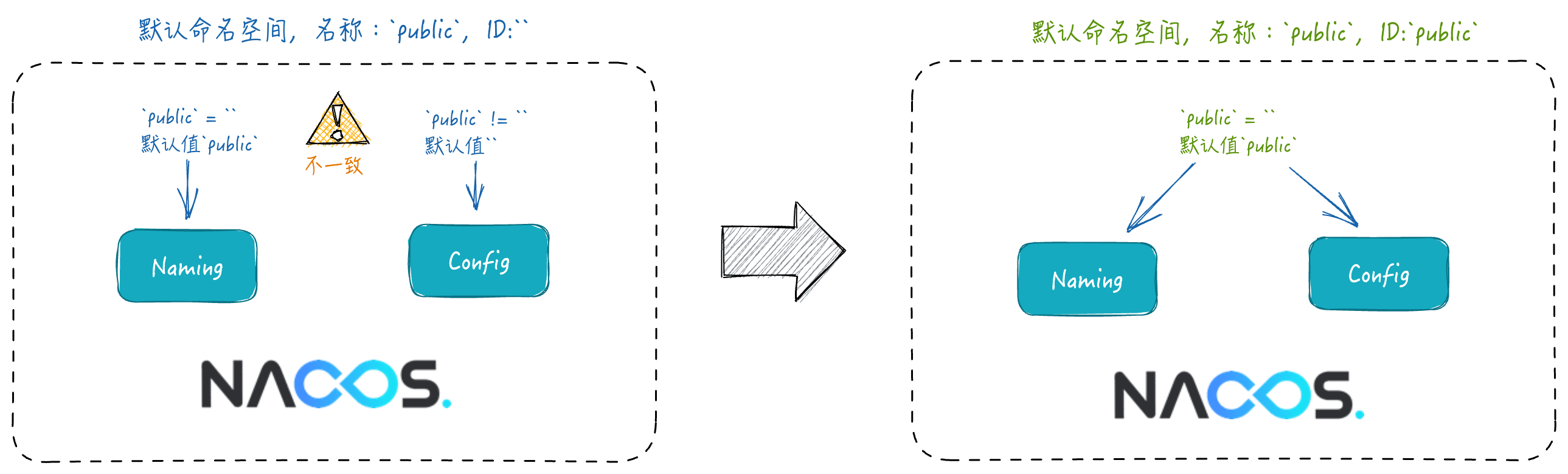

5、优化默认命名空间
在 Nacos 中,命名空间 ID 是每个命名空间的唯一标识符。
不过,很多人在用默认的 "public" 命名空间时,常常搞错,把 "public" 这个名字直接当成了 ID 配置到应用里,而它的真正的 ID 是 "" 空字符串,如许就会出现混乱和错误问题。
所以,为了办理这个问题,Nacos 3.0 对默认命名空间的ID进行调解,将默认命名空间的 ID 也修改为 "public",和名称保持同等。
如图所示:
同进,Nacos 3.0.0 这项改动也能兼容旧客户端的访问请求,如果访问 API 时未传入命名空间 ID 或空字符串,Nacos 会自动将其匹配为 "public" 值进行处理。

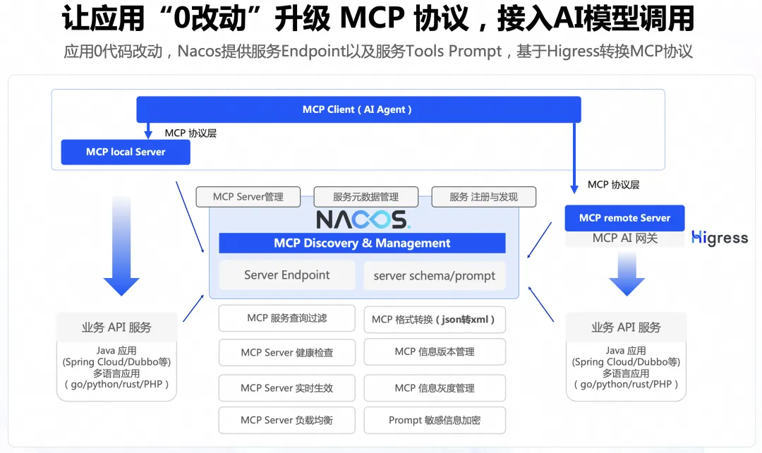

8、支持 MCP 协议
MCP 扫盲:
MCP 全称为:Model Context Protocol,即:模型上下文协议,它是一种 AI 开放协议,它标准化了应用向 AI 应用提供上下文的方式。
详细介绍:最近热火朝天的 MCP 是什么鬼?如何利用 MCP?一文给你讲清楚!
MCP 自推出以来,火爆全网,它的发展速度真是超出了我的想象,本年 2 月份开始,像国外的 Cursur、Winsurf、Cline、OpenAI 这些 AI 工具就陆续支持了 MCP 协议,国内也没闲着,好比:百度地图、高德地图也纷纷上线了自家的 MCP  Server,MCP 一时成为了  AI 界的新宠,炙手可热。
Nacos 也没有落下,在最新的 Nacao 3.0.0 版本中,官方声称 “0改动” 适配 MCP Server,如图所示:
Nacos 作为 MCP Registry,饰演控制面的角色,不仅管理 Tool 的元信息,还可以在存量接口不改动的情况下,快速把业务已有的 API 接口转换成 MCP 协议接口,结合 Higress AI 网关,实现 MCP 协媾和存量协议的转换。
利用 Nacos 管理 MCP 的优势:
  • 存量 API 可以快速构建 MCP Server;
  • MCP 信息动态下发实时生效;
  • MCP 信息汗青版本管理;
  • MCP 信息灰度管理;
  • 暗码配置加密;
  • MCP 返回格式 JSON 转换 XML;
  • MCP 服务管理及健康检查;
