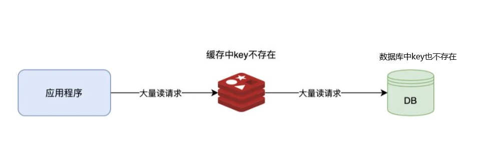

缓存穿透(cache penetration)是用户访问的数据既不在缓存当中,也不在数据库中。出于容错的考虑,如果从底层数据库查询不到数据,则不写入缓存。这就导致每次哀求都会到底层数据库举行查询,缓存也失去了意义。当高并发或有人利用不存在的Key频仍攻击时,数据库的压力骤增,甚至崩溃,这就是缓存穿透题目。
缓存穿透与缓存击穿同样非常相似,区别点在于缓存穿透的实际哀求数据在数据库中也没有,而缓存击穿是仅仅在缓存中没命中,但是在数据库中其实是存在对应数据的。

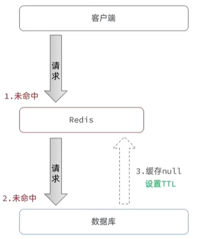

  • 缓存空值(null)或默认值
    • 分析业务哀求,如果是正常业务哀求时发生缓存穿透现象,可针对相应的业务数据,在数据库查询不存在时,将其缓存为空值(null)或默认值,但是需要注意的是,针对空值的缓存失效时间不宜过长,一般设置为5分钟之内。当数据库被写入或更新该key的新数据时,缓存必须同时被刷新,避免数据不同等。

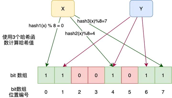

当一个元素被参加集合时,通过 K 个散列函数将这个元素映射成一个位图中的 K 个位置,把它们置为 1。查询时,只要检察这些位置是不是都是 1 ,就知道集合中有没有它了:如果这些位置有任何一个 0,则被查询元素一定不存在;如果都是 1,则被查询元素很可能存在
简单来说就是将一个长度为 m 的位数组的所有元素初始化为 0,用 k 个散列函数对元素举行 k 次散列运算跟 len (m) 取余得到 k 个位置并将 m 中对应位置设置为 1。
如上图,位数组的长度是8,散列函数个数是 3,两个元素x,y。这两个元素都颠末三次哈希函数天生三个哈希值,并映射到位数组的差别的位置,并置为1。元素 x 映射到位数组的第0位,第4位,第7位,元素y映射到数组的位数组的第1位,第4位,第6位。
当布隆过滤器保存的元素越多,被置为 1 的 bit 位也会越来越多,元素 z 即便没有存储过,假设哈希函数将z映射到位数组的三个位都被其他值设置为 1 了,对于布隆过滤器的机制来讲,元素 z 这个值也是存在的,也就是说布隆过滤器存在一定的误判率。因此布隆过滤器只能包管一定不存在和可能存在。

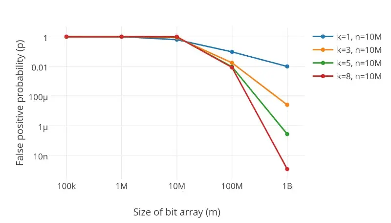

显然,当m越大,n减少时,误判率就越低。而且当k越大,误判率p也就越小,也就是说,hash函数越多,误判率越低,但相对检索的速度会越慢。
如图:雷同位数组长度的情况下,随着哈希函数的个数的增长,误判率明显的下降。

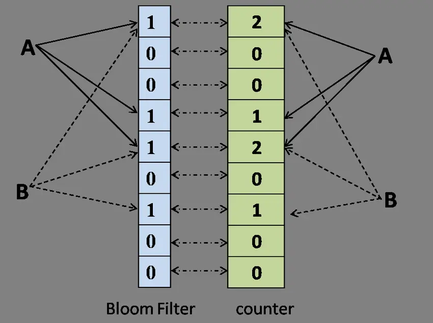

但是布隆过滤器并不支持删除元素,因为多个元素可能哈希到一个布隆过滤器的同一个位置,如果直接删除该位置的元素,则会影响其他元素的判断。因此,就提出了 计数布隆过滤器
计数布隆过滤器
计数过滤器(Counting Bloom Filter)是布隆过滤器的扩展,标准 Bloom Filter 位数组的每一位扩展为一个小的计数器(Counter),在插入元素时给对应的 k (k 为哈希函数个数)个 Counter 的值分别加 1,删除元素时给对应的 k 个 Counter 的值分别减 1。
显然,又引入了另一个题目:更多的资源占用,而且在很多时候会造成极大的空间浪费

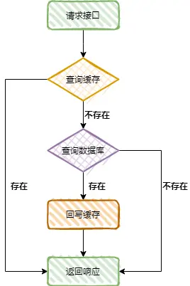

对于一个数据查询,其过程大致如下:
但是当查询的数据既不在缓存中,也不存在数据库中,则没有办法回写缓存,当有类似如许大量的哀求访问服务时,数据库的压力就会极大。这就是缓存穿透

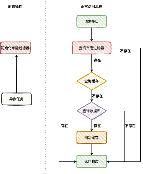

因此,引入布隆过滤器,当用户哀求时,判断过滤器中是否存在该元素,若不存在该元素,则直接返回不存在。若包含则从缓存中查询数据,若缓存中也没有,则查询数据库并回写到缓存里,最后给前端返回。
尽管布隆过滤器有少量的误判,即可能不存在的数据会判断存在,从而继承查询缓存和数据库,但只要将m和k的值设置相对理想,少量的不存在查询也是可以接受的。

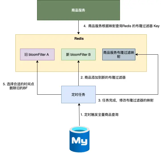

第二种方案,则是通过 定时重新构建布隆过滤器
  • 定时任务触发全量商品查询,更新数据;
  • 将商品添加到新的布隆过滤器 ;
  • 修改商品布隆过滤器的映射(从旧 A 修改成 新 B );
  • 商品服务根据布隆过滤器的映射,选择新的布隆过滤器 B举行相干的查询操纵 ;
  • 选择合适的时间点,删除旧的布隆过滤器 A。
在删除商品 到 使用新的布隆过滤器B 之间的这段时间的不存在的查询有可能还会到数据库层面,但这种少量的不存在查询也是可以接受的。

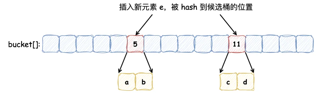

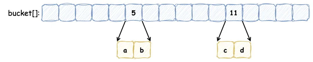

布谷鸟过滤器本质上是一个 桶数组,每个桶中保存多少数量的 指纹(指纹由元素的部门 Hash 值盘算出来)。定义一个布谷鸟过滤器,每个桶记录 2 个指纹,5 号桶和 11 号桶分别记录保存 a, b 和 c, d 元素的指纹,如下所示:
此时,向此中插入新的元素 e,发现它被哈希到的两个候选桶分别为 5 号 和 11 号,但是这两个桶中的元素已经添加满了:

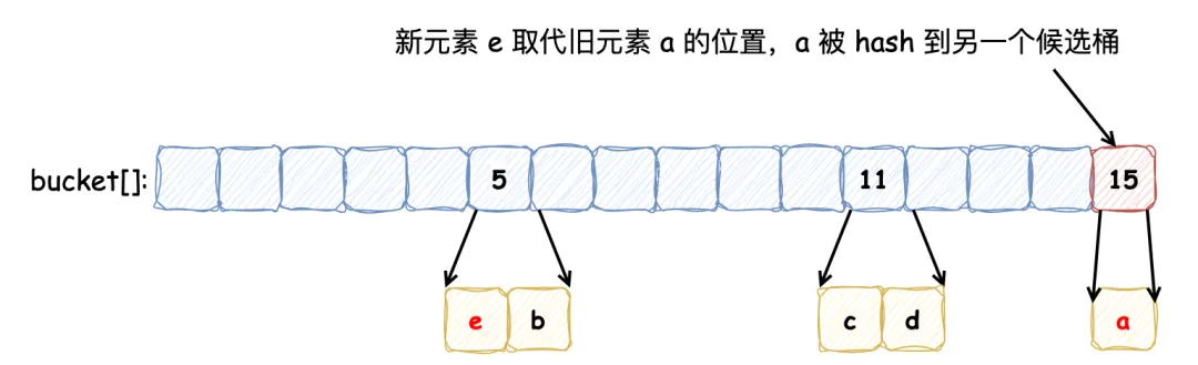

按照布谷鸟过滤器的特性,它会将此中的一个元素重哈希到其他的桶中(详细选择哪个元素,由详细的算法指定),新元素占据该元素的位置,如下:
以上便是向布谷鸟过滤器中添加元素并发生冲突时的操纵流程,在我们的例子中,重新放置元素 e 触发了另一个重置,将现有的项 a 从桶 5 踢到桶 15。这个过程可能会重复,直到找到一个能容纳元素的桶,这就使得布谷鸟哈希表更加紧凑,因此可以更加节省空间。如果没有找到空桶则以为此哈希表太满,无法插入。固然布谷鸟哈希可能实行一系列重置,但其均摊插入时间为 O(1)
