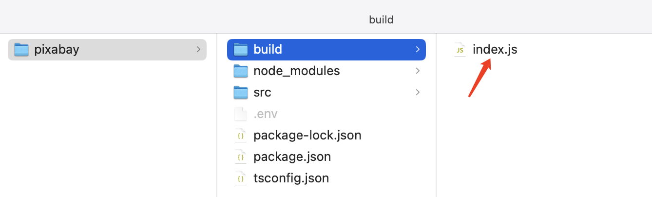

最后使用以下命令进行构建:
npm run build
根据之前的项目定义,最终会在 build 目录中构建为 index.js 文件。

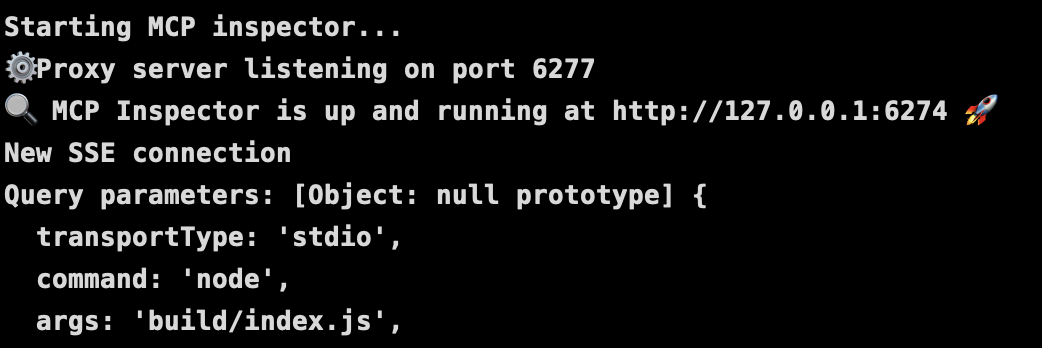

启动调试参考命令:
sudo npx @modelcontextprotocol/inspector node build/index.js
启动成功后,访问以下地点:
http://127.0.0.1:6274/

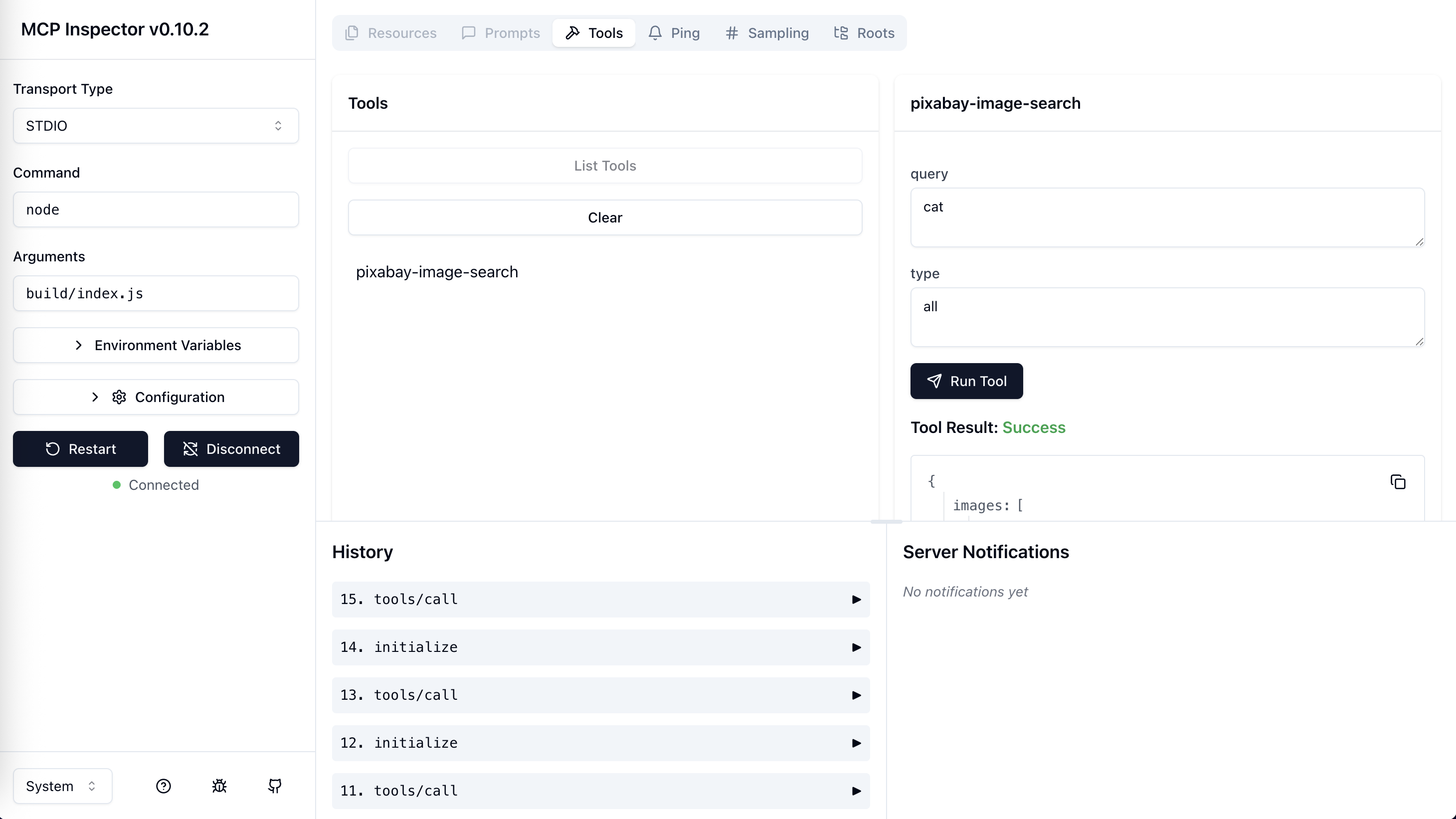

这个界面主要分为三个区域:
- 左侧进行环境变量设置、MCP Server 连接/重启等操纵;
- 中间选择要调试的 MCP 工具;
- 右侧对选择的 MCP 工具进行调试。
如图,测试成功。

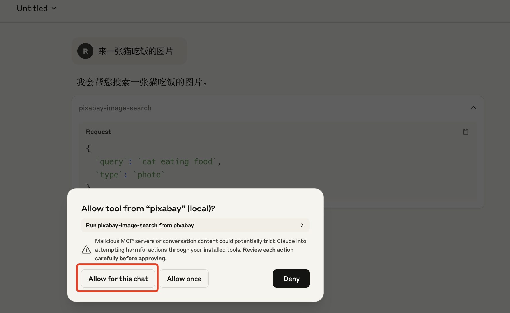

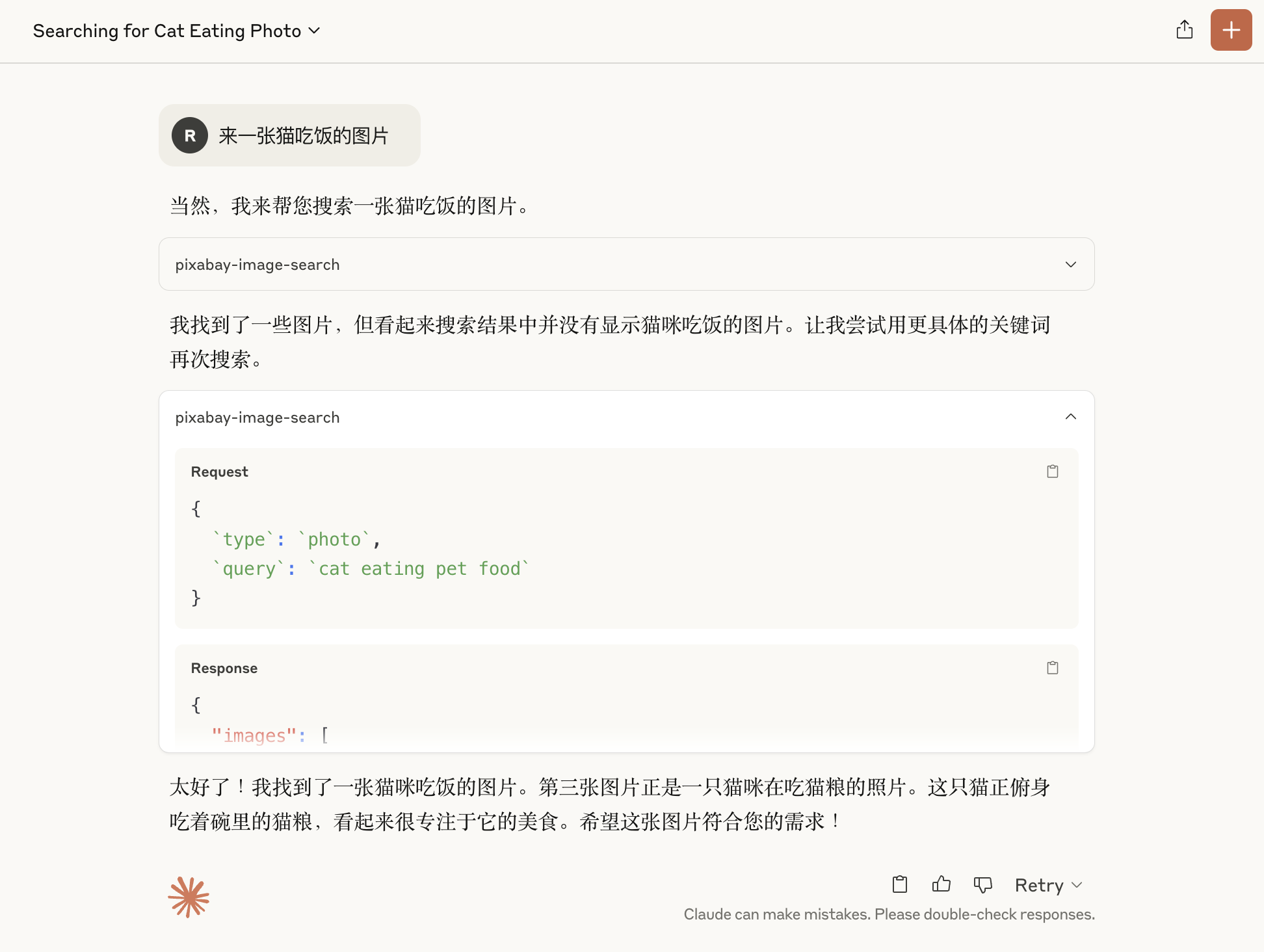

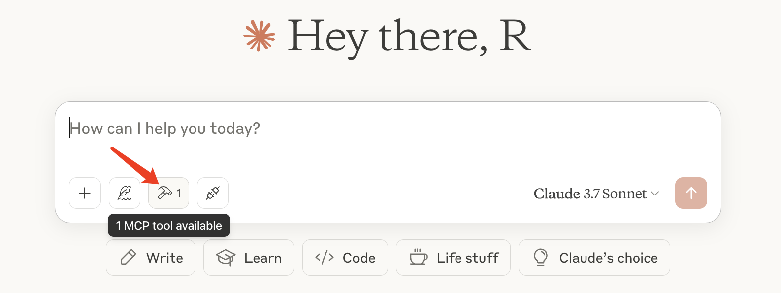

然后再重启 Claude 桌面软件,可以看到有一个 MCP 工具可用:
然后我们发起测试一下:
成功通过自然语言获取到了猫吃饭的图片,通过 Claude for Desktop 测试自定义的 MCP Server 调用成功。

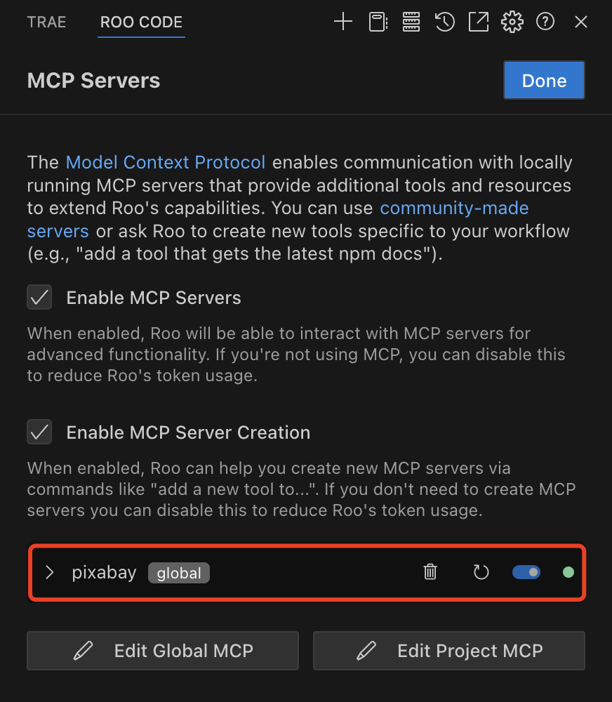

然后添加 MCP 图标设置 MCP Server:- {
- "mcpServers": {
- "pixabay": {
- "command": "node",
- "args": [
- "../pixabay/build/index.js"
- "env": {
- "PIXABAY_KEY": "..."
复制代码 设置成功后如图所示:

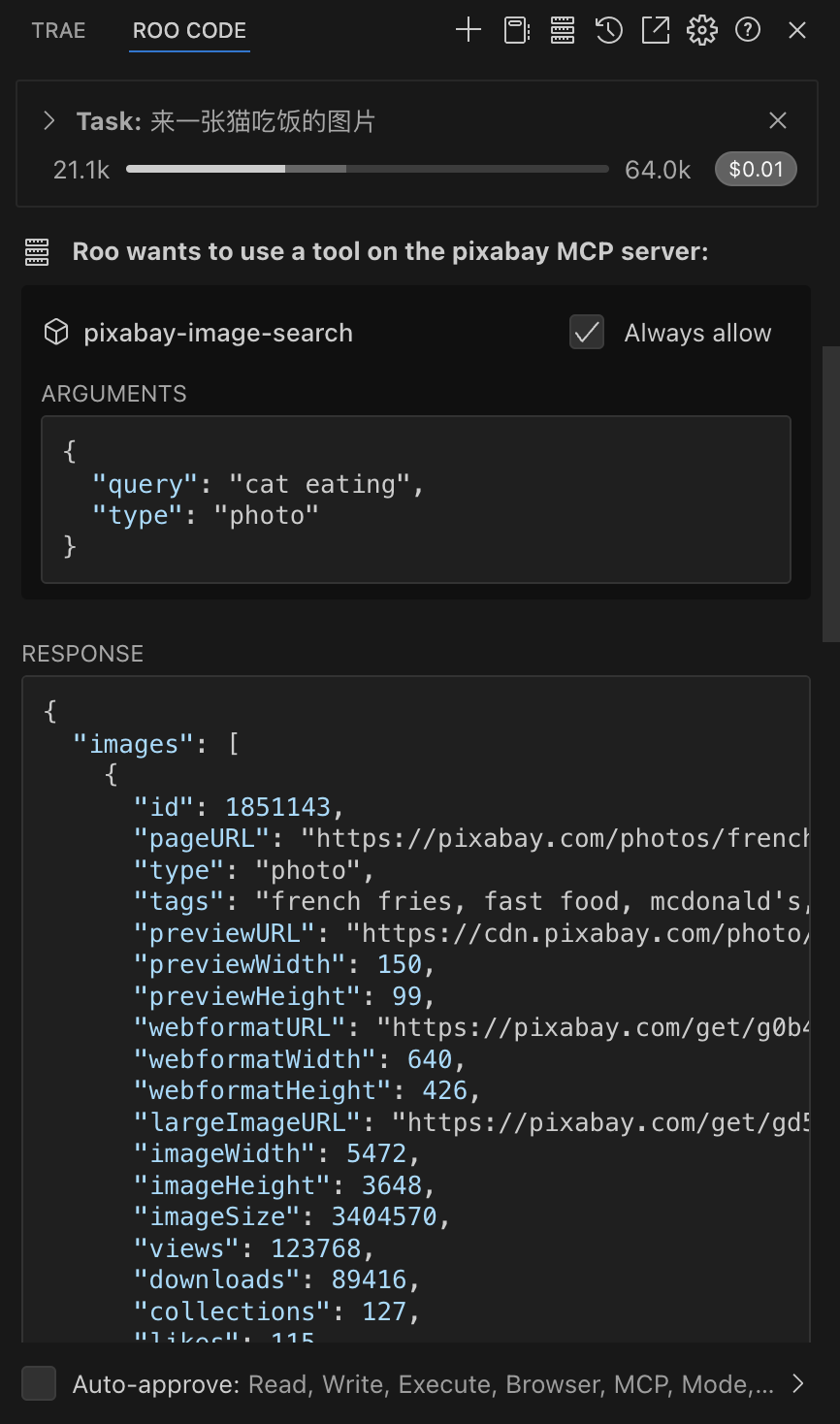

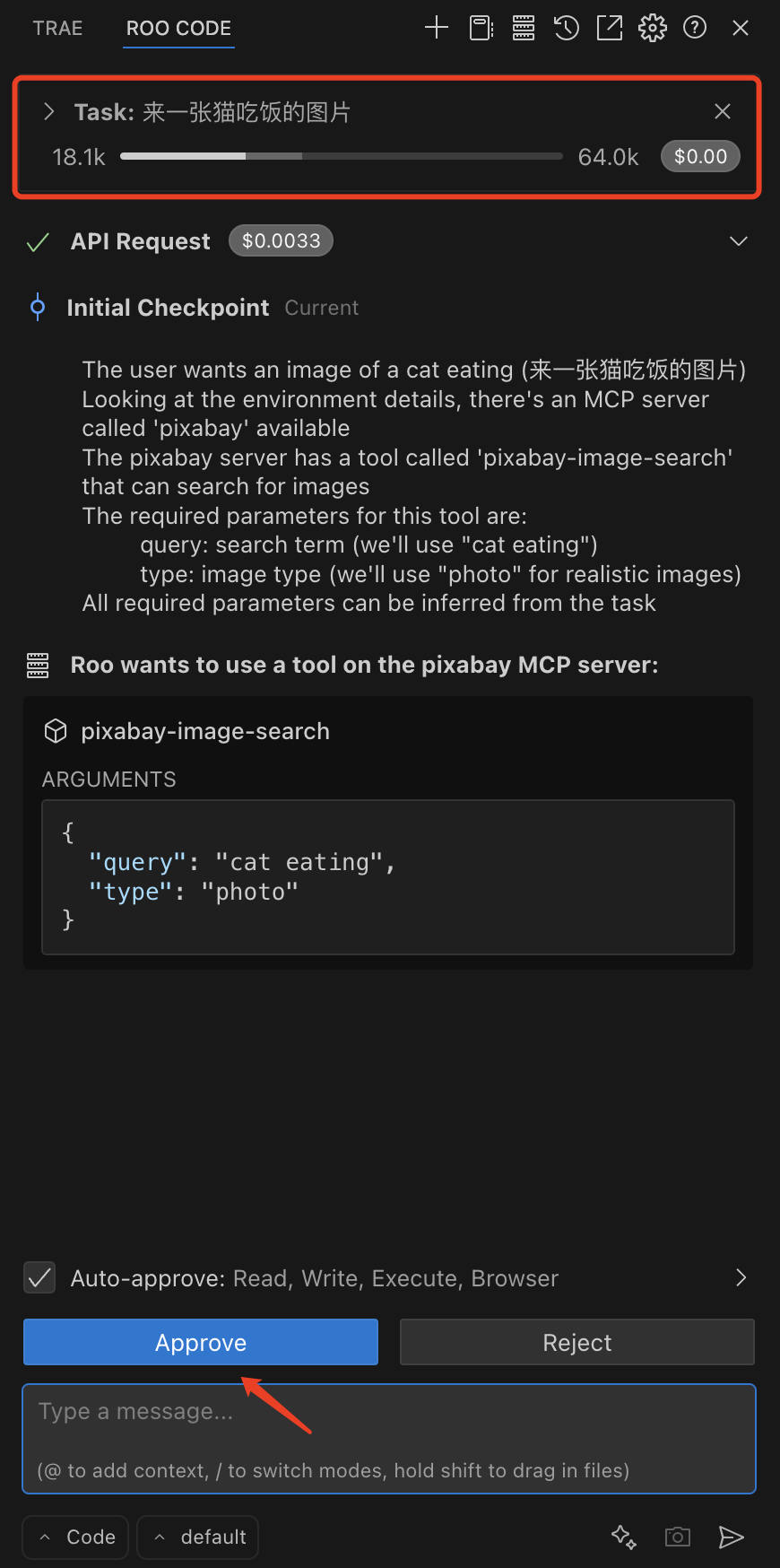

然后同样发起测试:
成功通过自然语言获取到了猫吃饭的图片,通过 VS Code 测试自定义的 MCP Server 调用成功。
