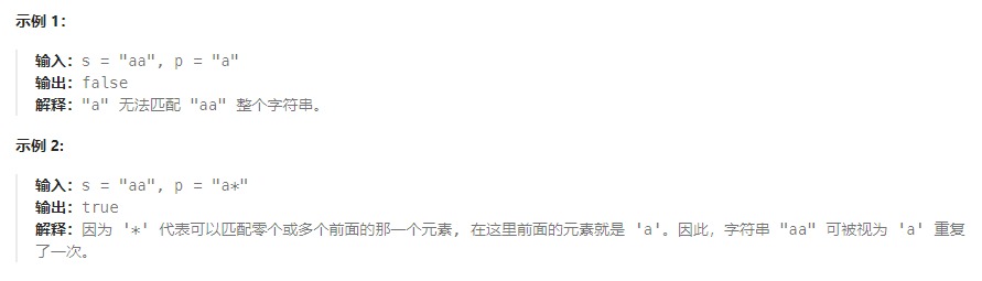

1. 正则表达式匹配
   给你一个字符串 s 和一个字符规律 p,请你来实现一个支持'.' 和 '*' 的正则表达式匹配。
  • '.'匹配恣意单个字符
  • '*'匹配零个或多个前面的那一个元素
    所谓匹配,是要涵盖 **整个 **字符串 s的,而不是部分字符串。
    即
  • X* 可以没有X或者可以用来匹配多个 X
    例如 s="abbbc" p="ab*bc"
    如果*匹配0个字符 p=“abc”,dp[5][5]=dp[5][3]
    如果*匹配一个 p=“abbc”
    如果*匹配多个 p=“abb…c”

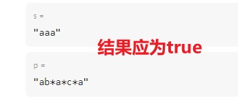

1.思绪
子串匹配,想到 创建二维布尔型向量 dp
分两步:
  • 定义状态
  • 定义状态转移方程
  • 状态
d[j] 表示s[..(i-1)]与p[..(j-1)]是否匹配。终极的dp[m][n]为本题答案。( m=s.size(), n=p.size() , i/j 表示第 i/j 个字符。dp[0][0]表示空字符串和空模式)
  • 状态转移
    dp[j]由s[i-1] p[j-1]和dp[j]前面的状态决定
    • 如果第 i个字符 s[i-1] == p[j-1] 或者 p[j-1] == ‘.’
      此时 dp[j] = dp[i-1][j-1];
    • 如果 s[i-1] 与 p[j-1] 不匹配,且 p[j] != ‘*’
      返回匹配失败。
    • 如果 s[i-1] 与 p[j-1] 不匹配,但 p[j-1] == ‘*’
      这里又分两种情况,由于*代表可以看成前一个元素的0个或多个字符
      • 如果 s[i-1] 和 p[j-2] 不匹配,则 ‘*’ 只能把前面元素 p[j-2] 匹配为0个。就是同时去掉了 p[j-1] 和 p[j-2] 。
        此时意味着我们跳过 * 和它前面的字符,即我们不思量 p[j-1] 和 p[j-2] 的匹配,直接去看 dp[j-2]。所以dp[j] = dp[j-2]
      • 如果 s[i-1] 和 p[j-2] 匹配,则 ‘*’ 可以把前面元素p[j-2]变为1个或多个。
        此时可以让’ * '匹配一个 s[j-1] ,必要看dp[i-1][j],即( (s[i-1] == p[j-2] ||p[j-2] == '.' ) && dp[i-1][j] )

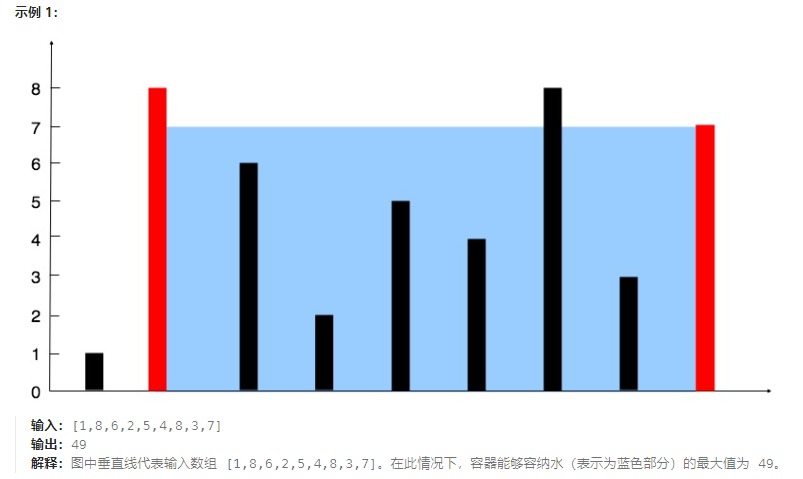

2. 盛最多水的容器
   给定一个长度为n的整数数组 height 。有 n 条垂线,第i条线的两个端点是 (i, 0) 和 (i, height) 。
找出其中的两条线,使得它们与 x 轴共同构成的容器可以容纳最多的水。
返回容器可以储存的最大水量。
阐明: 你不能倾斜容器。
  1. class Solution {
  2. public:
  3.     int maxArea(vector<int>& height) {
  4.         int left = 0, right = height.size() - 1;
  5.         int maxArea = 0;
  6.         while (left < right) {
  7.             int tempmax = min(height[left], height[right]) * (right - left);
  8.             maxArea = max(maxArea, tempmax);
  9.             if (height[left]<height[right]) {
  10.                 left++;
  11.             } else {
  12.                 --right;
  13.             }
  14.         }
  15.         return maxArea;
  16.     }
  17. };
2. 思绪
通过双指针办理该问题。
left 和 right 分别指向数组的两端,maxArea 用于记载最大水量。
在while循环中不断计算当前容器水位水量并更新maxArea。每次 根据最短的线去移动指针。 末了返回maxArea。

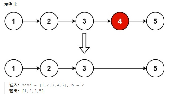

5. 删除链表的倒数第N个结点
   给你一个链表,删除链表的倒数第 n个结点,并且返回链表的头结点。
  方法一:计算链表长度
  1. class Solution {
  2.     public:
  3.         int getLength(ListNode* head) {
  4.             int length = 0;
  5.             while (head) {
  6.                 ++length;
  7.                 head = head->next;
  8.             }
  9.             return length;
  10.         }
  11.
  12.         ListNode* removeNthFromEnd(ListNode* head, int n) {
  13.             ListNode* dummy = new ListNode(0, head);
  14.             int length = getLength(head);
  15.             ListNode* cur = dummy;
  16.             for (int i = 1; i < length - n + 1; ++i) {
  17.                 cur = cur->next;
  18.             }
  19.             cur->next = cur->next->next;
  20.             ListNode* ans = dummy->next;
  21.             delete dummy;
  22.             return ans;
  23.         }
  24. };
方法二:双指针
  1. class Solution {
  2.     public:
  3.
  4.         ListNode* removeNthFromEnd(ListNode* head, int n) {
  5.             // 创建一个虚拟头节点,为方便删除头节点的情况
  6.             ListNode* dummy = new ListNode(0, head);
  7.             ListNode* first = head;
  8.             ListNode* second = dummy;
  9.             // 移动first指针,让first与second相距n
  10.             for (int i = 0; i<n; ++i) {
  11.                 first = first->next;
  12.             }
  13.             while (first) {
  14.                 first = first->next;
  15.                 second = second->next;
  16.             }
  17.             // 删除second的下一个节点
  18.             second->next = second->next->next;
  19.             // ListNode* ret = dummy->next;
  20.             // delete dummy;
  21.             return dummy->next;
  22.         }
  23. };
使用两个指针 first 和 second 同时对链表进行遍历。我们让 first 先走 n 步,然后 first 和 second 一起进步。直到 first 指向 nullptr。此时 second 就指向了倒数第 n 个节点的前一个节点。
