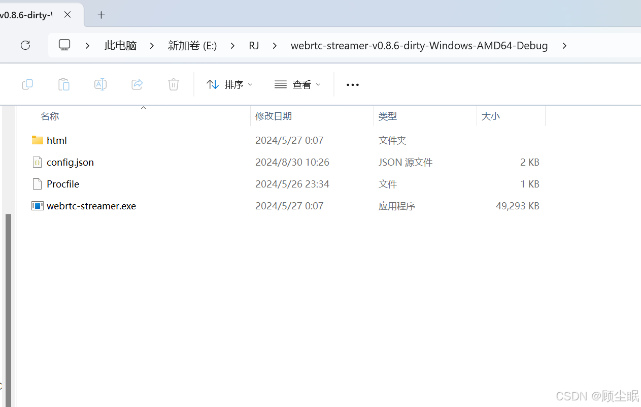

1、在git上下载webrtcstreamer(下载链接)
下载完成解压后,在文件夹这个位置输入cmd,
打开命令窗口,输入启动命令

2、在vue下public文件夹添加webrtcstreamer.js与adapter.min.js文件并引入到html文件当中
webrtcstreamer.js文件位置:webrtc-streamer-v0.8.6-dirty-Windows-AMD64-Debug\html中
adapter.min.js文件位置:webrtc-streamer-v0.8.6-dirty-Windows-AMD64-Debug\html\libs中

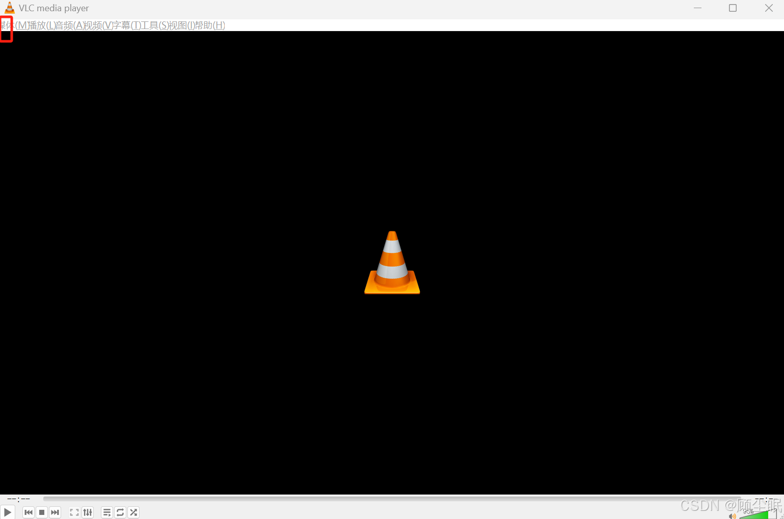

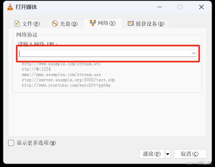

利用这个的时候可以利用vlc下载个小帽子,去看rtsp流是否可以正常播放
(点击媒体,打开网络串流,输入rtsp地址)

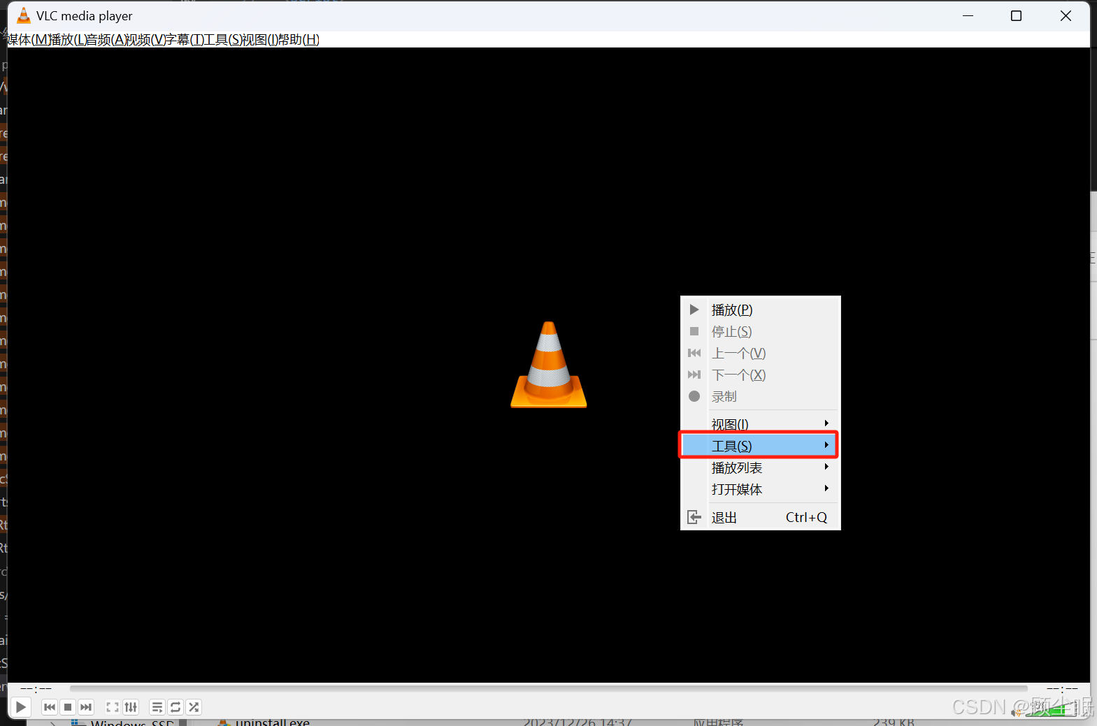

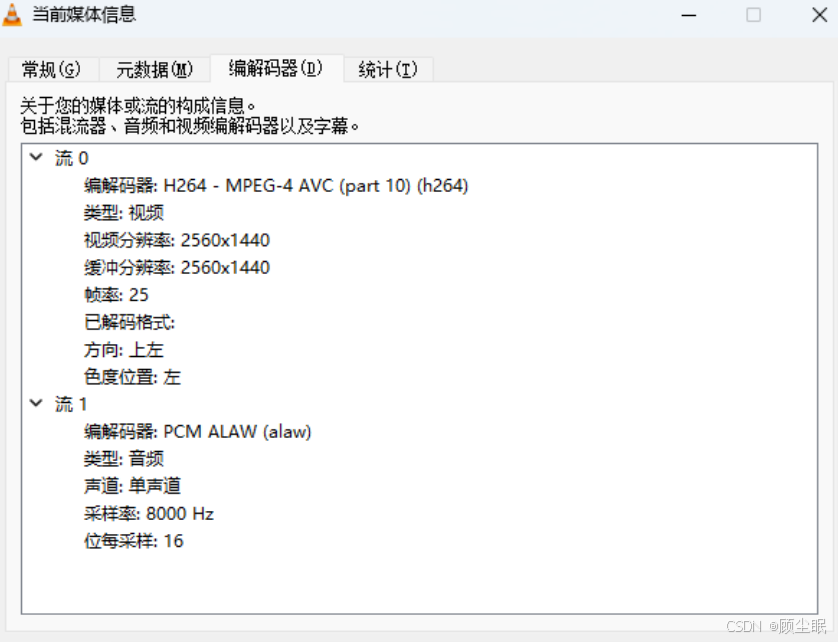

播放成功了,右键,打开编码器信息,查察是否是h264编码
这种可以播放

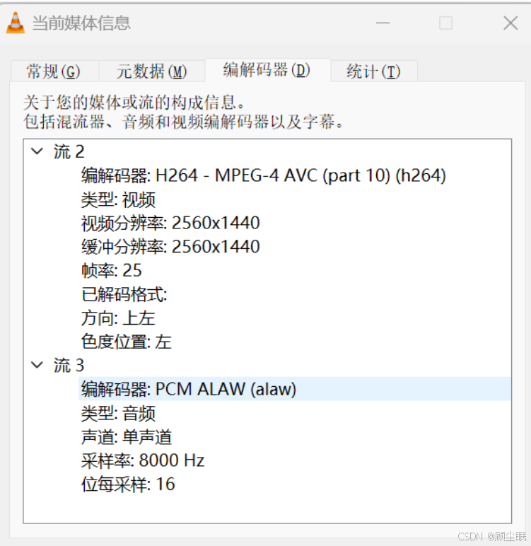

这种无法播放,然后我反正没找到海康哪设置这个流位置的
(他不是从流0开始,编码器格式对了也没法播放)
