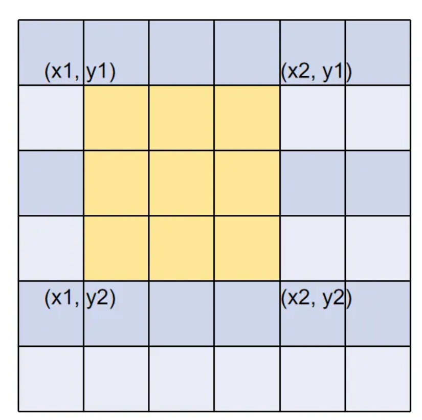

二维前缀和
S黄= S[x2,y2] - S[x1-1, y2] - S[x2, y1-1] + S[x1-1, y1-1]

二维差分
原数组a[i, j],差分数组b[i, j],就只必要使得a[i, j]是b[i,j]的前缀和即可
类比一维,相当于是给一个子矩阵加上c
b[x1, y1] += c; b[x1, y2+1] -= c; b[x2+1, y1] -= c; b[x2+1, y2+1] += c;
