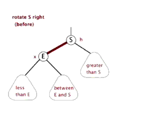

右旋:

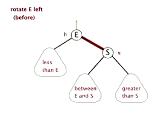

左旋:
看懂了吗,以下是对这两种操作的详细讲解:
右旋
由上图可知,我们先把旧根节点叫做 \(u\) ,新的根节点叫做 \(v\) ,注意:若要右旋,则 \(u\) 到 \(v\) 之间必有一条连边,且 \(v\) 是 \(u\) 的左孩子(没有右旋)
此时,我们把 \(v\) 提上来叫做根节点,\(u\) 变成其右儿子。然后把原来 \(v\) 的整个右子树(没有就不管),变成 \(u\) 的如今的右子树。
