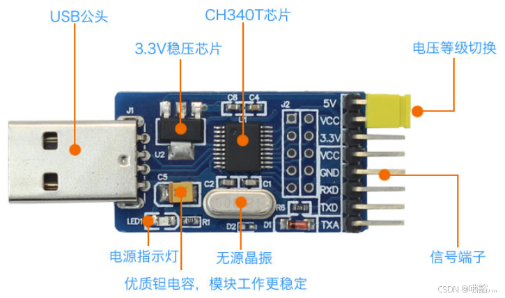

3.2 通过 USB转TTL(CH340)下载器进行下载
USB转TTL下载器仅仅是连接线上与配套送的下载器差别,其他下载步调是一样的。
USB转TTL下载器与 ESP32cam 的链接线如下:
  • USB转TTL VCC 接 ESP32cam 5V
  • USB转TTL GND 接 ESP32cam GND
  • USB转TTL RXD 接 ESP32cam TXD
  • USB转TTL TXD 接 ESP32cam RXD
  • 下载时,必要将 GPIO1 接到 GND 上,用来启动下载模式。
