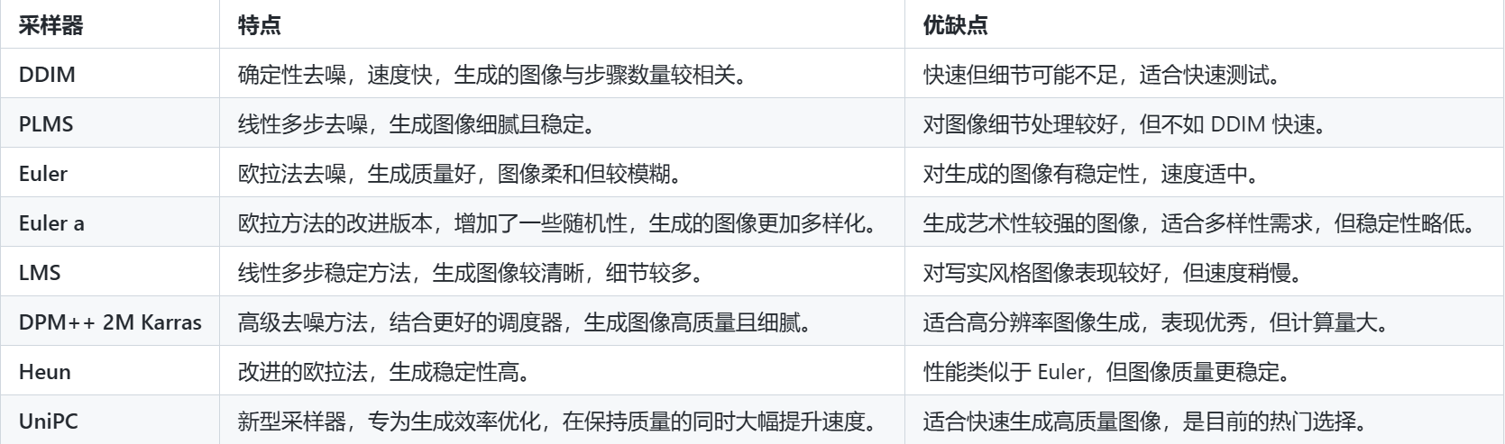

除了模型和提示词之外,采样方法和调度范例也极大地影响了天生图像的质量,SD提供了多种采样器,差别采样器天生图像的细节、风格和速度各有特点。以下是常见的采样器及其特点:
当我们选择采样方法的时候,可以先依据下面的技巧:
  • 快速测试:选择 DDIMEuler,可以快速天生图像,便于调解参数。
  • 写实风格图像:选择 LMSDPM++ 2M Karras,能天生细节丰富、清晰的图像。
  • 艺术风格图像:选择 Euler aPLMS,可以天生带有艺术风格的多样化图像。
  • 高分辨率图像:选择 DPM++ 系列UniPC,可以更好地处理细节和边缘。
