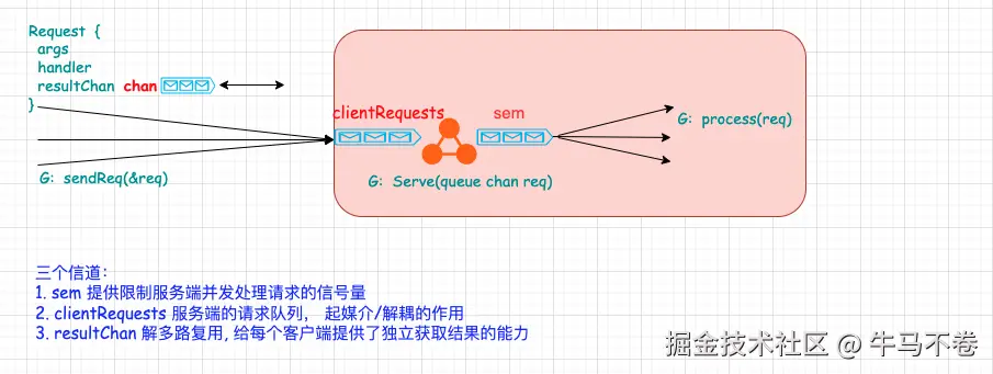

上面出现了两个信道:
① sem 提供了限制服务端并发处理请求的信号量
② queue 提供了一个客户端请求队列,起媒介/解耦的作用
进一步指南给出了信道的另一个用法: 3>. 解多路复用
多路复用是网络编程中一个耳熟能详的概念,nginx redis等高性能web、内存kv都用到了这个技术 。
这个解多路复用是怎么理解呢?
离散/独立/并发的客户端请求被服务端Serve收敛之后, Serve就起到了多路复用的概念,在Request定义resultChan信道,就给每个客户端请求提供了独立获取请求效果的能力,这便是一种解多路复用。
从现实效果看这就是常见的互联网web服务器:一款具备请求列队功能的并发限流服务器
官方指南并没有完整实现客户端和服务器端工程。
下面是我的工程化实现, 记录实践中遇到的题目。
  并发受限服务器
  • 信道queue接收客户端请求,解耦客户端和服务器,天然具备列队能力
  • 信号量信道sem提供了并发受限的能力
  • 服务器处理完,向解多路复用信道req.resultChan写入响应效果。

wg1 WaitGroup的目的是确保所有的客户端请求都已经发出,之后客户端任务结束,所以此处我们新开Goroutine处理响应效果(这里又有闭包的参与)。
  工程化
工程化代码的先后序次,决定了代码是否死锁。
server需要处于监听状态,故先启动。
