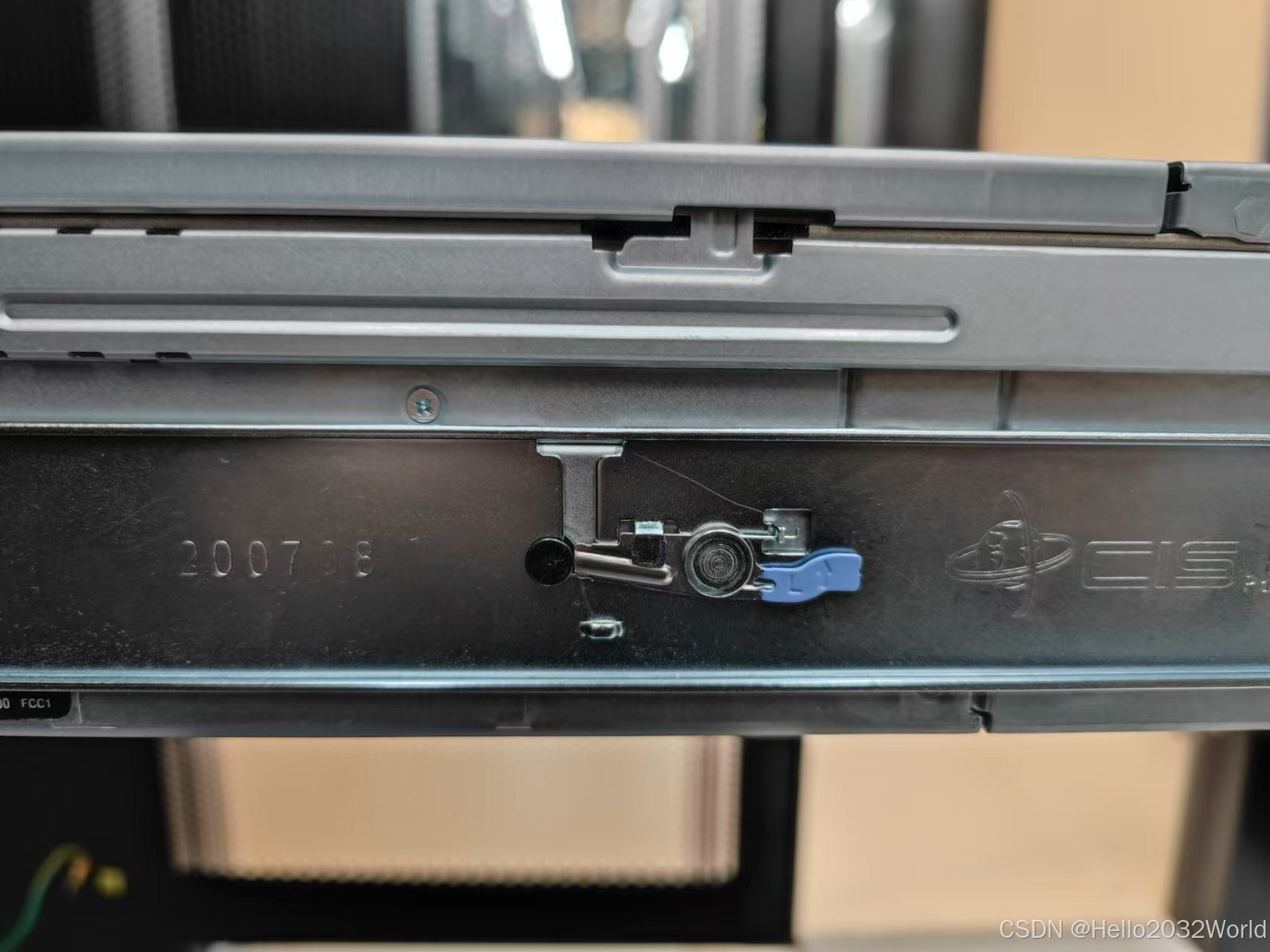

三、Dell PowerEdge系列-R740导轨实操
 这里详细先容下Dell PowerEdge系列-R740导轨(滑动伸缩导轨):
R740是2U的服务器,一般必要2个人一起上架下架,低U位安装拆卸也可以1个人。
2.1、起首从全貌上看R740导轨也可以三段式抽出,左右两边各有4个固定槽位,总计8个固定槽位。
2.2、其次要清晰导轨的左右和前后:left左,right右;有front标识的就是前,没有就是后。
伸出来的小倒勾是勾R740服务器的.
2.3、安装导轨。先将导轨固定到机柜,观察机柜四根立柱,明确服务器及导轨要安装的具体U位。
以上2图的导轨拆卸卡扣,在上架导轨的时间会主动扣住3-4孔(1U3个孔,2U6个孔),下架导轨的时间必要如图2所示把倒钩抠出来。
2.4、安装服务器。安装好导轨后,将服务器准确放置到导轨上,
以上4图是导轨的第三段,安装服务器的时间由于服务器重力会主动放开扣上,并且将服务器上的小圆柱固定在内里。拆卸服务器的时间必要按图2方向将小圆柱释放,以此解开服务器的固定。
以上4图是导轨的第二段,安装好服务器后,推入第二段必要像图2一样按下铁片(拉出第二段,铁片会主动弹出)。
总结一下全过程:
安装:先按照要求将导轨安装到固定U位,然后拉出导轨的三段,放上服务器放在8个固定槽中卡住,然后依次推入第三段、第二段,末了将整个服务器推入到机柜中。
拆卸:先将服务器拉出,拉到第三段为止,拆卸服务器(注意上面提到的几个卡扣),向上抬出服务器。然后拆卸导轨,按下导轨拆卸卡扣即可。
