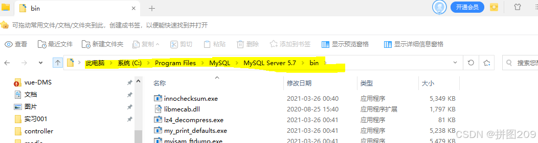

1.找到MySQL安装目次下的bin文件夹的路径。例如,如果你的MySQL安装在C
rogram FilesMySQLMySQL Server 5.7,那么bin文件夹的路径就是C
rogram FilesMySQLMySQL Server 5.7in。

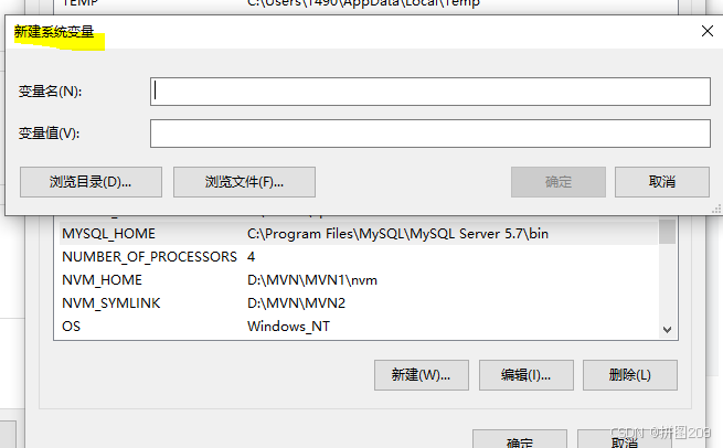

5.在系统变量区域,点击“新建”。

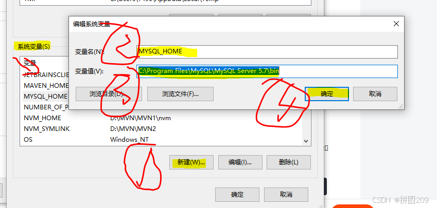

6.在“变量名”中输入MYSQL_HOME,在“变量值”中输入你的MySQL安装目次下的bin文件夹路径,例如C
(这里我是以及设置过所以显示的是编辑系统情况变量)
新建界面应该是这样的

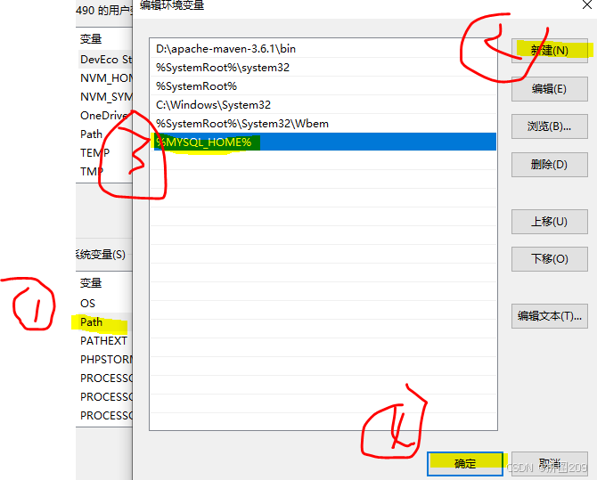

7.在系统变量区域找到名为Path的变量,选中后点击“编辑”。
8.在“编辑情况变量”窗口,点击“新建”,然后输入%MYSQL_HOME%。
9.点击“确定”保存所有设置。完成以上步骤后,你可以在任何命令行界面中利用MySQL命令,例如启动MySQL服务:

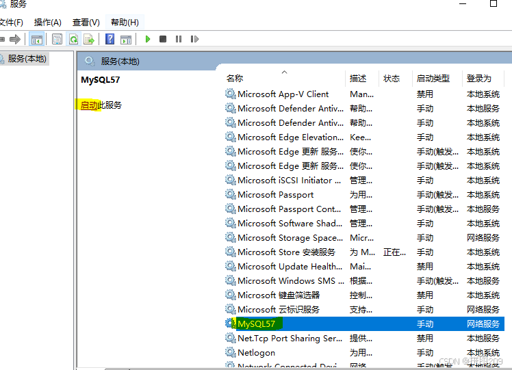

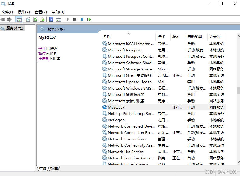

如若输入暗码后显示ERROR 2003 (HY000): Can’t connect to MySQL server on ‘localhost’ (10061)
如果你的MySQL服务运行在非默认端口或者你想要连接到远程MySQL服务器,你还需要指定主机和端口,例如:这时需要启动你的MySQL服务:在服务中找到你下载的MySQL启动,然后重新打开命令提示符。
