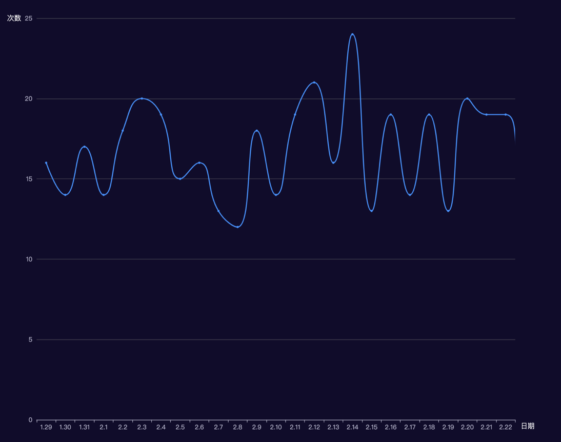

这一波扫段攻击持续了较长时间,2月14日发生的扫段攻击次数最多,下图展示了扫段攻击的趋势:
图1 扫段攻击趋势

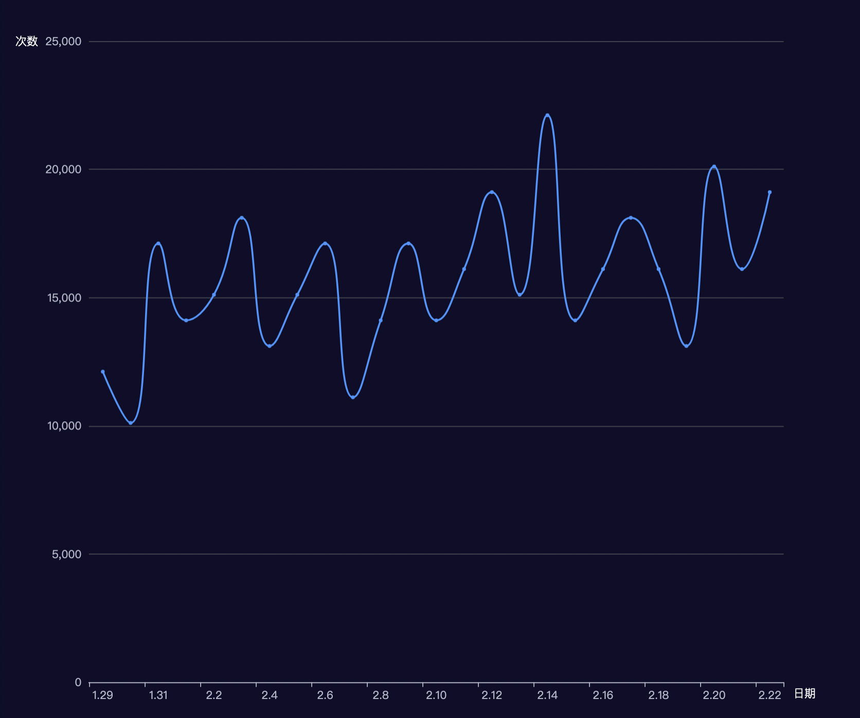

一次扫段攻击按传统监测统计则是一系列DDoS攻击事件的组合,其中包罗大量的短时小流量攻击。我们拆分为单IP受攻击的事件进行统计分析后发现,扫段攻击次数对比传统攻击次数惊人的靠近1:1000。下图展示单IP遭受的DDoS攻击态势:
图2 单一IP攻击事件趋势

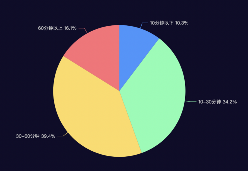

经过统计,攻击者每次发起的扫段攻击持续时长大部门在60分钟以内,占比到达了89.7%,下图展示了扫段攻击时长分布:
图3 扫段攻击时长分布

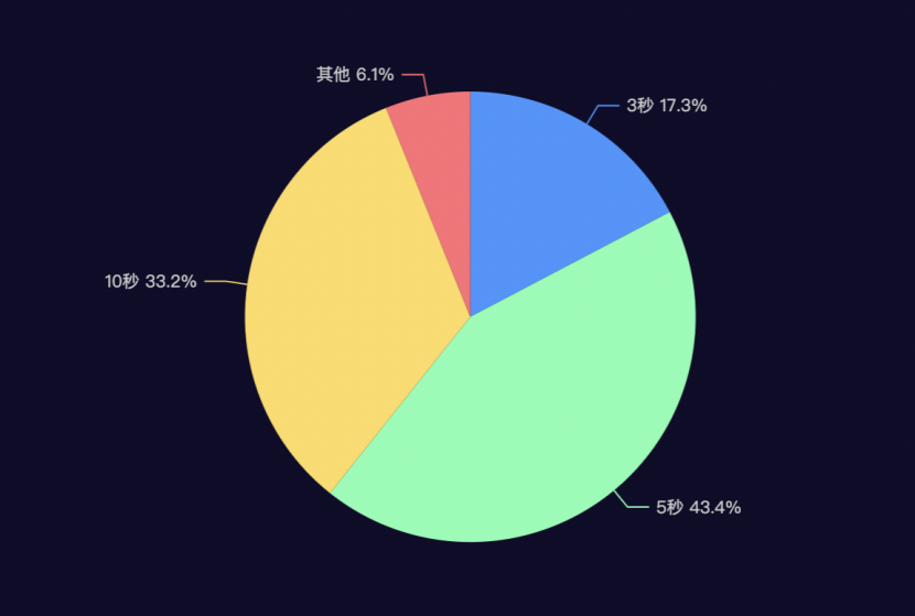

我们提取了扫段攻击中单IP遭受DDoS攻击的攻击时长,统计分析后发现,攻击时长会合在3秒、5秒和10秒,总占比到达93.9%。
图4 单IP攻击时长分布

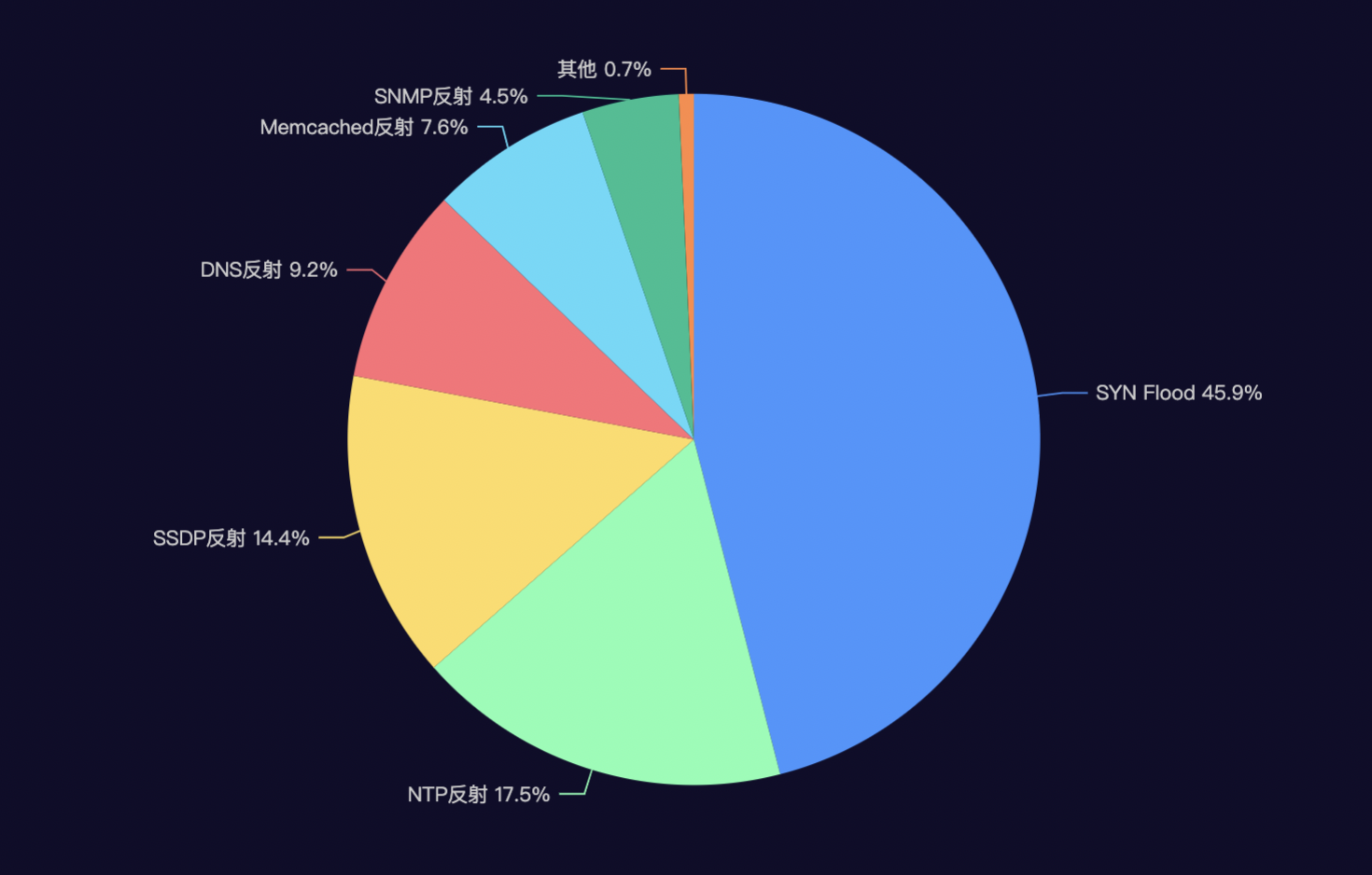

4)流量类型
本次攻击中,攻击者主要使用混淆攻击的方式进行攻击,攻击类型主要为SYNFlood与多种UDP反射,反射攻击中NTP反射、SSDP反射、DNS反射和Memcached反射为主要攻击方式,占比靠近50%。
图5 流量类型分布

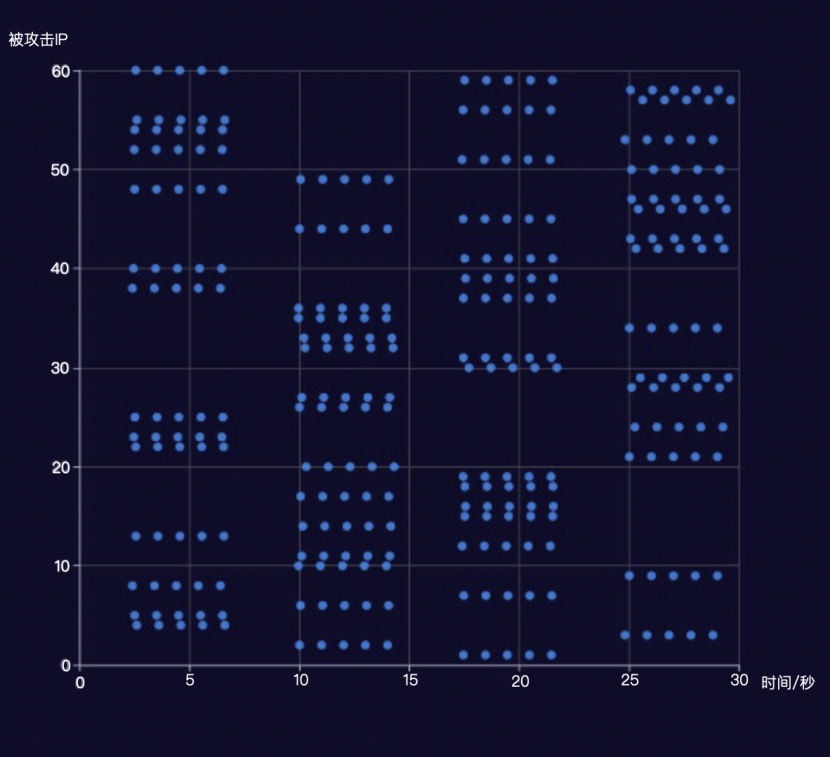

为了分析攻击者实行扫段攻击的行为方式,我们抽取了多次的攻击数据发现,攻击者很规律的使用两种攻击方式进行攻击。在攻击最频繁的14日,攻击者每次发动扫段攻击,均针对多个IP段的多个IP地址同时发起DDoS攻击,统计发现,最多的一次攻击同时针对4个IP段的443个IP地址,攻击者每次针对15个IP持续攻击5秒,攻击IP没有任何规律,完全随机,间隔2-3秒后再次发动攻击,循环攻击,直至结束。下图展示了这一攻击行为:
图6 同时攻击

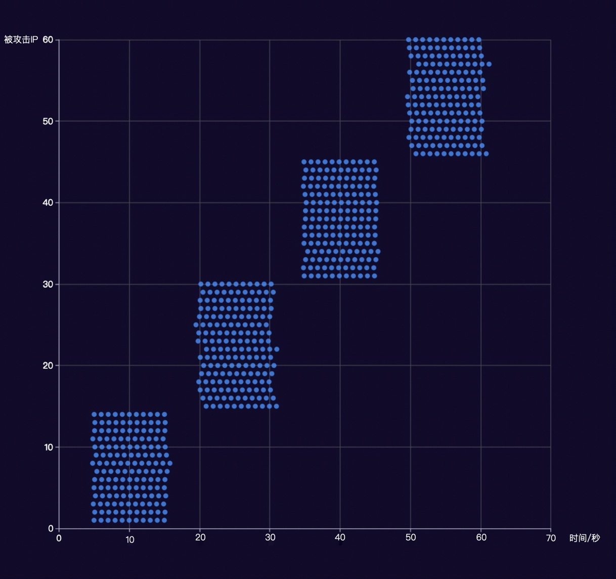

我们在统计分析时也发现攻击者针对C段IP地址顺序发动攻击,每次攻击15个IP地址,持续攻击10秒,随后在间隔5秒左右,再次发动攻击,攻击IP为同IP段内递增的IP地址。规模最大的一次攻击,攻击者打满了整个C段的IP,下图展示了攻击者顺序进行攻击的行为(抽取了60个IP地址)。
图7 顺序攻击

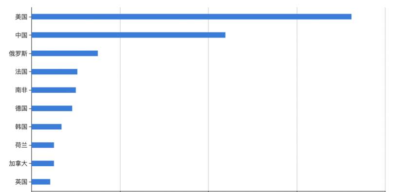

我们对参与这次攻击的反射源地域分布进行统计发现,参与攻击的反射源总计高达3914654个,其中美国和中国的反射源最多。
图8 反射源TOP10

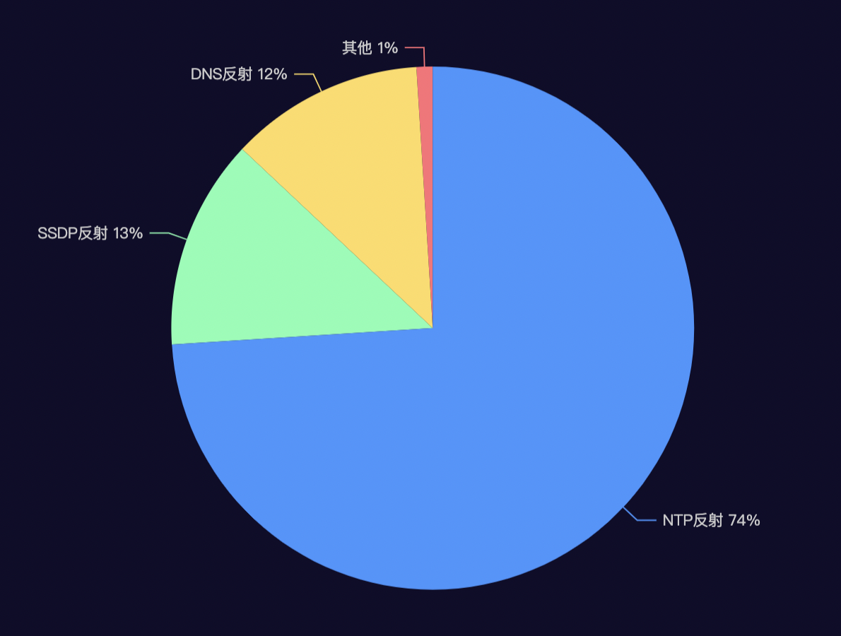

在分析活跃反射源时发现, 74%为NTP放大器,NTP反射之以是被黑客频繁使用,一方面是由于互联网上存在开放着数量庞大的NTP服务器,另一方面是NTP反射的放大结果显著,科学计算的放大倍数高达602.38倍。
图9 活跃反射源分布

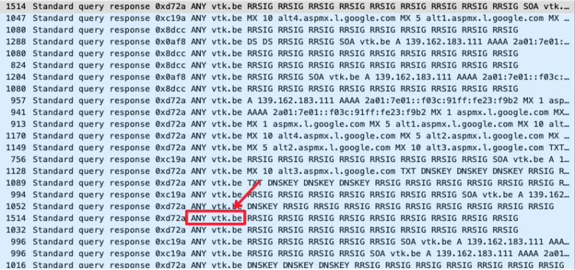

在DNS反射攻击中,攻击者使用ANY查询固定的域名:
图10 DNS反射相应包

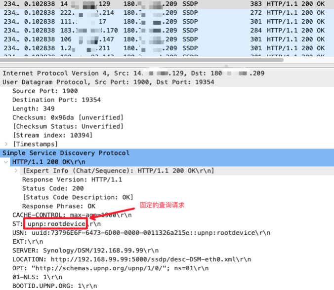

在SSDP反射攻击中,攻击者使用多播查询请求”upnp:rootdevice(查询根设备)”来发动攻击:
图11 SSDP反射固定的查询请求
