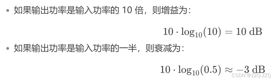

1. dB(分贝)
界说

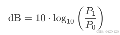

        dB(Decibel,分贝) 是一个对数单元,用于表示两个值的比值(通常是功率或强度)。它是一个相对单元,表示的是相对变化或比例。
        其中,P1P1​ 是测量值,P0​ 是参考值。
用途
        用于描述信号强度、增益或衰减。
        在音频、无线电、光学等领域广泛应用。
例子

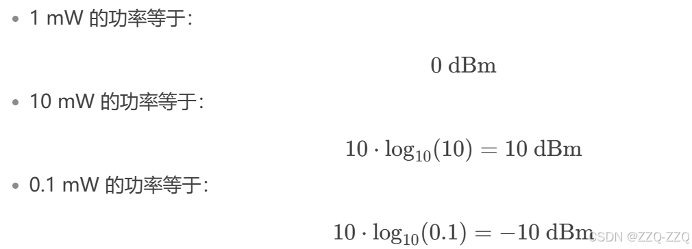

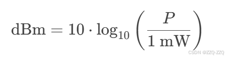

2. dBm(分贝毫瓦)
界说
        dBm 是一个绝对单元,表示功率相对于 1 毫瓦(mW) 的对数值。它是一个绝对值,常用于表示功率的实际巨细。
        其中,PP 是以毫瓦为单元的功率值。
用途
        用于表示无线信号强度、发射功率或接收灵敏度。
        常用于射频(RF)工程、无线通讯和网络设备中。
例子

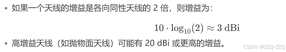

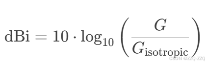

3. dBi(分贝各向同性)
界说
        dBi 是一个相对单元,用于表示天线的增益,参考基准是各向同性天线(Isotropic Antenna)。各向同性天线是一种理想化的天线,它在所有方向上均匀辐射能量。
        其中,G是天线的增益,Gisotropic 是各向同性天线的增益。
用途
        用于描述天线的方向性和增益。
        在无线通讯、卫星通讯和雷达体系中常用。
例子
           接收功率(dBm)=发射功率(dBm)+增益(dB)−衰减(dB)

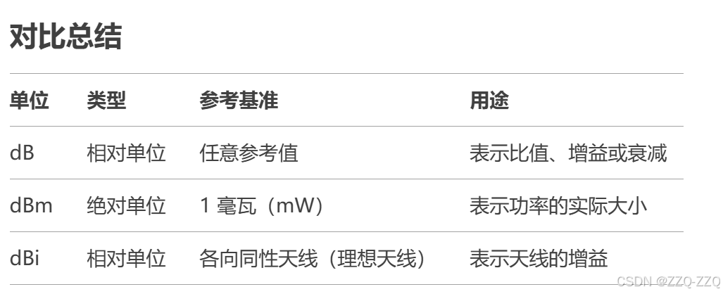

Question1:单元兼容性
  • dBm 是功率的绝对值单元(参考基准为 1 mW)。
  • dBi 是天线增益的对数单元(参考基准为各向同性辐射器)。
  • dB 是相对比值单元(表示增益或衰减)。
  • 当用 dBm 与 dB 和 dBi 相加减时,结果仍然是 dBm,表示功率的绝对值。因为两者本质都是对数单元的功率比值,他们的加减在数学上对应功率的乘除

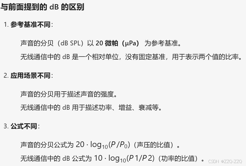

Question2:平时我们常说的“声音是多少分贝”中的分贝(dB),与前面提到的dB有什么异同?

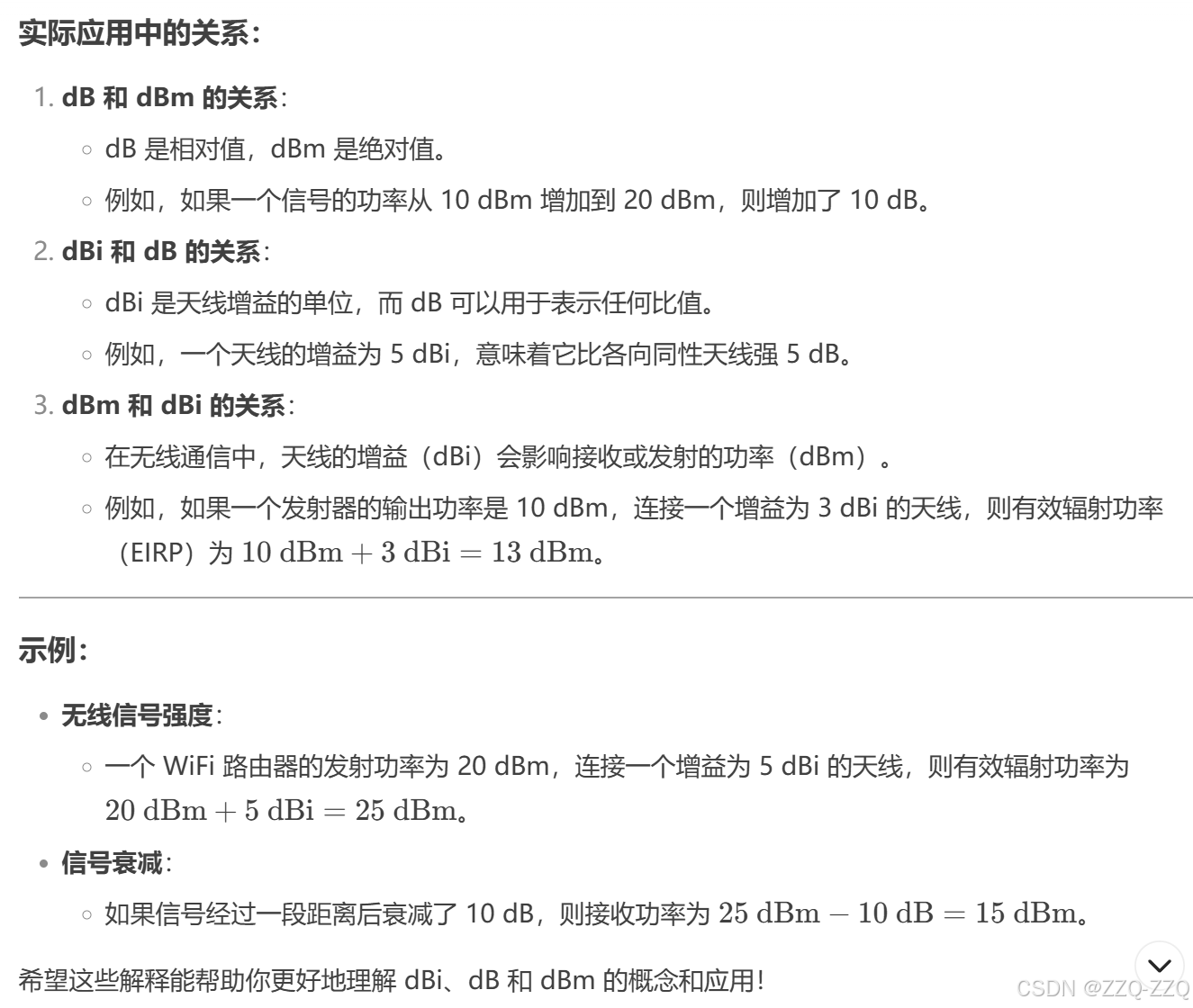

二、案例分析:单元一致性如何影响盘算?
无线通讯中的链路预算(Link Budget)需要结合 dB、dBi 和 dBm。以下是一个范例场景:
场景
一个 WiFi 路由器的发射功率为 20 dBm,毗连增益为 5 dBi 的天线,信号传输后衰减了 10 dB。求接收端的功率。
盘算步骤
  • 盘算有效辐射功率(EIRP)
    EIRP=发射功率(dBm)+天线增益(dBi)=20 dBm+5 dBi=25 dBmEIRP=发射功率(dBm)+天线增益(dBi)=20dBm+5dBi=25dBm
    • 原理:dBi 是增益的对数单元,可直接与 dBm 相加。
  • 盘算接收功率
    接收功率=EIRP−衰减(dB)=25 dBm−10 dB=15 dBm接收功率=EIRP−衰减(dB)=25dBm−10dB=15dBm
    • 验证
      • 25 dBm 对应 316 mW,衰减 10 dB 后功率降为 31.6 mW(即 15 dBm)。
      • 关键逻辑:dB 是比值单元,与 dBm 的加减本质是功率的乘除(如 -10 dB = 功率 × 0.1)。

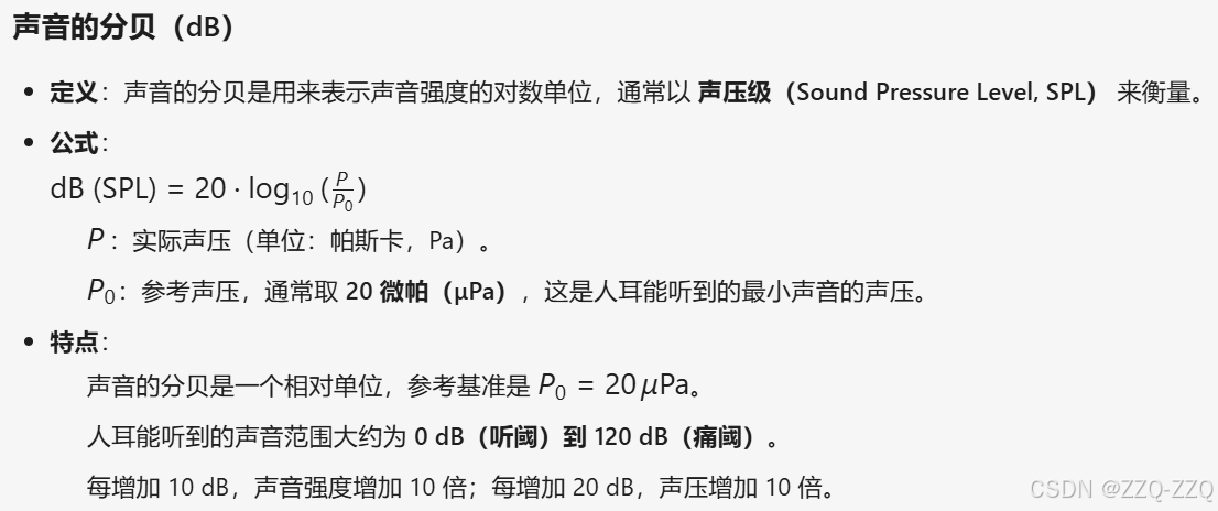

三、dB 的双重身份:无线通讯 vs. 声音分贝
尽管名称相同,声音的分贝(dB SPL)无线通讯中的 dB 有本质区别:
对比维度无线通讯中的 dB声音的分贝(dB SPL)参考基准无固定基准(相对单元)20 微帕(人耳最小可听声压)公式10⋅log⁡10(P1/P2)10⋅log10​(P1​/P2​)20⋅log⁡10(P/P0)20⋅log10​(P/P0​)应用场景信号增益、衰减、信噪比噪声强度、声压级测量范例范围-100 dBm(弱信号)到 +50 dBm(强发射)0 dB(听阈)到 120 dB(痛阈)
