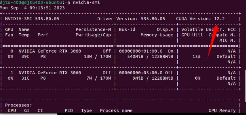

1. 查看装备
先输入nvidia-smi,查看装备支持的最大cuda版本,选择官网中支持的cuda版本

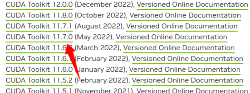

CUDA下载所在:http://​ https://developer.nvidia.com/cuda-toolkit-archive ​

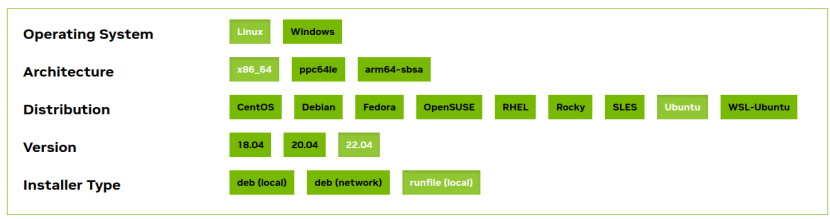

在终端输入cat /proc/version查看装备ubuntu版本号
根据装备版本选择合适的cuda版本

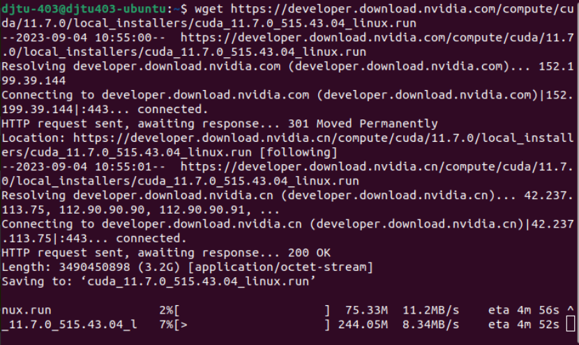

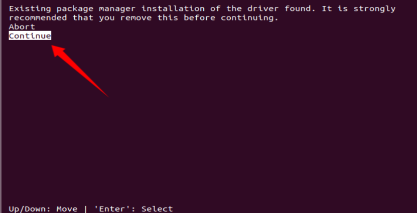

选择后根据下方Installation Instructions的内容在终端输入这两行内容
第一条语句进行下载

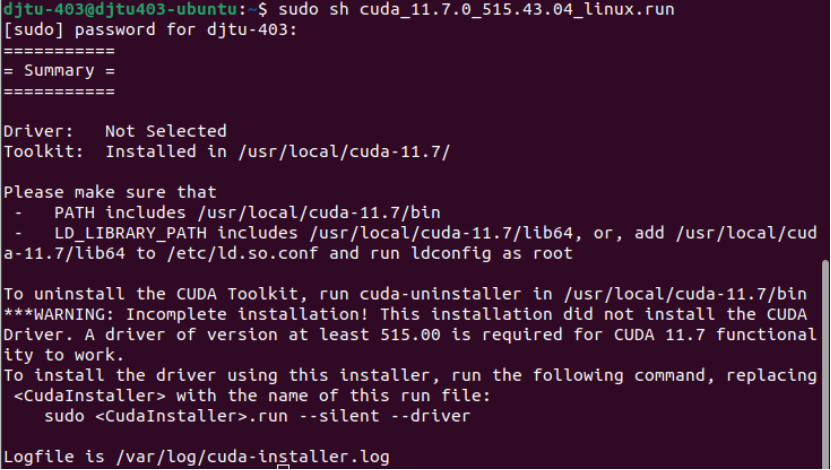

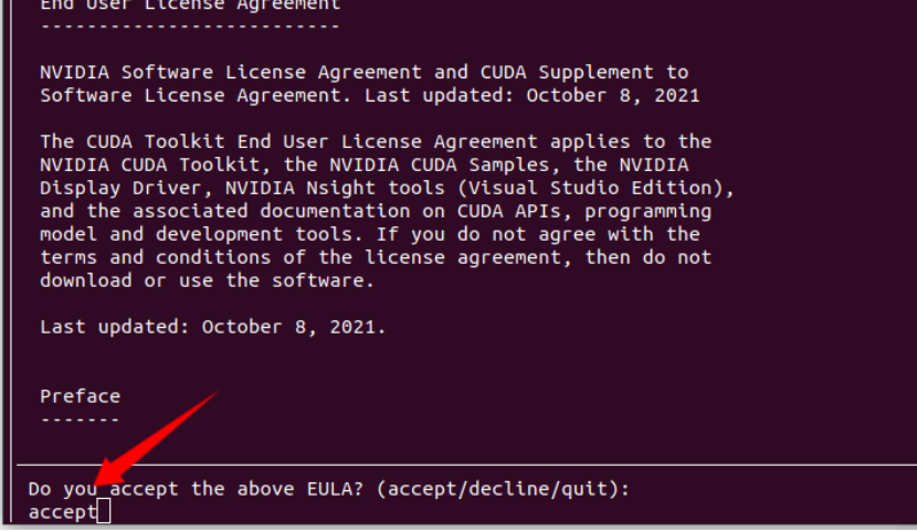

第二条语句进行安装,选择Continue
输入accept,按回车键

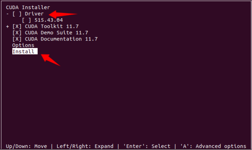

在这之前可以在终端输入nvcc -V,查看cuda版本。如果没有其他版本,这步中则直接选择“Install”进行安装,如果安装了其他版本,则在Driver处按回车键,把“Driver”勾选去掉,再进行安装。
若已有安装过的版本,出现如下界面,选择yes
安装成功界面如下

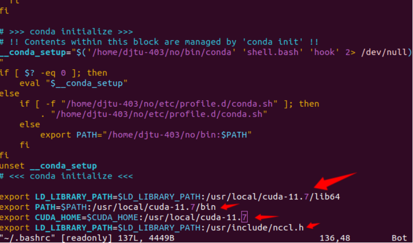

3. 环境设置

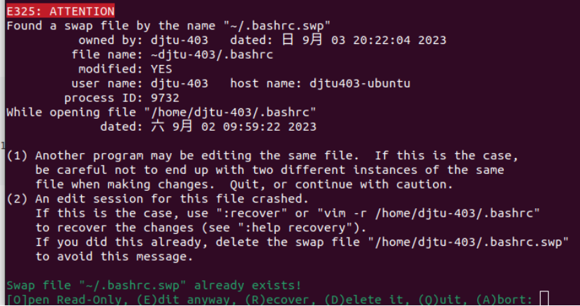

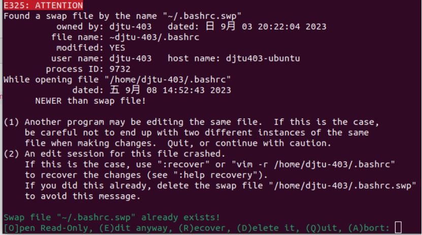

终端输入vim ~/.bashrc ,出现如下界面后按回车键,进入设置
按一次回车键,按字母i进入编辑,输入如图三条语句,然后按Esc健进入末了一行,输入:wq按回车键退出。终端输入source ~/.bashrc  使之生效

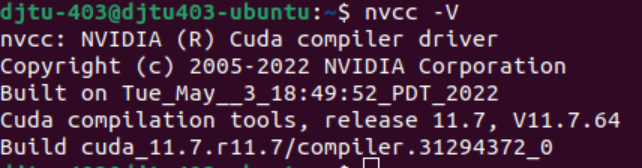

终端输入nvcc -V测试是否安装成功,安装成功后会出现如下信息

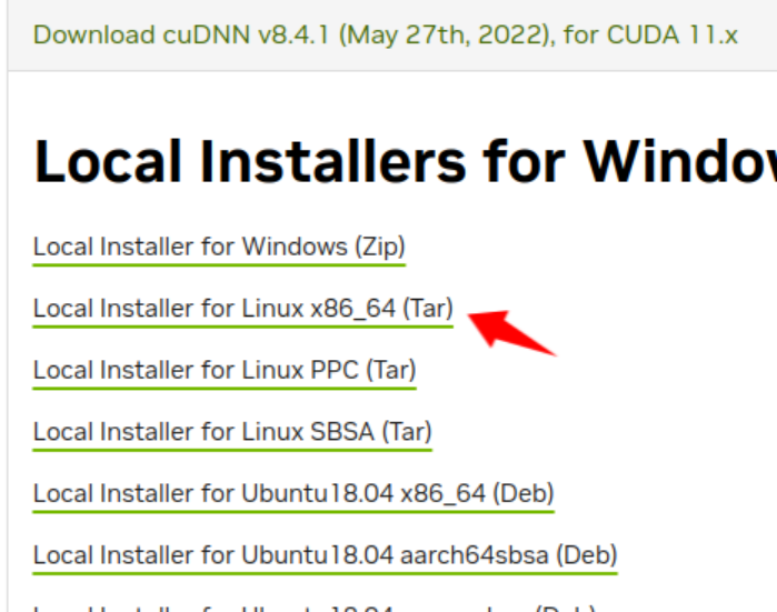

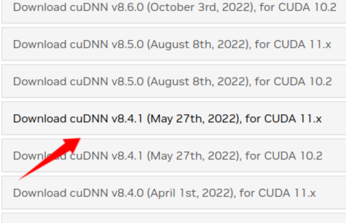

根据你前边下载的cuda版本,选择对应的cudnn版本,若没有详细的cudnn版本,例如cuda11.7,则选择cuda11.x
点击后,下方选择适当的装备版本

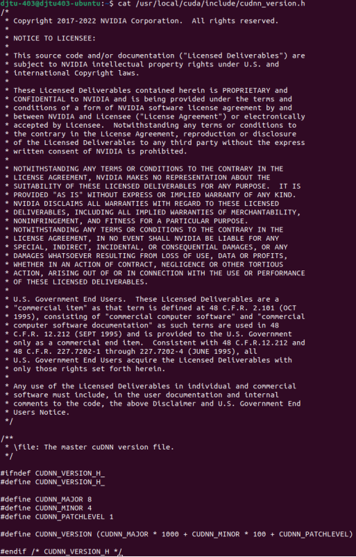

通过以下下令查看CUDNN信息并测试是否成功:
cat /usr/local/cuda/include/cudnn_version.h
成功界面如下:

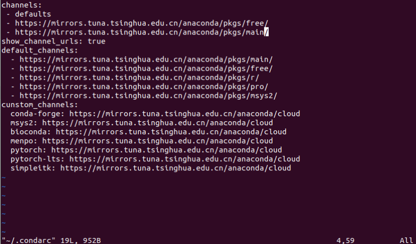

终端输入vim  ~/.condarc
按字母i键进入编辑环境,更改为如下语句,然后按Esc键并输入:wq保存退出

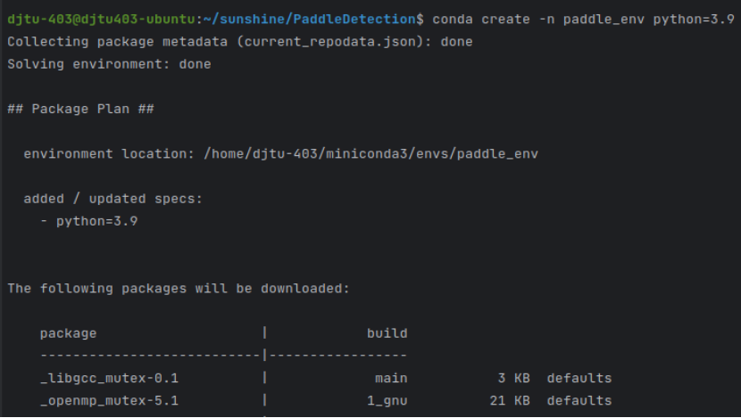

(2)在pycharm终端输入conda create -n paddle_env python=3.9,创建Anaconda虚拟环境。创建虚拟环境首先根据Python的详细版本创建Anaconda虚拟环境。PaddlePaddle的Anaconda安装支持Python 3.7 - 3.11版本。

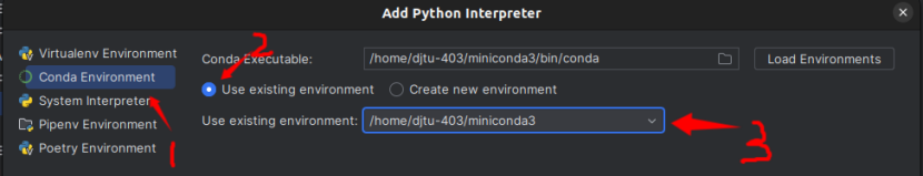

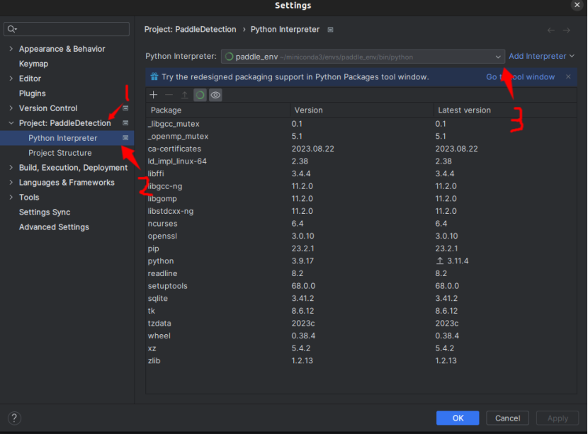

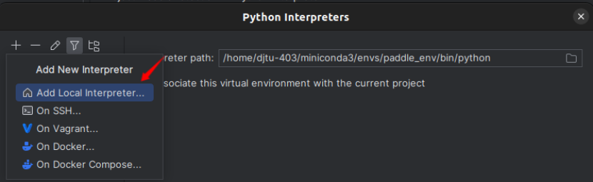

(3)在pycharm环境中找到设置,并选择该项目标设置,打开python interpreter。选择show all,点击+号,选择Add Local Interpreter...,选择Conda Environment,选择Use existing environment,在第三个步骤中选择刚创建的paddle_env环境,然后一起按OK键,设置好环境

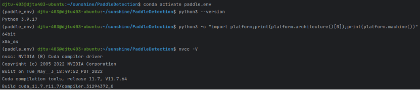

(4)接着输入conda activate paddle_env进入Anaconda虚拟环境
输入python -V查看是否搭建成功python环境
确认 Python 和 pip 是 64bit,并且处理器架构是 x86_64(或称作 x64、Intel 64、AMD64)架构。下面的第一行输出的是”64bit”,第二行输出的是”x86_64(或 x64、AMD64)”即可:
python3 -c "import platform;print(platform.architecture()[0]);print(platform.machine()"
输入nvcc -V查看在终端安装的cuda版本是否精确

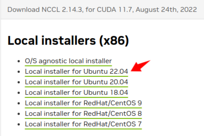

到官网中下载符合的版本:https://developer.nvidia.com/login
终端进入到刚下文件的路径中,输入如下下令

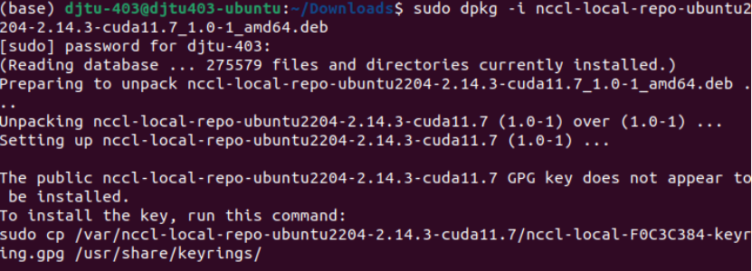

sudo dpkg -i nccl-repo-<version>.deb 例如:
sudo dpkg -i nccl-local-repo-ubuntu2204-2.14.3-cuda11.7_1.0-1_amd64.deb

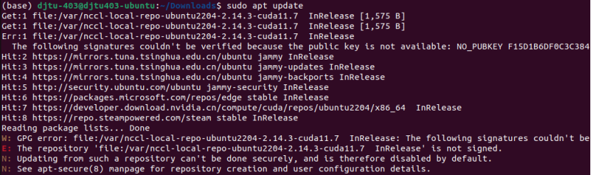

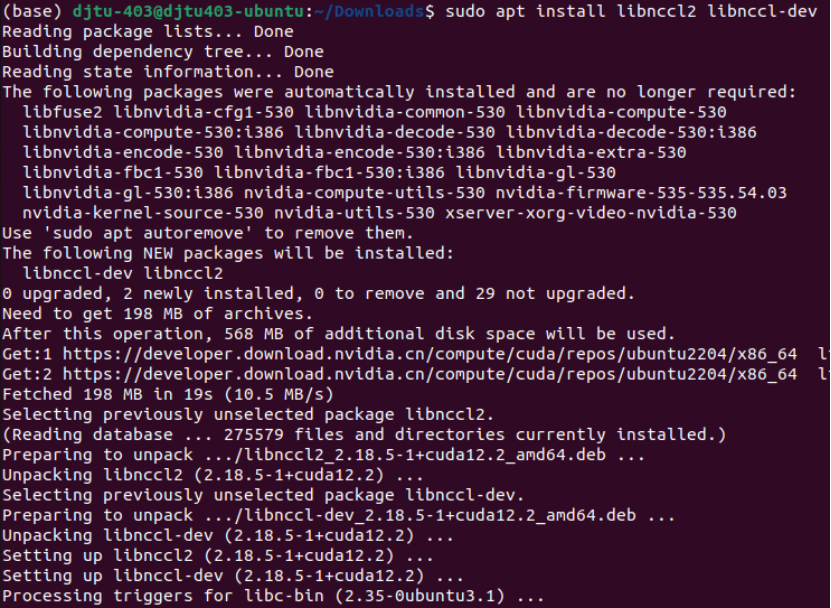

更新APT数据库,输入如下下令sudo apt update
安装APT的libnccl2包,输入如下下令sudo apt install libnccl2 libnccl-dev

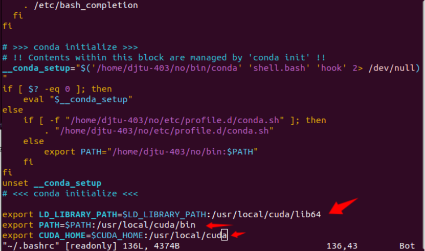

终端输入vim ~/.bashrc,出现如下界面按回车键
出现如下界面,按字母i键,进入编辑,添加如下语句,按Esc键,输入:wq!保存退出,退出后输入source ~/.bashrc使文件的设置生效

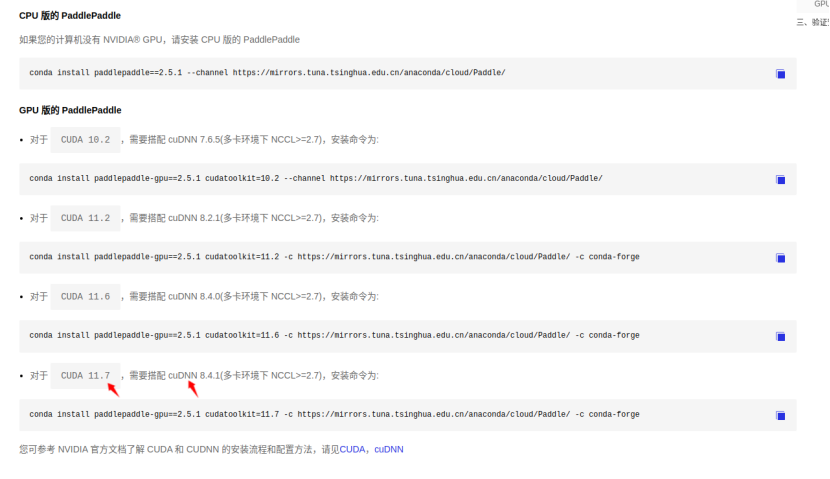

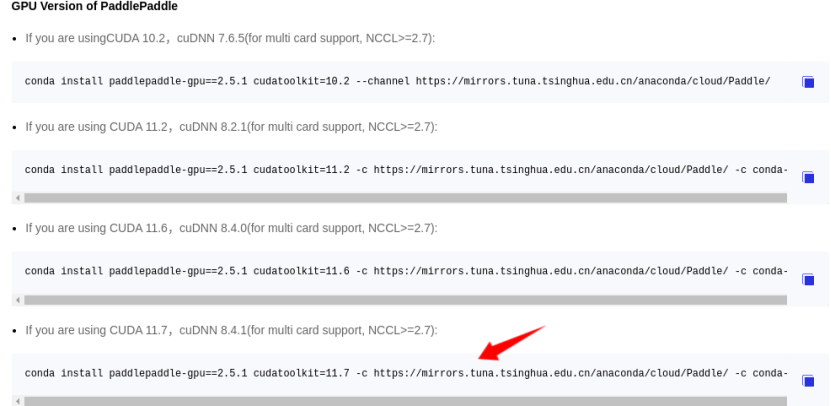

到paddledetection官网中查看符合cuda以及cudnn版本的paddlepaddle下载下令
https://www.paddlepaddle.org.cn/en/install/quick?docurl=/documentation/docs/zh/install/conda/linux-conda_en.html

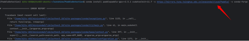

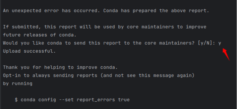

pycharm环境终端输入conda install paddlepaddle-gpu==2.5.1 cudatoolkit=11.7 -c https://mirrors.tuna.tsinghua.edu.cn/anaconda/cloud/Paddle/ -c conda-forge
有选择的地方输入y,安装成功界面如下

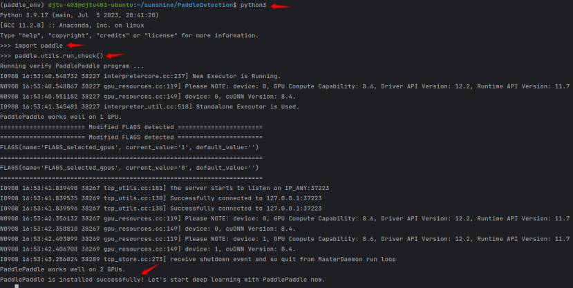

输入如下下令python3;import paddle;paddle.utils.run_check()若出现PaddlePaddle is installed successfully!则paddlepaddle安装成功

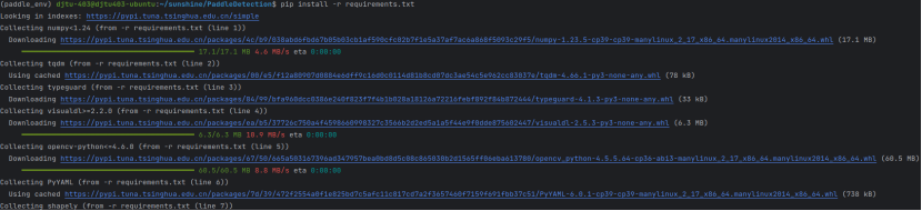

进入到paddledetection环境中,设置各种包,输入pip install -r requirements.txt
设置好后的结果如下

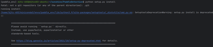

编译安装paddledet,输入语句python setup.py install

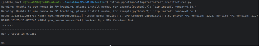

安装后确认测试通过:
python ppdet/modeling/tests/test_architectures.py
测试通过后会提示如下信息:
