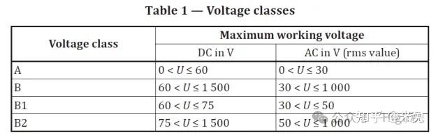

01 电压等级分别
与工业领域差别,汽车行业依据电压值将回路分别为A级电压和B级电压。ISO 6469-3进一步将B级电压细分为B1级和B2级,不过考虑到B2级筹划可覆盖B1级要求,实际筹划中可统一按B级电压回路举行安全筹划,简化流程并确保全球市场合规性。
