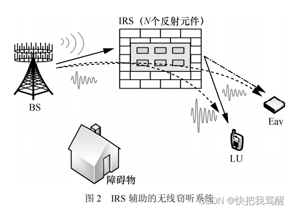

在无线窃听情况中,除了 LU,还存在 Eav。由于无线通讯的广播性质,BS 端发送的信息不仅能被 LU 接收,同样可以被 Eav
接收到。两者的数据速率差值即无线体系的 SR。如图 2 所示,将 IRS部署在无线情况中,毗连信号被障碍物拦截,信号可通过 IRS 反射到 LU 和
Eav。联合优化 BS 端 BF矢量和 IRS 端相位配置,可以提拔 LU 处的数据速率并降低 Eav 处的数据速率,从而起到提拔体系 SR和增强体系
PLS 的效果。

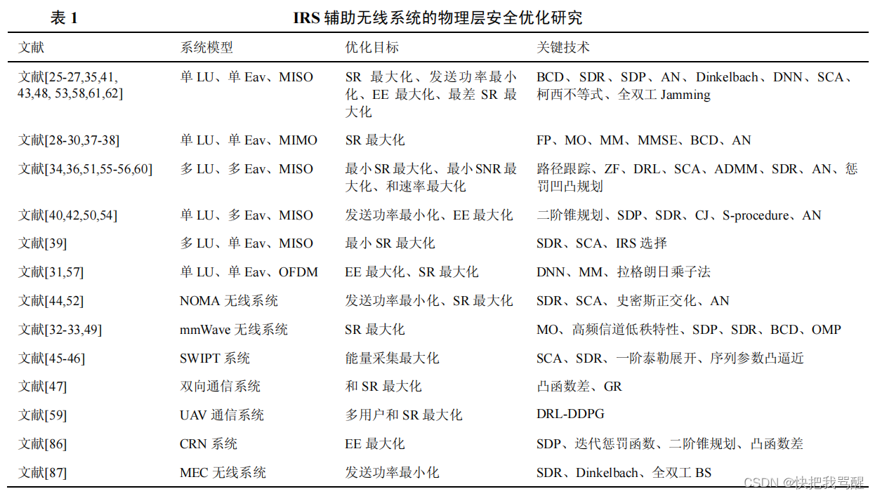

优化算法设计是信息理论安全中流行的研究方向之一。对于差别的无线窃听情况,如多 Eav、多 LU、存在干扰者等场景,需要差别的算法来优化无线体系的 PLS
性能。针对 SR、发送功率等差别的优化性能指标和差别的限定条件,许多研究都提出了有效的算法,如基于瓜代优化和凸优化的传统算法、基于深度强化学习(DRL,
deep reinforcement learning)的人工智能方法。
文献[25-26]研究了单天线的一个 Eav、一个 LU的 IRS 辅助无线体系,并基于瓜代优化提出了最大化体系 SR
的算法。针对同样的无线体系,文献[27]研究了发送功率最小化问题,基于半正定规划(SDP,semi definite
programming)求解并得到了最优 BF矢量的闭式表达式。文献[28]将体系扩展到了具备多天线的 Eav 场景,并得到了最大化 SR 的 BS 端BF
矢量和 IRS 相位配置的闭式和半闭式表达式。针对同样的模子和问题,文献[29]通过分式规划(FP,fractional
programming)和流形优化(MO, manifoldoptimization)求解。进一步地,文献[30]思量了多天线的 Eav 与
LU,并设计了最小−最大化(MM,minorization-maximization)算法来提拔体系 SR。思量更现实的 OFDM 体系,文献[31]利用
MM 算法和拉格朗日乘子法优化了 BS 端的多载波传输 BF 矢量和 IRS 相位配置,提拔了体系 SR。在未来的B5G/6G 中,mmWave
及太赫兹频段或将成为主要技术,因此,文献[32]在 mmWave 场景中部署了多块 IRS 用于补偿 mmWave 的高路损,研究了多块IRS
的选择问题,设计了瓜代优化算法来优化多块IRS 的选择向量、BS 端 BF 矢量和 IRS 相位配置。文献[33]则利用了高频段信道低秩的特性优化了BS
端的肴杂预编码和 IRS 相位配置。文献[34]思量了更复杂的无线情况,即存在多个 Eav 与多个 LU的体系,起首提出了路径跟踪算法以最大化体系的最小
SR,为了镌汰算法复杂度,又基于迫零(ZF,zero force)BF
设计了一种具有闭式表达式的启发式算法。文献[35]研究了IRS能否用于人工噪声(AN,artificial noise)所增强的 MISO
无线窃听体系中,通过 SDR 方法联合优化了 AN 传输矢量、信息传输矢量和 IRS 相位配置,提拔了体系 SR,证明白 IRS与 AN 结合的有效性。对于
AN 辅助的多个 LU 与Eav 的 MISO 无线窃听体系,文献[36]研究了每对LU 与 Eav 的 SR 之和最大化问题,提出了基于
SCA与乘法器瓜代方向器(ADMM, alternating directionmethod of multiplier)的算法。文献[37-38]结合
AN在 IRS 辅助的 MIMO 体系中,基于最小均方误差(MMSE, minimum mean square error)和块坐标降落(BCD,
block coordinate descent)对 BS 端的信息 BF矢量、AN 传输矩阵和 IRS 端相位配置 3 个变量举行了联合优化,提拔了体系的
SR。文献[39]进一步地扩展了安全无线传输中多块 IRS 的选择问题,在多 LU 的体系中,每个用户可以选择是否激活某一块 IRS。基于 SDR 与
SCA 设计了联合优化 BS 端BF 矢量、IRS 相位配置、AN 传输矢量和多用户 IRS选择矩阵的方案来最大化体系 SR。在无线窃听体系中,除 SR
外,发送功率也是值得优化的一个性能指标,文献[40]利用二阶锥规划算法在满意肯定QoS 的条件下最小化发送功率;文献[41]思量了MISO 无线窃听场景中的
EE 优化问题。起首通过Dinkelbach 算法将分式目的函数转换为辅助变量相减的形式,之后利用瓜代优化和 SDR 举行求解;雷同于 AN 干扰 Eav
的功能,文献[42]采用协同干扰(CJ, cooperative jamming)技术,通过一个干扰器来降低 Eav
处的数据速率,将发送功率和干扰传输功率都思量在内,将体系的整体 EE 作为优化指标,采用 SDR 方法优化了 CJ 的 BF 矢量、BS 端BF 矢量和
IRS 相位配置。除了上述半双工的接收机,也有文献思量了全双工的接收机。文献[43]研究了在一个单输入多输出(SIMO, single-
inputmultiple-output)体系中的全双工接收机,该接收机除了接收信号还发送信号干扰
Eav;设计了BCD算法框架来联合优化接收机的接收BF矢量、发送 BF 矢量和 IRS 相位配置。结合 NOMA 技术,文献[44]通过 SDP 与 SCA
优化了 BS 端 BF 矢量和 IRS 相位配置,且部分用户有安全速率限定,能以较低的复杂度遍历搜刮找到最优的串行干扰消除(SIC, successive
interference cancellation)解码次序。在无线携能通讯(SWIPT, simultaneouswireless information
and power transfer)体系中同样存在窃听问题,文献[45]研究了 IRS 辅助的SWIPT 体系中的 PLS 相干问题,在满意肯定
SR限定下,设计了瓜代优化算法来最大化能量网络器处接收的能量。文献[46]将 IRS 辅助的 SWIPT进一步扩展到物联网场景并联合 CJ 技术,研究了肯定
SR 限定和功率传输限定下的能量网络最大化问题。通过一阶泰勒睁开、松懈变量等数学方法,将非凸问题转为凸问题并通过 SDR 举行优化;在双向通讯中同样可以应用
IRS。文献[47]研究了存在一个 Eav 的双向通讯场景和 SR 最大化问题,并基于瓜代优化算法优化了 2 个发送节点的发送功率和 IRS 相位配置。
上述研究工作都基于一个很强的假设:BS 端知晓 BS 到 Eav 的全部实时 CSI 。现实上,只有当Eav 曾接入 BS 中时才有可能获取其当时的
CSI。因此,许多研究更现实地假设只能获取 Eav 的部分CSI,即不完善 CSI 。除此之外,固然许多研究提出了 IRS
辅助无线体系的信道估计算法,但获取的CSI 仍然存在肯定程度的误差。由于 IRS 辅助无线窃听体系对LU与Eav处的信道特性差异尤为敏感,针对误差 CSI
设计具有高妥当性的优化算法是极故意义与价值的。文献[48]思量了 MISO 的无线窃听体系,并针对 3 种差别的 CSI
假设情况设计了对应的算法来最小化发送功率。文献[49]在 IRS 辅助的多窃听者 mmWave 无线体系中,利用离散样本加权和来处理 Eav 的 CSI
未知的问题,并利用 SDR 最大化了体系的最差 SR。文献[50]首次思量了数据统计的 Eav-CSI 误差模子,并在满意肯定停止概率的条件下,通过 SDR
与瓜代优化算法最小化了发送功率。由于算法基于 Eav 处级联信道的数据统计CSI 误差并思量停止概率限定,该算法相比基于完善 CSI
的工作有着更优越的妥当性。思量更复杂的多 Eav、多 LU 且 Eav
均配备多天线的无线体系,文献[51]结合AN并在不完善CSI及肯定Eav的QoS限定条件下,利用 SDR 和 SCA 最大化了多个 LU的最差 SR
总和。将 IRS 与 Eav 之间的信道建模为界限 CSI 错误模子,并利用线性矩阵不等式处理CSI 误差对算法设计带来的影响,提拔了算法的妥当性。结合
NOMA 场景,文献[52]在 Eav-CSI 完全未知的情况下,利用史密斯正交化求解 AN 传输矩阵来干扰外部
Eav。对于内部的窃听问题则通过瓜代迭代的方法来求解 IRS 相位配置和 BS 端功率分配;为了设计高妥当性的算法,使算法在 CSI
不正确时也能取得效果,文献[54]在文献[42]的基础上进一步思量了在界限 CSI 错误模子下,研究同样的CJ 辅助的 EE 优化问题。基于
S-procedure 处理 CSI不确定带来的影响,设计了在 CSI 不正确的情况下也能有效提拔体系 EE 的高妥当性算法。同样利用CJ
辅助的文献[53]则在界限 CSI 错误模子下研究了在窃听速率最大限定下如何最大化 SR
的问题,利用柯西不等式等数学工具将原非凸问题转为凸问题,并利用SCA和惩罚凸凹过程算法来优化发送端BF矢量及 IRS 相位配置。文献[55]基于未知分布的
CSI 错误模子,设计了满意肯定 PLS 条件下的广播多用户最小 SNR 的提拔算法。由于该算法不依赖于 CSI
错误模子的具体数学分布而仅基于均值和反差,因此拥有更好的妥当性;进一步思量 LU 处的 CSI 同样存在误差的情况,文献[56]假设所有 LU 与 Eav
处的 CSI 都满意界限错误模子,设计了在所有 CSI 均不完善的情况下也能提拔和速率的高妥当性联合优化算法。
除了传统的凸优化方法,深度学习和强化学习 也是有效的方法。文献[57]思量单输入单输出(SISO,single-input single-
output)OFDM 无线体系的 EE,并将其界说为 SR 除以总功率,其中总功率为发送功率加上所有 IRS
元件斲丧的功率,通过设计好的深度神经网络(DNN, deep neural network)来预测最优的 IRS 相位配置和 IRS
元件数目。文献[58]起首通过传统算法得到最大化 SR 的最优 IRS 相位配置和 BS 端 BF 矢量,并将最优值作为对应 CSI 输入的标签来练习
DNN。练习完毕后的网络可接收其他的 CSI 输入并输出这种情况下对应的最优解;在无人机(UAV, unmanned aerial
vehicle)通讯体系场景中,同样存在窃听问题且同样可由 IRS 辅助来增强 PLS。文献[59]设计了基于 DRL
的学习框架,将过时的CSI作为第一个深度确定性策略梯度(DDPG,deep deterministic policy
gradient)网络的输入,动作空间为 UAV 端的 BF 矢量和 IRS 相位配置,将UAV 的位置信息作为第二个 DDPG 网络的输入,将 UAV
的飞行距离和方向作为动作空间,两者的奖励函数均设置为与 SR 正相干。文献[60]利用 DRL算法将不完善的 CSI、LU 和 Eav
的数据速率作为状态,将从码本中挑出的 BS 端 BF 矢量和 IRS 相位配置作为动作,并设计了与 LU 数据速率正相干而与 Eav
数据速率负相干的奖励。通事后验决策状态学习来对抗 CSI 的不确定性并通过优先经验回放提高了学习效率,最终提拔了多用户的最差 SR
之和。再进一步地,文献[61-62]假设 Eav-CSI 是完全未知的,并在满意 LU 肯定 QoS 的条件下通过最大化 AN 的发送功率,来尽可能地干扰
Eav,即恶化Eav 处的信道情况并降低 Eav 处的信干噪比(SINR,signal to interference plus noise
ratio)以提拔体系的PLS。IRS 辅助无线体系的物理层安全优化研究如表 1 所示。

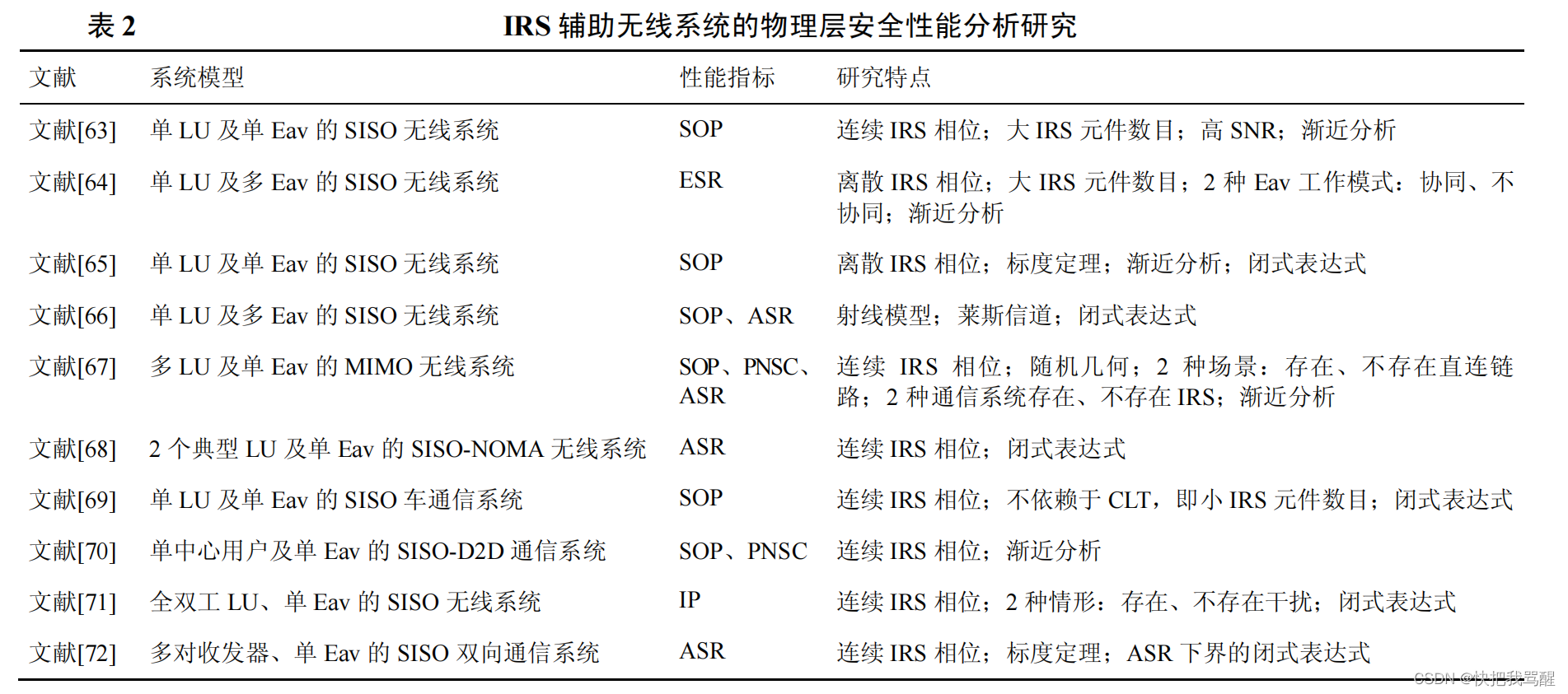

性能分析的研究方向主要是从理论上推导出,即将 IRS 引入无线通讯体系中,对体系的 PLS 性能带来多少数值提拔,或者各种 PLS
性能指标的数学表达式,包括闭式表达式或渐近逼近表达式等。文献[63]起首分析了最基本的 IRS 辅助窃听无线体系,思量了单天线的 BS、Eav 和 LU
的体系模子。起首将 IRS 元件相位根据 LU-CSI 取为最优值,之后根据信道参数的瑞利分布特性和中央极限定理(CLT, central limit
theorem)得到 LU 及 Eav 端的 SNR 概率分布特性,包括累积分布函数(CDF,cumulative distribution
function)和概率密度函数(PDF, probability density function)等。末了,根据SOP
的表达式得到其渐近逼近的数学表达式;现实中 IRS
元件的相位通常是离散的、有限的,即并不愿定总能取到最优值。因此,文献[64]将离散相位的影响思量在内并研究了勾通和不勾通 2 种情况的Eav。同样根据
CLT 等概率分析方法,对体系的遍历 SR(ESR, ergodic secrecy rate)举行渐近分析并得到 2
种情况下的闭式逼近表达式;同样思量离散相位,文献 [65] 采 用 Fox’ H 转换理论及Mellin-Barnes 积分,得到 SOP 及平均
SR(ASR,average secrecy rate)的正确表达式和渐近表达式。对于多 Eav 的窃听体系,文献[66]计算了多个瑞利变量的样本极大值的
CDF,并据此推导了体系最差SR 所对应的 SOP 与 ASR 的 CDF 与 PDF。在多用户随机分布的情况下,文献[67]借助随机多少的数学工具,思量多
LU 服从齐次泊松分布过程并得到了 SOP、非零安全容量概率(PNSC, probability ofnonzero secrecy capacity)和
ASR 的表达式。在MIMO 体系中,得到了正确且精简的 SINR 的 CDF表达式,并进一步地在高 SNR 条件下对停止概率举行了渐近分析,证明白当
IRS 元件数目较小时无法提拔非视距链路小路损情况下的体系性能。在更复杂的 NOMA 体系中,文献[68]思量了典型的 2 个用户的场景,并分析了接收端执行
SIC 后的 SINR概率分布特性,之后分别得到了 2 个用户各自的信号所对应的 ASR 表达式。
IRS 可辅助的不仅仅局限于上述传统的无线窃听场景,还可运用到如车联网、物联网等各种通讯场景中。在文献[69]中,IRS 用于辅助 2
辆车辆之间的通讯,不依赖于利用 CLT,利用更多样的方法得到了存在一个直接窃听发送端信道的 Eav 时对应的 SOP 表达式,且通过仿真证明白在 IRS
元件数目较小时,表达式的效果和仿真的效果很相近。在设备到设备(D2D, device-to-device)通讯中,文献[70]用 IRS 来辅助 2
个设备间的通讯,而 BS 所在的中央网络则存在一个 LU、一个 Eav,分析了 D2D 通讯的停止概率和中央网络的 SOP、PNSC
的数学表达式并用仿真证明白其正确性。文献[71]研究了全双工接收端的 SISO 无线体系,接收端在接收到发送端经 IRS
反射来的信息信号的同时也发送干扰信号用于降低窃听者的 SINR;并界说了该体系的截获概率(IP, intercept probability),根据 Eav
和 LU端的 SINR 分布特性推导了 IP 在有、无干扰 2
种情况下的数学表达式。文献[72]思量了多对发送节点的双向通讯体系,起首设计了新的用户调度算法来提拔 SR,之后又得到了 ASR
的一个下界的闭式表达式并分析了 ASR 的标度定律(当发送功率、IRS元件数目、用户对数趋于无穷大时)。IRS 辅助无线体系的物理层安全性能分析研究如表 2
所示。

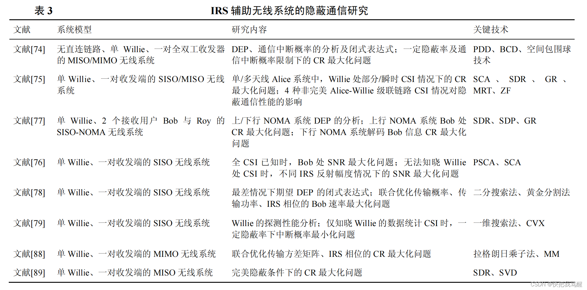

2 隐蔽通讯

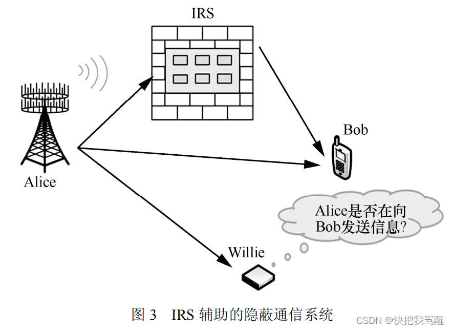

上述信息理论安全重在掩护数据传输 ,使数据难以被 Eav 窃听。而隐蔽通讯 的目的则在于将合法链路的通讯(Alice 到
Bob)隐蔽起来,使 Eav(Willie)无法侦测到合法通讯链路的存在
。文献[73]首次提出了将 IRS 用于增强隐蔽通讯的无线体系,如图
3所示,通过调节 IRS 相位配置使收发端的通讯链路隐蔽起来,使侦测者无法探测到收发端通讯链路的存在。对 IRS
辅助隐蔽通讯体系举行数学分析与优化后的性能效果指出,隐蔽通讯的安全级别比信息理论安全更高,且隐蔽通讯不依赖于 Eav 的能力由于 IRS
对信道的可重配特性,可通过对IRS 的优化使合法通讯链路被侦测到的可能性进一步降低(或变成纯随机过程)
。因此,将
IRS引入隐蔽通讯中,通过优化来降低合法链路被侦测的概率,同样是关于 IRS 辅助无线体系 PLS 增强的一个重要方向。
在文献[74]中,IRS 用于协助全双工多天线发送端(Alice)将信号绕过障碍物传给全双工 接收端(Bob),同时一个
Eav(Willie)实验检测到这段合法的通讯链路 ,而 Bob 自身也会发送干扰信号用于扰乱 Willie
对通讯链路是否存在的判定。文献[74]起首基于最佳检测阈值分析了 Willie 处的检测错误概率(DEP, detection error
probability),得到了误判概率和漏判概率等重要指标的数学表达形式和概率特性;之后,研究了隐蔽速率(CR, covert
rate)最大化的问题,通过惩罚对偶分解(PDD, penaltydual decomposition)和 BCD 算法对 BS 端 BF 矢量和 IRS
相位配置举行联合优化;雷同于信息安全理论中 Eav 处的 CSI 通常难以全部知晓,Willie 也经常隐蔽自己,使其 CSI
也通常难以获取。文献[75]针对 Willie 处差别的 CSI 情况举行了优化算法研究。起首思量单天线的 Alice,在只有 Willie 的部分CSI
情况下(只知道信道矩阵的均值、方差),针对最大化 CR 问题,可直接得到最优的发送功率并利用三角不等式得到最优的 IRS 相位配置;在 CSI
完全知晓的情况下,通过 SCA、SDR 与高斯随机化(GR, Gaussian randomization)技术得到了上述最大化 CR
问题的解。之后思量多天线的 Alice,在部分CSI 情况下,BS 端 BF 矢量设为 MRT 并通过凸优化工具 CVX 和 GR 得到 IRS
的最优相位配置;在 CSI完全知晓的情况下,除了瓜代优化算法,文献[75]还基于 ZF 和 Willie 链路功率最小化提出了 2
种复杂度较低的算法来最大化 CR。别的,针对所有链路(Alice、Bob、Wille 处)CSI 不完善(界限 CSI
错误模子)的各种情况,文献[75]通过数学变化将各个问题变为凸问题,并基于瓜代优化、SDR 和 GR等技术求解使 CR
提拔的最优值。文献[76]则从理论分析上证明白借助 IRS 可在非零传输功率的单天线 Alice 体系中实现完善隐蔽(Willie
的检测等同于一个随机猜测的过程)。文献[76]起首研究了完善CSI 情况下满意肯定隐蔽限定条件时,Bob 处
SNR最大化的问题;将问题转化为广义非线性凸优化问题后,利用惩罚连续凸优化(PSCA, penalty successive convex
approximation)算法来联合优化Alice的传输功率、IRS 端的相位配置和幅度配置;当Willie 处的瞬时 CSI
未知而只知分布时,得到了隐蔽限定的表达式并观察到其与 IRS 相位配置无关,之后用 CVX 优化了 IRS 幅度配置和 Alice 传输功率来提拔 Bob
处的 SNR。文献[77]研究了 IRS-NOMA无线窃听体系的上下行传输并假设 Alice 仅知晓Willie 的数据统计 CSI,体系中除了接收者
Bob,还存在另一个接收者Roy且发送功率按肯定比率分给2 个用户。文献[77]起首得到了 Willie 处的 DEP
的分布特性和表达式并选择了能使错误概率最低的检测阈值;之后研究了在 Roy 处 QoS 限定、Alice传输功率限定和 Willie 处最低 DEP
限定下,Bob 处CR 最大化的下行传输问题。Alice 处的功率分配经过数学分析后可得到最优解的闭式表达式,而 IRS相位配置的最优值则通过 SDR
得到。雷同地,Alice处 CR 最大化的上行传输问题也用同样的方法得到了研究和办理;在隐蔽无线通讯中,Alice
传输数据的概率同样也是影响整体性能的可优化变量之一。文献[78]研究了联合优化传输数据概率、发送功率和IRS相位配置来最大化Bob端可达数据速率期望的问题。其起首推导了
Willie 处 DEP 的正确闭式表达式,之后通过搜刮的方法来得到最优的传输数据概率和发送功率。除了典型指标
CR,文献[79]还研究了传输停止概率优化问题。与前述工作雷同,其起首推导了Willie 处的 DEP
表达式,之后在隐蔽限定、最大传输功率限定下,通过搜刮和凸优化工具 CVX 降低了体系传输停止概率,IRS 辅助无线体系的隐蔽通讯研究如表 3 所示。

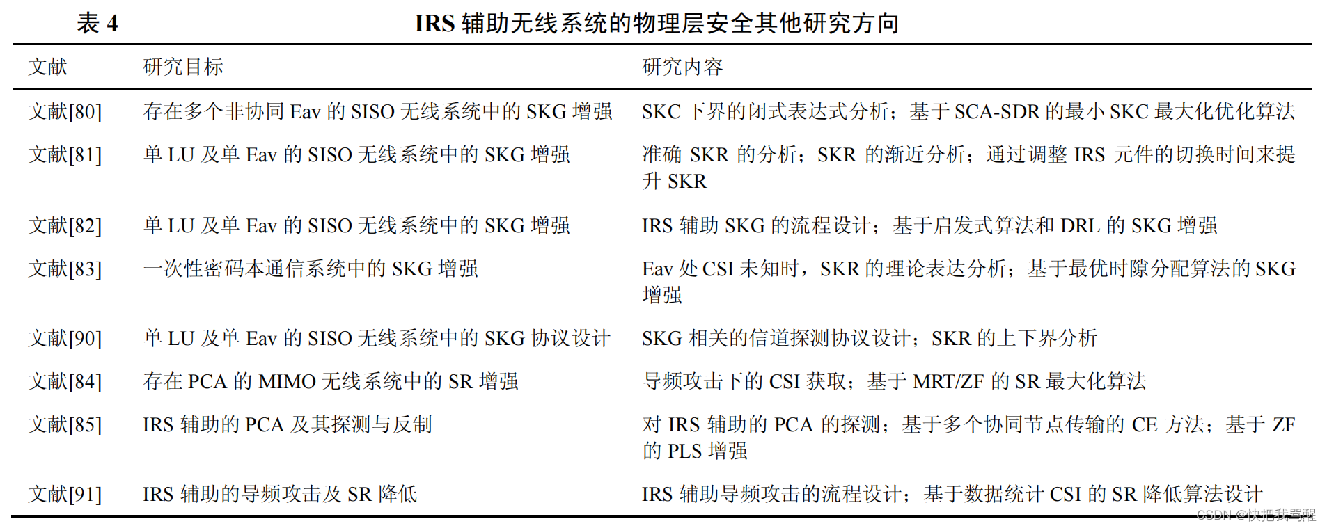

除了上述两大主流 PLS 研究方向,无线体系的PLS还有很多轻量级的研究方向如表4

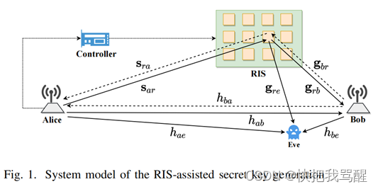

所示。而IRS的可重构特性,为整个无线体系的优化带来了一个新的维度,使其应用场景非常广泛,这也包括各种轻量级的 PLS

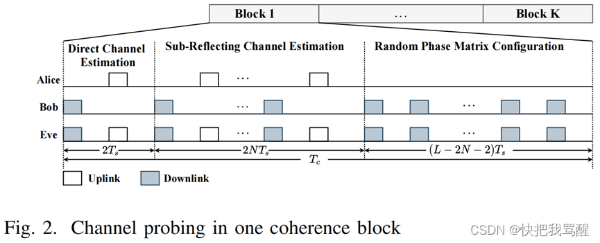

研究方向。好比,密钥生成(SKG,secret key generation)SKG 的目的是提高上下行信道的相干性,同时降低 BS-
LU 信道和 BS-Eav 信道之间的相干性
,如许 Eav 就难以获取有关密钥的信息
。文献[80]起首推导了 IRS
辅助无线体系中的密钥容量(SKC, secret key capacity)的下界闭式表达式。之后通过 SDR 和 SCA 算法优化 IRS
的相位和幅度来最大化得到的闭式下界。文献[81]为了得到密钥速率(SKR, secret key
rate)的数学表达式,起首将复数的信道系数拆分为独立的实部与虚部,进一步通过数学推导得到复信道系数的 PDF。之后思量了高 SNR 及极大 IRS
元件数量 2 种特殊情况,并得到了 SKR 的上界闭式表达式。通过分析发现,可搜刮 IRS 元件切换时间来提拔 SKR;由于 SKR与 Eav、LU
相应的信道的随机性有关,因此引入IRS 对信道举行重配置可提拔两者之间的随机性。文献[82]设计了一种启发式算法和DRL算法框架来提拔无线体系的
SKR。思量一次性密码本通讯体系中的 SR,文献[83]设计了一种最优时隙分配算法来分配 SKG 和加密信息传输过程;之后,在 Eav-
CSI未知的情况下,基于泊松点过程推导了 SKR 的理论表达式。
另一个 PLS 的隐患为导频污染攻击(PCA, pilotcontamination attack) 。在时分复用体系中,CSI
的获取通常基于信道互易性,且无线传输中导频序列通常为公开的,因此具备射频链路的有源 Eav 可发送信号来干扰导频传输的过程。在 IRS
辅助的无线通讯体系中,同样存在 PCA 的问题。在文献[84]中, Eav 发送的干扰信号和 Bob 发送的导频信号一同通过 IRS 反射到
Alice,因此 Alice 端 CE 得到的 CSI 有着较大误差
。基于 MRT-BF 和安全正则化 ZF
预编码,文献[84]设计了瓜代优化算法来提拔体系的 SR。另一个利用 IRS 的差别研究角度在文献[85]中得到了研究,**假设 IRS 被 Eav
所利用,Bob 在传输导频时,除了直接发送到 Alice,还会经过 IRS 反射到 Alice。**此时 Eav 通过对 IRS 举行配置能减弱 Alice
处的接收信号强度,降低 CE 的正确度。针对上述问题,文献[85]提出了一种基于最快检测的方法来检测 IRS-PCA 的存在,即在每一个时隙 Alice
接收到的信号序列都会和之前接收到的信号序列联合思量来做决定。更进一步地,文献[85]设计了一种 IRS-PCA 存在情况下的新的 CE
算法。具体来说,多个协同节点一起发送互相正交的导频序列,且这些信号序列都会经过 IRS 反射后被Alice 接收。因此可分析其中相似的分量来获取IRS 相干
CSI。
IRS 的可调控特性使其能实现对无线信道的重新配置。在整个无线传输体系中,等于引入了新的一维可优化变量。通过对收发端的 BF、功率分配、IRS

基于 IRS 的隐蔽通讯体系,旨在通过优化 IRS使侦测者无法探测到合法通讯链路,从而提拔体系的 CR。文献[88]思量了多天线的 Bob 与
Alice,提拔了肯定隐蔽限定条件下 MIMO-IRS 无线体系的CR;文献[89]研究了 IoT 网络中的 IRS
辅助隐蔽通讯体系,办理了完善隐蔽传输时的 CR 最大化问题。

IRS 辅助无线体系中 PLS 的其余研究方向目前会合在 SKG 与 PCA,两者可从如下的角度举行研究扩展。
  • 多用户的分组 SKG 设计。在多用户的无线体系中,每个用户的无线通讯范围有限,而部署 IRS 则能扩展信号覆盖范围。为此,需要设计IRS 优化算法来提拔分组密钥容量。同时,针对IRS 辅助的 SKG 传输需要重新设计协同密钥提取协议。
  • 基于 IRS 的 PCA 检测与反制。目前研究大多利用 IRS 来举行 PCA,而在存在 PCA 的无线体系中,也可以通过引入 IRS 来举行检测与反制。例如,通过提取 IRS 反射的导频信号信息来判定无线情况中是否存在其他的干扰源;通过优化 IRS 来增强 LU 的导频传输链路通讯质量。

Reconfigurable Intelligent Surface Assisted Secret Key Generation in
Quasi-Static Environments
秘钥生成:yes
窃听者存在与否:yes
本文提出了一种基于OWP方案的ris辅助密钥生成协议,并在窃听者存在的情况下对SKR举行了研究。我们发现pilot的长度应该能确保MSE充足小,可以产生密钥。同时,我们发现SKR是由RIS元素、相干系数和反射通道质量决定的。仿真验证表明,我们的协议的性能优于现有的工作。
Secret Key Rate 秘钥速率:协议可以安全地生成密钥的速度。
提出的协议充分利用了来自直接通道和反射通道的随机性。
RIS设计相位矩阵:1 提高信噪比
2 引入随机性,办理信道缓慢变化的问题
Two-way probing (TWP) one-way probing (OWP)
思量Eavesdroppers窃听者
channel probing
他们在时分双工(TDD)模式下探测信道,并从相干的测量中提取密钥。
N个反射元件的RIS可作为信任第三方
除了上面三个步骤外,背面还有末了一步CSI Reconstruction
A. Step 1: Direct Channel Estimation
B. Step 2: Sub-Reflecting Channel Estimation
C. Step 3: Random Phase Matrix Configuration
D. Step 4: CSI Reconstruction
我们起首估计直接通道,以利用其随机性;这些测量值也将在步骤2和步骤3中利用,以减轻直接信道的影响。其次,我们估计了子反射通道,以利用其随机性;在步骤4中,也将把测量值用于重建Alice的CSI。第三,为了在一个块中诱导快速衰落效应,RIS配置随机相位矩阵,Bob探测下行插槽中的信道。末了,Alice根据前一个步骤的测量值和受控制的反射向量重建CSI。值得留意的是,OWP方案中的测量量是TWP方案中的两倍。
